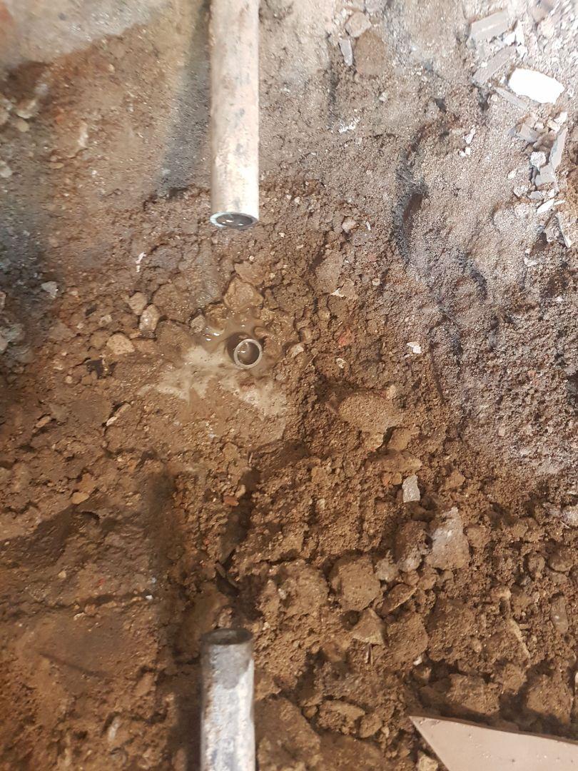

@gadefox ja osobne socialisticke rozvody (tzn. pred 1985) pri rozvodoch vody vymienam. Rurky su vacsinou viac-menej v pohode (kuk foto), problemom su kolienka, ktore dokopy drzi len farba hrdze a pri vacsinou uz tecu... Kurienie je ina pesnicka, tam vyplavovanie zinku vacsinou neprebieha, ale ak uz niekto rekonstruuje dom z roku 1970, je blbost nechat povodne rury (ak nie su v dobrom stave)... Na fotke potrubie z roku 1987. Rurka OK, kolienka K.O
