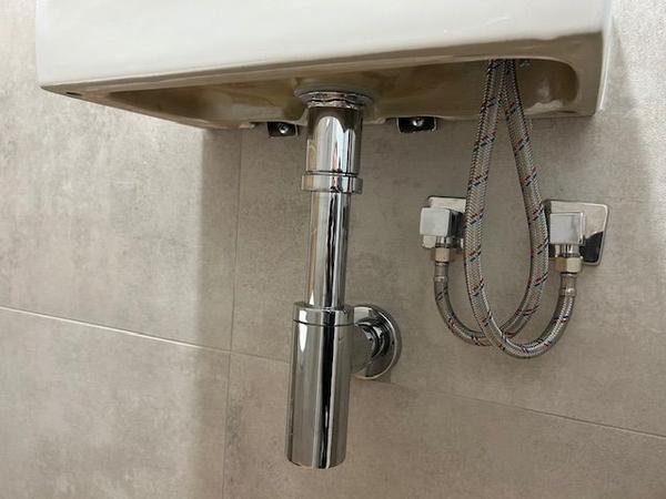

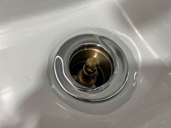

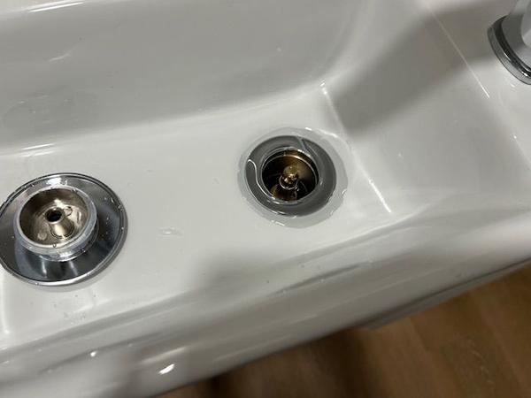

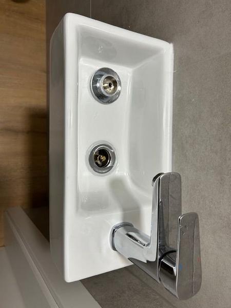

Zdravím, Vás, ak je tu skúsený vodár/inštalatér, chcel by som ho poprosiť o radu. Pri rekonštrukcii bytu sme si nechali do WC nainštalovať malé umývadielko, nakoľko tam už boli predpripravené prípojky. Zistili sme však, že umývadielko dobré neodteká a okolo výpustu sa zadržuje voda (viď obrázky), pričom sa vytvára po dlho státi žltý povlak. Reklamovali sme to, vymenili nám umývadielko, niečo robili aj so sifónom, ale problém ostal. Umývadielko je značky SAT. Je to normálne pri takýchto malých umývadielkach v záchode alebo máme trvať ďalej na reklamácii. Za všetky odborné odpovede vopred ďakujem.

@powerman90 ahoj, podla foto, neviem ci chyba v umyvadle. skor v tom syfone. je tam velka medzera medzi umyvadlom a syfonom. porovnaj ine umyvadlo...
Podla mna je skor chyba v tom výpuste, ked neodtecie cele množstvo vody. Mozno ze je slabo dotiahnutý, tým pádom je o nejaký mm vyssie ako umývadlo a uz sa tam udrží voda. Skús odšrobovat ten stláčací mechanizmus a pod nim by mal byť šrób, ktorým sa prichytáva výpust z druhou časťou ktorá je z opačnej strany umývadla. Tak ten skús dotiahnuť.
