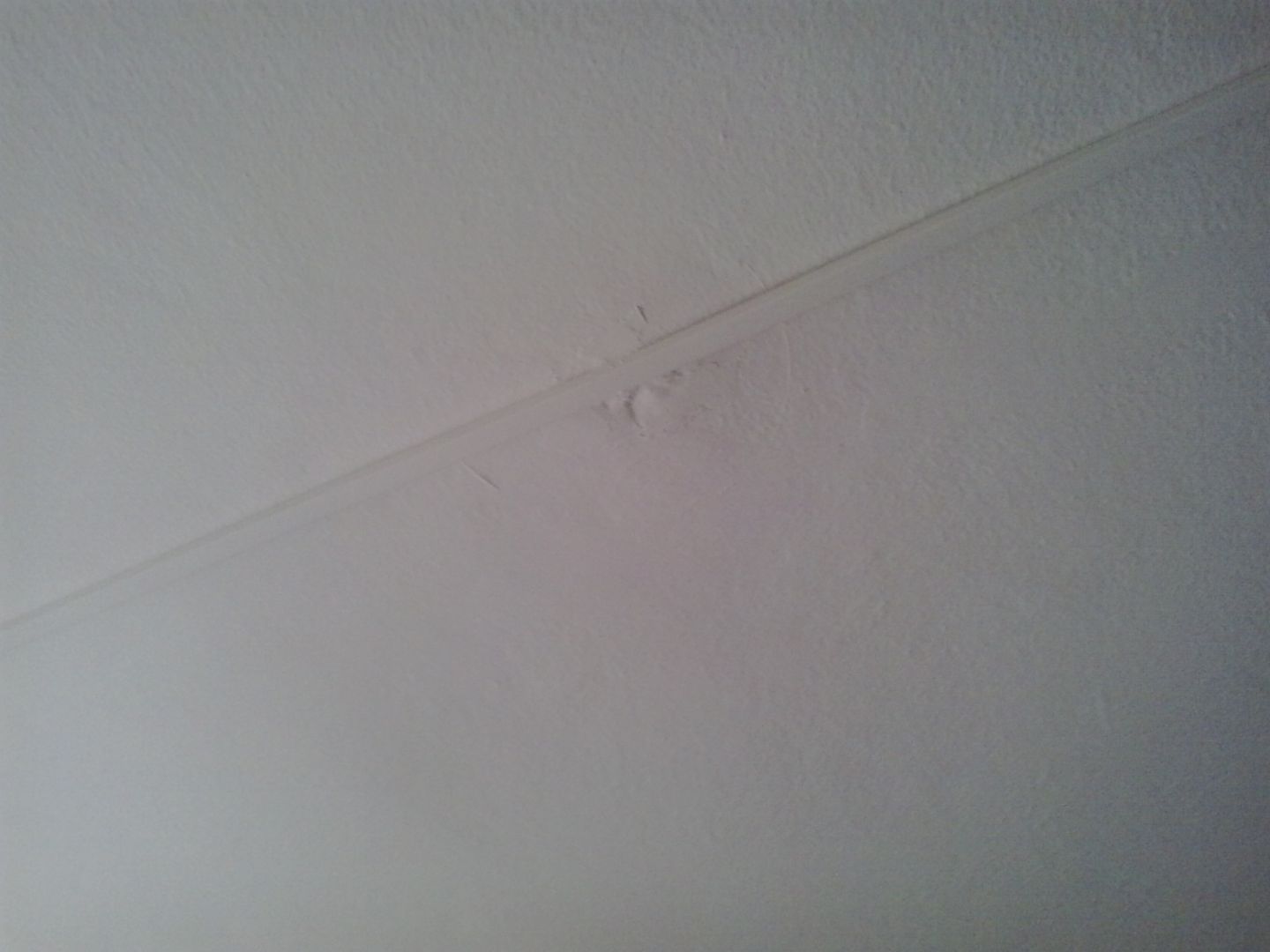

Dobrý deň všetkým. Chcem sa poradiť. Presťahovali sme sa z RD do tehlového bytu. Máme veľký kryštálový luster, ktorý sme mali zavesený na závitovej tyči ktorá bola prevrtaná až do povalu. V tomto byte práve neviem aká hmoždinka by udržala cca 20 kg kryštálový luster. V strope tam kde bol háčik, je odmontovaný a len zatiahnutý sádrou. Foto prikladám. Vie mi prosím niekto poradiť? Ďakujem za všetky rady a odpovede.

@jozef1740 Najprv treba zistiť, aký je to strop. Predpokladám, že to bude betónový monolit. V tom prípade môžeš do stropu urobiť dieru - môžeš vŕtať cca 10 cm, betón tam bude určite hrubší. Do diery pomocou chemickej kotvy uchytíš závitovú tyč a zvyšok už poznáš.

@jozef1740 ak je tam betonový strop a to bude, ked to nie je predvojnový činžiak, tak akákoľvek hmoždinka od 8mm s vhodným vrutom udrží viac aj na ťah, ako tých 20 kg. Ak to urobíš ako napísal @chrobak7, tak tam môžeš zavesiť aj auto...

@zicher Vďaka za odpovede a rady. Včera som to vrtal a drlilo sa mi to, akoby tehla či čo. Urobila sa mi diera ako do sveta, je činžiak z cca 50 rokov a nerád by som sa prevrtal k susedom. Ale skúsim ešte tú chemickú kotvu čo to spravý či že keď ju tam natlačím tak potom tam kým schne vložím aj 8mm hmoždinku a nechám to schnúť cca 24 hodín a malo by to držať? správne som tomu rozumel? Nemám s tým skúsenosti tak preto sa radšej pýtam.

@jozef1740 OK, takže máš keramický strop- miako. Hore nad tým je naliaty beton, všetko to držia miako preklady a medzi nimi pálené tvarovky.. Sú duté, preto sa to stalo. Chemická kotva je tvrdá za 10 minút, takže hned môžeš vešať luster. Máš dve možnosti, ako si napísal- do chémie strčíš hmoždinu, alebo druhá možnosť, do chémie strčíš rovno kus závitovej tyče a na ňu potom naskrutkuješ nejaký háčik, alebo rovno očko lustra.. Nemusíš sa obávať, cca po pätnástich minútach smele vešaj. Dvojzložková kotva stvrdne veľmi rýchlo..

@rapidek S tými hmoždinkami nemám skúsenosti, radili mi že to nedopadne dobre preto že ( hmoždinkou fischer KM 10 je možné ľahko a bezpečne upevniť na doskové a duté materiály rôzneho sanitárneho vybavenia. Len že toto je byt z cca 50 možno 60 rokov tehlový. Keď som to vrtal tak sa mi sypala akási tehla atd., ani neviem a nikto mi nevie tu povedať aký hrubý je to strop a z čoho je, mne tu písali že skôr betónvý. Na foto čo som pridal je v prostriedku stropu kde bol zrejme hák je zatiahnuté asi sádrou, a tie káble sú rozdelené k tým dvom svetlám či ako ich nazvať, nechali to tu pôvodný majitelia, a podľa mňa to vyzerá otrasne ako v BARE. Preto by som to chcel dať podľa môjho vkusua tie dve svietidlá vyhodiť a nahodiť radšej kryštál luster.

@jozef1740 ak mas dlhy vrtak, tak treba ist cez dutinu dalej na nadbetonavku a potom pouzit kotvu

@jozef1740 aký hrubý strop je jednoduché zmerať, keď nie si na poslednom poschodí - stačí ísť na schodisko a odmerať si hrúbku medzi poschodiami. Odrátajú rezervu 10cm a zvyšok môžeš vklude vrtat
