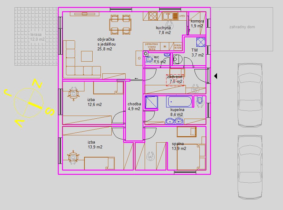

pozdravujem vsetkych, ktory chcu poradit :) jedna sa o bungalow 11,5x10,5 - zatial iba studia ... detske izby a kuchyna - juh - koli pasivnym solarnym ziskom v zimnom obdobi. vstup - vychod /nie sever koli parkovaciemu miestu/. terasa je osadena zamerne v lavom hornom rohu, aby bola co najdalej od cestnej komunikacii /so zretelom, ze sa musi prejst okolo vsetkych izieb.../. kupelka a TM pri sebe, koli co najkratsim trasam rozvodov teplet vody... dispozcia obyvacia izba - kuchyna by sa mohla zrkadlovo otocit... nie su prehnane okna na zapadnej fasade? prosim vas o vase postrehy, rady, pozitivne, ci negativne:) pekny den vsetkym
@represent1985troska tá komora, ktorá bude z jednej strany vyhrievaná krbom a z druhej strany slečnými lúčmi, bude na čo slúžiť?
@jakino na vysavac, tomu to vadit nebude. Aj tak ho niet kde dat
miesto na uložne priestory, resp. uloženie veci žiadne, spálňa žalostne mala , len na malu skriňu. sedenie za varnou plochou, prakticky na horákoch. kupelňa - prechod roh vany a roh TM, len tak tak
@majina.b tie barové stoličky pri šporhelte som si ani nevšimol, to je zrejme nejaká nová móda :-D :-D :-D
pekný projekt s potenciálom ale viac by som využil dobrú orientáciu a Južné slnko. Dole taky moj navrh, samozrejme okna som neupravoval :D
@represent1985troska určite by som kuchyňu a obývačku vymenila budeš mať možnosť urobiť kuchyňu sú tvaru U a aj špajza bude chladnejsia. A možno by som tu jednu 14m izbu zmenšila a zväčšila obývačku a ten krb nechala na tom mieste, kde je samozrejme posunula s priečkou a otočila do priestoru.

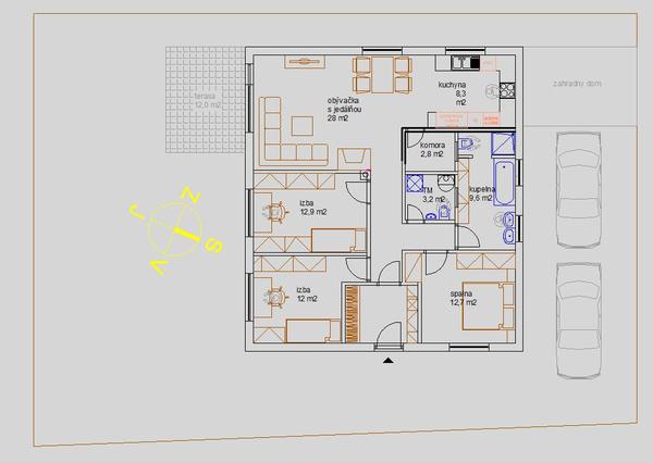

vsetkym velmi pekne dakujem za kazdu reakciu. urobil som alternativu 2. Co vy na to? inak je pravda, bude to ekonomicky-konzervativny dom na pozemku 3,5a ... postupne pridam aj vizualizacie ... dakujem vam, ahojte. :-D

@born666 diki moc. paci sa mi aj tvoja alternativa, ale chcem dat detom pernamentna slnecne luce .. preto ta dispozicia
@jakino nabytok som neriesil. islo o dispoziciu ako taku :)
Máš dosť veľkú to špajzu pri kuchyni. Nedalo by sa ju trošku rozšíriť na úkor kúpeľne a urobiť v nej aj TM ako je na priloženom pôdoryse. Tým pádom by bola aj kúpeľňa kompaktná čo sa tvaru týka a v spálni by si mohol mať veľký vstavaný šatník na celú dĺžku steny, lebo úložného priestoru nikdy nie je dosť . A to wc pri vstupe by som otočila ako bolo pôvodne, lebo takto zaberá veľa z hĺbky izby. Inak tá kuchyňa s obývačkou takto otočené sú fajn a kuchyňa je lepšie dispozične i priestorovo riesena
Fuha,pride mi že si vlastne so všetkym spokojný.Skús menej skicovať a riešiť veci cez počítač a vybehni von na vzduch a omrkni si strechy v reáli a nemusíš ich skicovať.verím že aj na jednej ulici ich nájdeš všetky pohromade.A nemusia ti strechu vyberať cudzí ludia.
@represent1985troska tento druhý návrh je podstatne lepší a nemám mu čo vytknúť. Drobné výhrady mám len k vonkajšku, ale na tak malom pozemku zázrak neurobíš. Parkovanie za sebou je dosť obmedzujúce a terasu budete chcieť zrejme časom prestrešiť. Ak bude na tomto mieste, nebude sa dať zastrešiť pevnou nepriehľadnou strechou, lebo by zatienila obývačkové okno. Treba sa zamyslieť nad nejakou zaťahovacou pergolou, alebo markízou. Ešte lepšie by bolo, ak to priestor dovoľuje, urobiť krytý altánok vľavo od terasy. Vyjdeš z obývačky, prejdeš cez terasu a vojdeš do altánka, do ktorého nebude cez leto plešťať slnko. Vnútro máš už dokonalé, teraz pokračuj detailami vonku, ako strecha, presahy, terasa, altánok, parkovanie, osvetlenie dvora, príprava elektriny pre vianočné osvetlenie, vonkajší vodovod, miesto pre bazén, chodníky, brány, ploty, miesto a 400V zásuvka pre cirkulár, miesto na uskladnenie metrovice a následne prestrešený sklad na popílené drevo a pod. Keď si to teraz dobre premyslíš, bude sa ti to potom ľahšie realizovať :-)

@represent1985troska ja by som dala druhe od vstupu wc ku pračke. spalňa by zíkala uložne miesto. v druhom pokuse/nakrese je to neprakticke kuchyňa ok @carolinka alebo ako navrhuje , tiež by to bolo praktickejšie
@represent1985troska základná dispozícia úplne zlá:spalnova cast pri hlavnom vstupe....nechcel by som bývať a mať spálňu pri vstupe do domu..
@represent1985troska Keď vidím ako sa tu to komentovanie zvrháva že existujú tak tri typy domov čo sa tu akceptujú a zvyšok je všetko zle, radšej sa nebudem vyjadrovať k pôdorysu ale poradil by som ti jedno skôr ako začneš niečo kresliť zisti si regulatívy pre dané územie lebo môže byť zaregulovaná uličná čiara, maximálna zastavanosť a niekedy aj typ strechy. A samozrejme musíš dodržať odstupy od okolitých stavieb všade kde máš okná z obytných miestností musí byť odstup od najbližších stavieb sedem metrov a v ostatných prípadoch min dva metre od hranice.

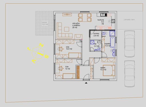

dakujem za vsetky postrehy. narychlo som urobil dalsiu altetnativu. tu severnu cast musim este prekopat, ...
https://static.4nets.sk/photo/92/8984... mne sa to pači, snad najlepši. aj ked wc v kupelke bude menej využívane, skôr ako druhe wc

ahoj :-) môj postreh ;-) daj si len pozor na umiestnenie nábytku, je to dosť dôležité aby si vedel ešte okná usadiť, lebo pozerám, že v obývačke máš veľké francúzske okno a do polovice ho máš zakryté gaučom do L, v tomto priestore máš aj jedálenský stôl tak aby si nemal hneď pri gauči stoličky lebo sa vám nebude dobre sedieť za ním :-)
Všetky spacie izby pri vchode, to by som nechcela. Vchod sa zboku nedá dať? Ten posledný návrh je asi najlepší z tých, čo tu máš. Akurát neviem, či sa bude dať sedieť na sedačke, ak zakuris v krbe. Ale ak bud krb len sem-tam na romantiku, tak ok. A strechu by som dala tak, aby si mal hore ulozny priestor, bo dolu ho veľa nemáš. Kde sa bude susit pradlo, kde budú sezonne veci, vianocne ozdoby, strom, vysávač a podobne. Ale obdivujem, že ideš stavať na tak malom pozemku. Držím palce😊
Posledný návrh je super 👍 kúpeľňa získala lepší a kompaktný tvar, ktory sa bude dobre zriaďovať. Špajza a technická sú pri sebe a zároveň máš rozvody TÚV blízko seba. Akurát by som zrušila ten vyklenok na chodbe čo si urobil na úkor spálne a šupla do spálne ten veľký šatník na celú stenu . Inak super

@represent1985troska aj toto vyzerá celkom dobre, len telka je ďaleko od sedačky. Trocha by som rozšíril izby smerom do obývačky a spálňu smerom do rohovej izby. Tá spálňa bude takto stiesnená aj keď tam už nebude tá postieľka
komora -TM zrovnaj stenu, zbytočne roh to kazí kuchyňu v vstupnej hale 4 dvere, veľa na malú miestnosť sprchač - vaňa je tam dostatok miesta? inak, klasika, OK
I takto je to fajn. V izbach je miesto na vstavane skrine a kupelna vyzera dobre. Vstupna chodba je dostatocne velka na odlozenie si veci. Akurat ako bolo vyssie spomenute. Zarovnaj TM so spajzou alebo opacne, nech ta stena ostane bez toho zbytocneho rohu. A mne sa telka nezda daleko. My mame obyvacku siroku 5m a s telkou nemame problem. A takto sa mi ten projekt paci, lebo mas oddelenu spolocensku cast od spalnovej. A najma vsetky navstevy nebudu chodit krizom cez cely dom.
