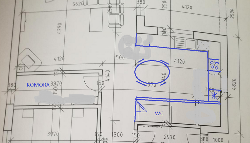

Zdravim. Potrebujem poradiť ako rozmiestniť v projekte kuchyňu a kuchynský stôl. Zatiaľ to je len náčrt ale chcela by som to vylepšiť. Ďakujem :-)
nerozumiem tym schodom. to je podpivniceny bungalov?
@gabriela1603 podla mna to je takto dobre, nepchal by som to inak takto tam budes mat priestor aleb ho dat tak otoceny ako je na ten roh tej steny, z kuchynskej strany bude ako priestr aj na odkladanie pre teba a mozes dat okolo neho aj dost stoliciek. @omjak na schody sa nepyta, hehe ale na kuchynu.
@medardo ked mna zaujali tie schody :-N
@gabriela1603 ja by som to prekopal vo viacerých smeroch: 1. zrušiť terajšiu špajzu 2. WC presunúť tam kde je kuchyňa - terajší stôl, z časti miestnosti spraviť WC a z druhej špajzu 3. Tam kde je teraz kuchyňa by bol stôl.

@omjak v poriadku tak asi to je tak ako si pisala :D
nebolo by lepšie dať špajzu na šírku? nie na výšku ;-) aj viac priestoru by v kuchyni bolo ;-) a tam v rohu kde je teraz kuchynská linka by bol priestor aj na stôl si myslím ;-)
Ano bungalov bude podpivničený
@gabriela1603 Chcel by som vidieť požiadavky čo ste mali na dom aby vzniklo niečo takéto.
Mne pride ten navrh taky trosku chauticky, naco vam je spajza taka velka ked mate aj pivnicu? Oto vacsiu by si mohla mat jedalen a lepsie by to vyzeralo.To vedla spajze bude co? Technicka? To je v strede domu hlupost, to treba dat kam si ku kraju uplne od lozkovej casti. Tez mi pride zbytocne, ta priecka s dverami v tej chodbe naco? Zbytocne zavrety priestor. Je fajn oddelene tie casti ale myslim, ze na to netreba v tomto pripade tu priecku tam mat resp. stenu. Kupelnu vedla obyvky by som dal mensiu.
@gabriela1603 keby das spajzu oproti kuchynskej linky, na sirku tak by to bolo lepsie a tym padom tam kde mas spajzu teraz, by si mohla dat kuchynsky stol.
Nechcela by som wc dvere tak blizko pri kuchyni (stole). My mame medzi stolom a wc 10 m chodbu a aj tak mi to vadi. Mam priamy pohlad na kupelnu (wc). Mame v zaklade podobny projekt ako vy, len ta cast obyvackokuchyna je riesena kusok inac. A nemame predelenu dennu a nocnu cast dverami.
Ako už písali vyššie, otoč špajzu o 90°, tým získaš v kuchyni väčší priestor. Inak tu špajzu by som nedala na celú stenu, mozno by stačili len 2m na špajzu a zvyšok steny by som využila na pribornik a police na stenu. Bolo by to kúsok od jedálenského stola a zutulnilo by to priestor
špajza by stačila asi aj menšia, len je zle umiestnená, takto sa mi to nepáči a podľa mňa to zbytočne zaberá potrebný priestor ;-)
@gabriela1603 ako napisal kordo, aj mne pride strasne chaoticky tento navrh domu. cely by som ho skusila nejako pomenit, lebo mi pride fakt taky nie dobre navrhnuty. wc hned pri obyvacke a kuchyni, co ja viem, bude tam navsteva a vsetci budu vsetko pocut. a na bungalow bohate staci aj jedna kupelna, takze zbytocne tu druhu tam mate.
@gabriela1603 chaus vela dveri, zbytocne steny, strata vela priestoru, mensiu spajzu, jedna kupelna by bola podla mna dost, pripadne by som dal len wc s umyvadlom ale nie pri kuchyni a obyvke a staci uplne malinke :)
Kúpeľne chceme určite dve a nie jednu.
Inak keď to teraz takto pozerám, nechápem na čo je dobra terasa 2.5m široká? Tam ltt vyjde stôl či posedenie. A ak ju budete mať ešte aj vyššie nech terén je nepoužiteľná. Radšej by som o ten priestor zväčšila dom a a miesto tej terasy urobila pekný veľkorysý priestor na stolovanie. A terasu urobiť potom radšej po celej dĺžke domu a najmä širšiu. My máme terasu z obývačky 7m dlhú a 3m širokú a dnes by som jej pridala minimálne 1m, nech ma 4m. Lebo keď sedíme vonku pri stole z oboch strán, tak je problém prejsť dokola.
Spajzu prec, miesti nej, ale opcne otocene male wc a hbed mas priestor. Tato spajza je uplne od veci. Aj to wc je odveci, akoze stred domu, prechod z kuchyno, jedalno-obyvacky a drb na strede dvere do wc....nastastie su to detaily a daju sa lahko poprehadzovat
podľa mňa by bolo treba prepracovať úplne celý ten projekt, nie len pár úprav spraviť, mne sa napríklad nepáči to, že z wc si hneď v kuchyni :/
