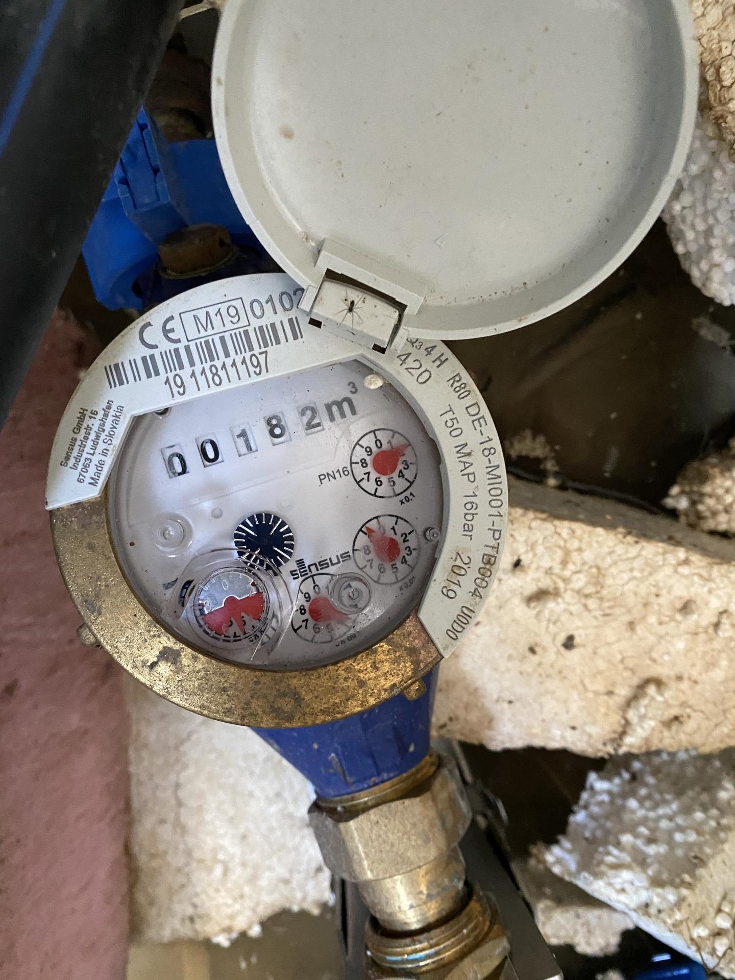

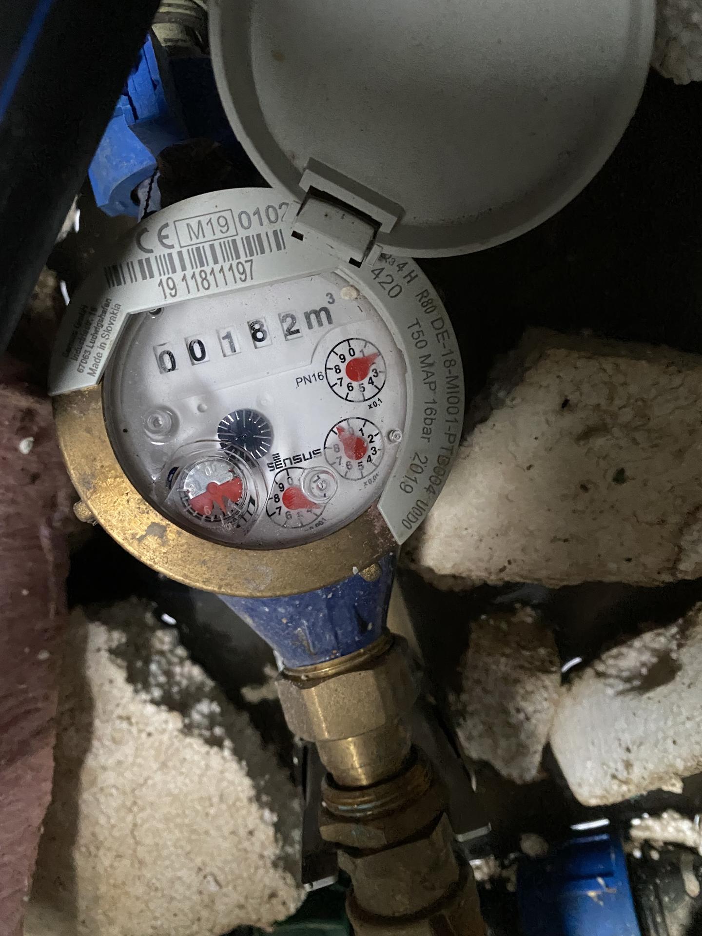

Dobry den caute, byvam sam v rodinom dome a mam podozrenie na unik vody, nakolko mi vychadza spotreba 6m3/ mesiac. Mam usporne spotrebice A++, pracku pouzivam cca 3x do tyzdna, umyvacku 2x do tyzdna, vsetko v exterieri ako zavlazovanie, polievanie atd ide cez studnu. Povodne som mal podozrenie na spojku, ktora je zakopana v zemi, medzi domom a vodomerom, tu som ale otestoval tak, ze som zavrel hlavny privod vody do domu a v sachte nehal ventil otvoreny a vodomer sa pohol iba minimalne, resp vyzera to iba na to cierne koliesko (vid foto), fotky su robene s 20 hodinovym rozostupom. tak si myslim, ze toto asi nebude nic na trase medzi domom a sachtou s hodinami. Tesne pred nastahovanim sa stalo (nebol som na dome v ten moment), ze udajne vodarne pustili poriadny tlak vody, ochranny ventil, ktory je pred kotlom (8bar) neudrzal tlak vody a celkom slusne mi vytopilo dom. Teraz, som vybral hadicu z toho ventilu z odpadu do nadobky, za jeden den napr vytieklo 1,5L na druhy den za rovnaky cas 5L vody. Je mi jasne, ze to je aj tym, ako sa voda nahrieva a vytlaca ju von, tak neviem, ci aj tento ventil moze byt zdrojom uniku vody vzhladom na vyssie spomenute si ale myslim, ze unik vody, by mohol byt kludne aj 3-4m3 / mesiac, co je cca 100L/den a nie to co som spozoroval z tohto ventilu. V kureni sa tlak nestraca vobec. Mam podozrenie, na hornu kupelku, nakolko presne aj na tej strane mi trosku vydulo omietku na fasade a praskla, ale cez servisne okienko pod vanou, nie je ani naznak vlhnutia. Rozvody v celom dome su robene v hlinikoplaste a na tehle je sadrokarton po celom interieri - medzi tehlou a sadrokartonom je +- 10cm fuga. Napada vas nieco ? Pripadne, som sa docital o tejto technologii utesnenia potrubia: https://www.mahrlo.sk/bcg-utesnovacie... Neviete o niekom v BA a okoli, kto sa tomuto venuje? Pripadne kontakt na nejakeho sikovneho vodara, ktory by vedel odhalit pricinu straty vody a opravil sposobom, aky uzna on za vhodne ? Vopred dakujem

@lubooo Vyskusaj tak,ze tak ako si vodomer odkontroloval pri odstavenom dome,tak to skus s pripojenym domom,a samozrejme po ten cas nepustaj ziadnu vodu.Ak nim zasa nepohne,je jasne,ze unik nie je.

dakujem za napady. @dusan72 ano to presne mam teraz v plane ked odide navsteva, ale myslim si, ze nejaky unik je jasny, trapi ma kde. @poliacik321 no ja si myslim, ze unik vody, to je uz asi v mojom pripade jasna vec, neexistuje, ze by som sam (tak ako som popisal vyssie) spotreboval 6m3 / mesiac. Skor by som potreboval sposob, ako zistit kde, teda miesto uniku. Ja si myslim, ze 4m3 by sa niekde v interieri nejakym sposobom prejavit museli, kedze aj vsade je sadrokarton, mal som iba slabo dotiahnuty odpad v sprchovom kute a uz som mal vlhku stenu v kuchyni... nechapem tomu a uz mi to dost vrta v hlave. Predsa to je strasne vela vody na mesiac.
