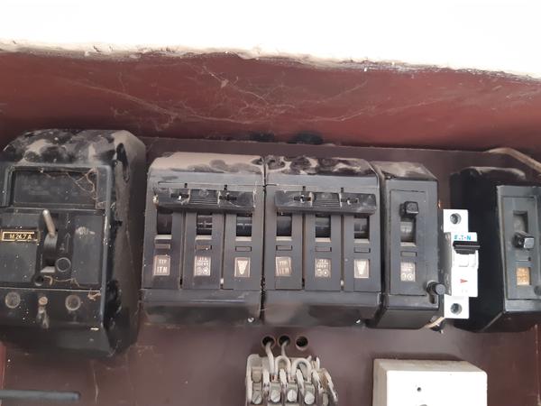

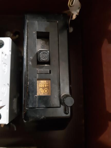

@neutrino to nieje hlavný istič mozem poslat foto ostatnych istočou. Na pravej strane je ten čo chcem dať za väčší
@mar098 Čo istí ten istič...?
@dusan72 vlákno sa pretaví nie len od veľkosti prúdu , ale i od veľkosti napätia , i keby si ommedzll veľkosť prúdu, zapoj si autotrafo a skúšaj
@mar098 na lavej strane je hlavný istič 24,7A potom sú 2istice po troch na 380w, potom je jeden 20A na dve izby,potom je jeden 16A na ďalšie dve miestnosti, a ten posledný bol používaný na ohrev vody v bojlery 16A a chcem ho vymeniť za väčší lebo teraz sa nepoužíva a chcem ho použiť do záhradného domčeku
@mar098 ak napája bežnú zásuvku nemôžeš tam dať väčší ako 16A, ja mám i 25A s neho napájam špirálu na pevno
@mar098 ak ten bojler zapojíš na pevno, tak môže byť 20A aby si mohol dať silnejšiu špirálu i 4,5 kW
@duzu ja tam potrebujem spraviť zásuvky, svetlo a na vykurovanie infra panely budú. Keď to spočítať do kopy tak to ma cez 4000W a istič na 16A je slabí. Preto tam potrebujem väčší aspoň 20A
@duzu bojler bol napojený na priamo ale ten už používať nebudem uz je zrušený a ten kabel chcem použiť do záhradného domčeku
@mar098 ten 20A len na bojler , nemôžeš z neho napájať i zásuvkové obvody, stačí niekde porucha potečie väčší prúd a zásuvky sa môžu poškodiť, tak daj v záhradnom domčeku daľšiu skrinku a tam rozdelíš cez daľšie obvody svetlá a zásuvky
@duzu dobre tak to radšej nebudem robiť aby sa náhodov niečo nestalo
