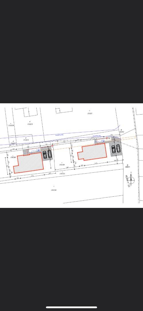

Zdravím. dneska som sa dozvedel zlú informáciu, že voda neni pri našom pozemku, ale musíme ju ťahať z popod hlavnej cesty a potom k tomu zadnému pozemku asi 40-50m. Vedel by mi niekto povedať, čo to približne bude stáť € ? Ďakujem.
