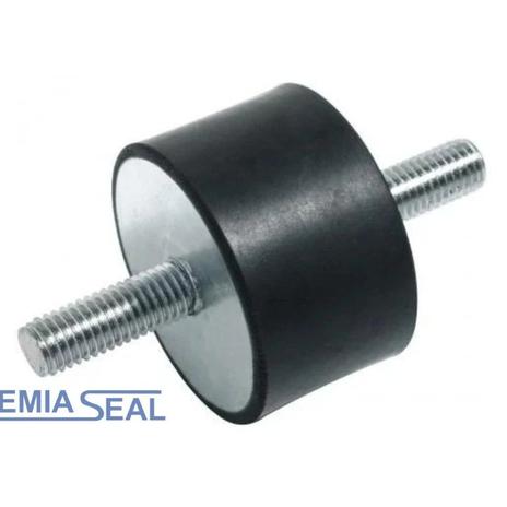

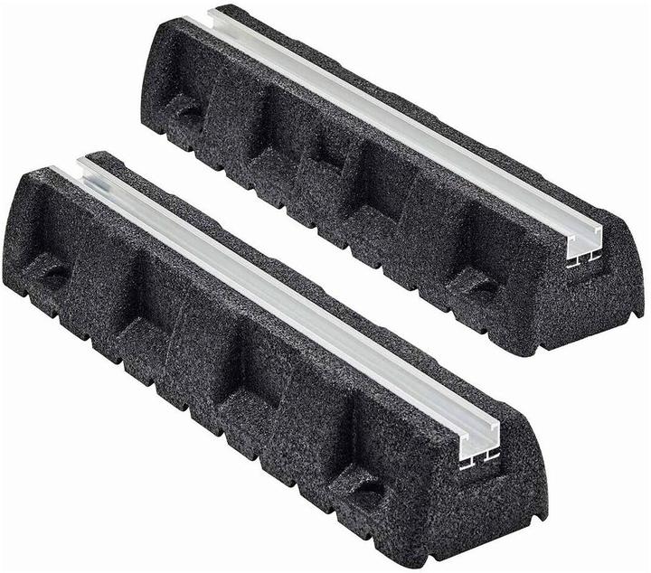

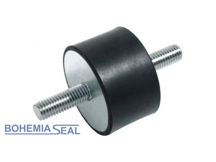

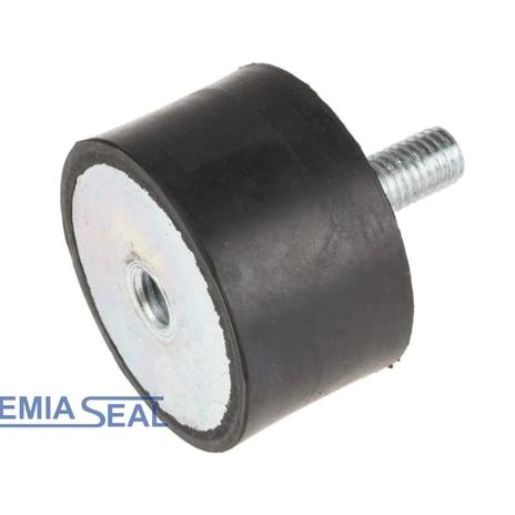

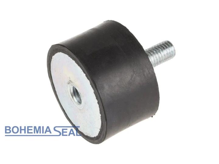

@elizita absolutne bez problemu. TC,klimi sa bez umiestnuju na ploche strechy. Nespati to okolo domu, pripadne fasadu. Instaluje sa na silentbloky cize vibracie ziadne nebudu.

@vietordoplachiet nepises zle, len ti urcite newapkuju vonkajsiu jednotku, pretoze by to neprezila v zdravi a znicili by rebrovanie vyparnika. @palo18 Silent bloky neabsorbuju vsetky vibracie, ale je to zaklad dobrej instalacie.
@elizita v lete je viac vody, lebo voda odteká z vnútornej jednotky , v zime sa tvorí námraza na vonkajšej jednotky v mrazoch , keď je 0°C a hmla, sneh... vtedy nárazovo odmrazí a vyprodukuje zopár deci vody nič čo by na streche trebalo nejak extra riešiť... skôr ako som písal, na streche vie viac fúkať a ak umiestnite jednotku smerom k severu (odkiaľ na slovensku väčšinou fúka, sneží) môže to robiť problémy, aj nemusí ... @rkorba ja som svoju vywapkoval 😄 v pohode to vypárnik prežije, len to treba robiť s citom a nie vysoký tlak vody , ale lepšie je slabší tlak tečúcej vody nie jak keď ideš wapkovať auto samozrejme ale s tými silentblokmi máš pravdu , aj keď dáš tie "antivybračné" silentbloky , aj tak tie vybrácie počuť , najmä v mrazoch
