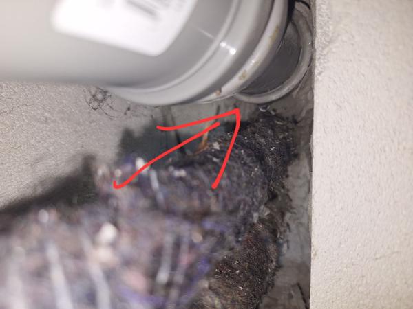

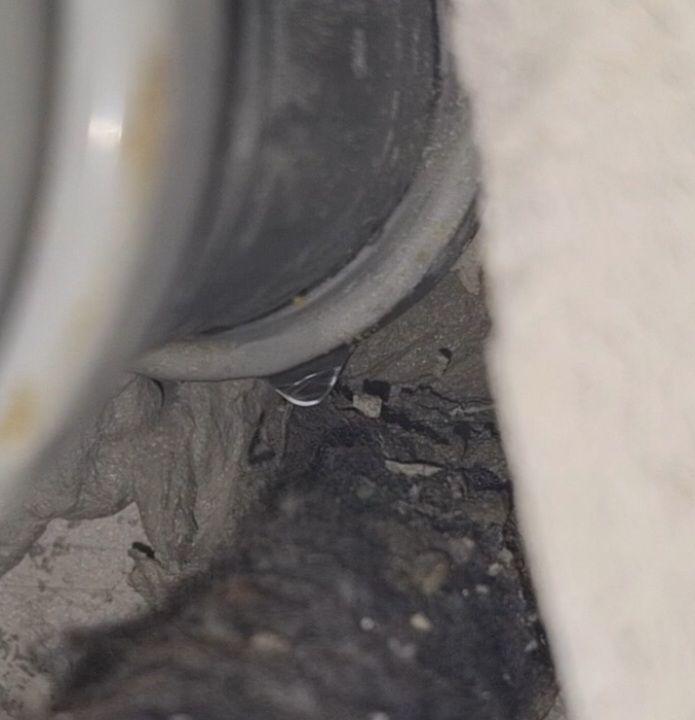

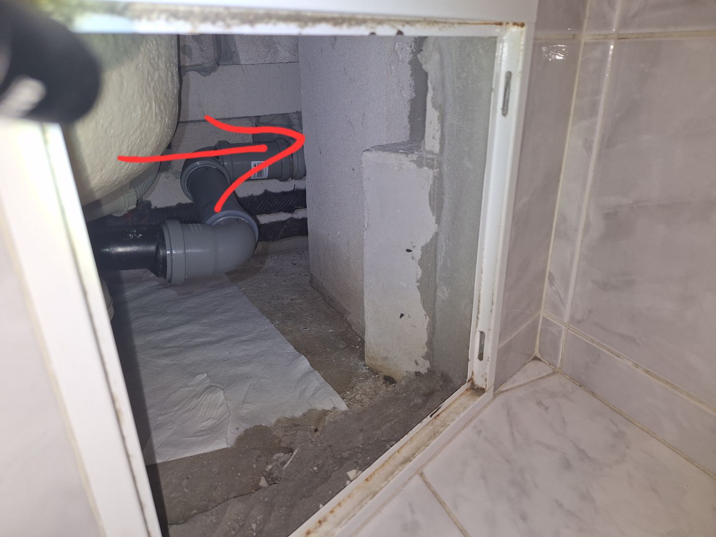

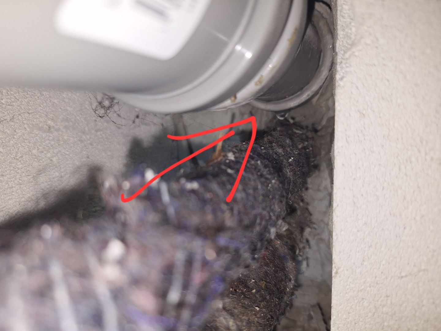

Ahojte, je tu nejaký vodár? Mám únik z odpadového potrubia pod vaňou v celkom nepristupnom mieste. Kvapká to intenzitou asi 1 kvapka/2sekundy Je spolahlivy spôsob ako opraviť takýto únik bez nutnosti výmeny potrubia? Výmena potrubia by znamenala väčší zásah (minimálne vybratie vaňe)

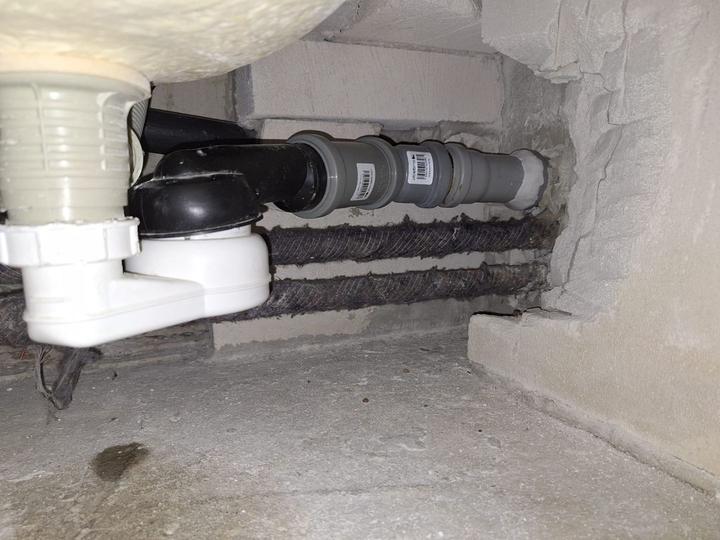

to sa dá rpzobrať od vaňového sifónu, redukciu za sifónom by som otočil na hladký prietok a väčší spád, dvojhrdlo preč a nahradiť trubkou. Ale kvitujem, že je tam potrubie a husí krk.
Ked sa pozeram na tu prvu fotku, kde sipka smeruje na kvapku, tak mi to pride, ze problemovy spoj je vzadu zarovno so stenou a tvarovo mi to nepride ako ht hrdlo, ale nejaka ina rura, podla mna to bude lepeny spoj bez tesnenia a teda asi to nepojde rozobrat...
Rozobrať od sifónu sa to dá ľahko, otázkou je, či to v tom spoji naozaj nebolo lepené a spoj sa rozlepil. Vtedy niekedy stačí doplniť gumičku (aj keď v tomto prípade to vidím na O-krúžok od Plastiky ako hranatú HT-gumičku), vymeniť rúrku od toho spoja po prvé koleno a sifón poskladať nazad. Ale jednoduchšie riešenie asi fakt bude to lepidlo, ako píše @sousedekovci89 @jan45 Keď ono dnes tie sifóny robia tak, že to otočiť nejde. Stará zlatá Armatúrka... :-)
Neviem či na pôvodnej fotke bolo vidieť kde to presne kvapká. Kvapká to na poslednom spojí od steny. Sifón sa rozobrať dá, pretože potrubie za sifonom je na gumičkách, ale len po tu prechodku na ktorej je nálepka (pretože táto časť je už vymenená. Ale za tou prechodkou už pokračuje potrubie lepené, a to je ten problém. Spoj pravdepodobne nepôjde rozobrať.

@minoo Áno dobre ste si to všimli. Pravdepodobne to bude lepený nerozoberatelny spoj. Čo by ste teda odporučili? Dvojzlozkove lepidlo? Iná možnosť je asi len to kompletne prerobiť až do stúpačky...čo je o dosť väčší zásah.

@roman941 je vela sposobov, zalezi ci a cim sa tam zmestis... Nie je to tlakove potrubie, tak ak by netesnilo lepidlo, zapatlas to PU tmelom... Ak sa zmestis omotas to silikonovou vulkanizacnou paskou...
pristup na pohodu, rozobrat sifon a potrubie pokial sa da, potom teplovzduska ... a vymysliet nieco lepsie
Ahojte, ďakujem za rady. Spravil som to následovne. Použil som CEYS Super Epoxy. Dúfam e vydrí do najbližšej rekonstrukcie.
