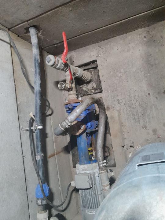

@foox Pridal som foto ta trubka do zeme na ľavo je prívod neviem ako ju robili ale keď som kúpil dom studňa už tu bola. Ale teraz skúšam zastavil som vodu do domu a otvoril ventil na zalievanie a uvidím ci po dlhšej dobe padne. Ak padne tak to bude pravdepodobne ta spätná klapka co je nad tým hrotom v zemi. Môže byť?
@tom2511 určite je to poklesom vody-t.j. spätnou…
@zicher Teraz som otvoril zalievanie ventil co je na foto a zavrel vodu ďo domu a uvidím ci padne. Alebo viem inak zistiť ci je dobra spätná klapka pri samom koši? To mi je jasne ze to neprospieva chod na sucho preto potrebujem zistiť co je zle aby som to mohol poriesit

@tom2511 trošku problém je ten, že máš spätnú pod tým téčkom smerom dolu do studne. Takže asi ani neuvidíš, koľko vody ti utieklo smerom do studne, lebo ked doleješ, tak všetko zachytí tá klapka, respektíve ak preteká pomaly, tak pri nalievaní to nebude vidno, koľko ušlo. Podľa mňa tá klapka netesní, ale ty to nemáš ako zistiť.. Ty doleješ vodu len po tú klapku, ona bude okolo klapky pretekať iba pomaly. Chcelo by to prerobiť. Tú klapku dať na vodorovnú rúru tesne pri čerpadlo a zavodňovať cez ten trojcestný ventil, čo je hore zablendovaný. Tak by si okamižte vedel, že uchádza voda dolu v studni na koši. Ono by to ale podržala tá vrchná klapka, keby dobre tesnila.. Podľa mňa netesní ani kôš, ani spätná klapka.. Ak by iba jedno z toho dobre tesnilo, tak voda neuchádza..

@tom2511 narážaná nemá na saní spätnú klapku (viem si predstaviť dodatočne po vyčistení namontovanú niekde pri vrchu v dosahu, ako pomoc pri rozbehu) a už vôbec nie kôš. Píšeš že dokážeš zavodniť tú rúru a drží vodu? To je nezmysel. Kontaktuj pôvodného majiteľa a pýtaj sa na tú studňu

@foox je tam, hned pod tým téčkom ten valec.. Aspoň tak sa mi vidí, že to je spätná klapka, lebo čo iné by to tam bolo?
@foox je tam, hned pod tým téčkom ten valec.. Asp…
@zicher asi máš pravdu, pri zväčšení to tak vyzerá, takže ten polliter vody to možno udrží, ale o koši ma nepresvedčíš, mne to stále vychádza na zodraté čerpadlo, je jedno kedy bol repas

@zicher To môže byť že netesni ani ta hore a ani ta dole pri koši. Ale keď otvorím zalievanie ventil zalejem ho vodou a nechám otvorený nezistim tým ze klapka je zla? Jedna alebo druha? Nedotiahli tu vodu z toho zalievaciehi ventilu? No ten spätný tam je od začiatku pomohlo by keby som to prerobil ako hovoríš tu vrchnú spätnú klapku? Lebo k tej pri koši sa nijako nedostanem
@zicher Vyzerá to ako spätná klapka ten valec

@tom2511 ak nie je dolu gulička na sacom potrubí, tak zrejme voda nie je hlboko, ked si vie sigma potiahnuť vodu. Hore, na tú blendu, by sa mala namontovať ručná pumpa, aby sa dalo cez ňu zavodniť zospodu potrubie. Lebo zvrchu cez klapku to nie je možné.. To všetko robí iba motor. Zbytočne tam leješ, lebo vodu ti zachytí tá klapka. Samozrejme, že uvidíš, ako ti uchádza voda, ale zavdzušenenú rúru nedokáužeš nijako zavodniť cez tú klapku. V tomto prípade sa dá zavodniť iba sacou pumpou namontovanou na tej blende. Otázka je, či je dolu nejaká klapka na saní, alebo nie. Ak áno, tak prehodiť tú hornú klapku ku motoru.. Ak nie, tak ju nechať tam a hore namontovať pumpu, ktorou vieš vodu vytiahnuť aj ručne, ked tu nebude dobre tesniť vreteno čerpadla. Ale v každom prípade tá horná klapka dobre netesní, inak by motor nezačal ťahať až po pol minúte...

@zicher Dobre, to dava zmysel. Ale to by som musel potom pokazde pumpovat vodu aby som ju zavodnil pred spustením čerpadlá. Pomohla by vymena tej spätnej klapky?

@tom2511 ak vymeníš tú spätnú klapku, tak nemusíš pumpovať, vodu podrží.. Tá ručná pumpa sa tam dáva vtedy, ked už motor nedokáže vytiahnuť z tej hlbky vodu, lebo si s tým vzduchom v rúre už nedokáže poradiť. Preto hovorím, že momentálne máš čerpadlo v dobrom stave, ked to zvládne. Ale to sa môže zmeniť, ked pôjde nasucho čato. Určite vymeň tú klapku, voda nebude padať. Ale s tou klapkou sa nedá zavodniť tak, že naleješ vodu zrchu, ak dole nie je druhá klapka. A zrejme nie je. Ked to motor už nezvládne, ak sa zavodňuje ťahaním s ručnou pumpou. Preto tam máš tú blendu na hornej trubke, tam bola namontovaná ručná pumpa..

@tom2511 ešte mi napadla jedna vec. Otázkou je vek tej studne a hlavne stav potrubia.. Ak je prehrdzavené a preteká niekde dolu, tak ti nepomôže výmena klapky.. potom bude oprava oveľa náročnejšia...
