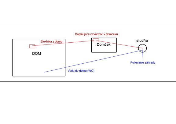

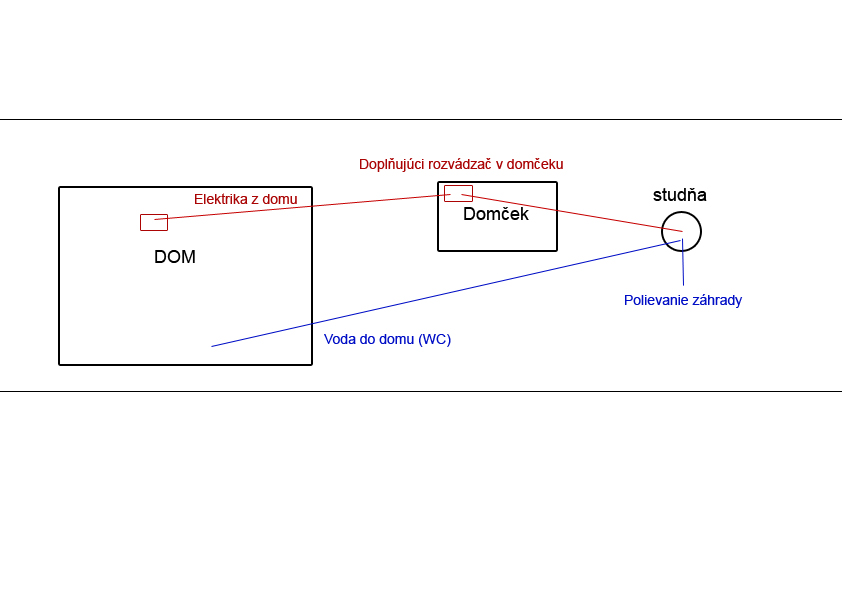

Ahojte, chcem sa poradiť ako riešiť čerpanie vody z vŕtanej studne. Informácie k studni - hĺbka 40m, hladina na 15m, perforácia od 30m, výdatnosť 40l/min, priemer rúry 140mm. Priložil som aj plánik ( 😄 ) a vysvetlím čo cchem dosiahnuť: - zo studne chcem čerpať vodu do domu na účely splachovania WC, možno ju hneď nepripojím, chcem to ale natiahnuť do domu aby to bolo pripravené. Ďalej chcem primárne využívať studňu na polievanie záhrady - a tu neviem ešte či budem mať automatický závlahový systém na trávnik, alebo len kohútik na záhradnú hadicu. Otázka je, ako riešiť rozvod vody, to znamená že zo studne ísť do záhradného domčeka (tam môže byť v budúcnosti elektronika aj čerpadlo pre závlahový systém) a odtiaľ jednak do domu + na kohútik do záhrady. Ak áno, dať do domčeka už aj filter a riešiť tam teda to rozbočenie? - druhá vec je elektrika - okolo vrtu nechcem kopať šachtu, dám tam len malú aby bol prístup z vrchu k čerpadlu. Elektroniku s frekvenčným meničom chcem mať buď v záhradnom domčeku alebo v dome. Je potrebné aby bola táto elektronika priamo pri vedení vody, tj. pripája sa tam kvôli meraniu tlaku a pod.? Ako by ste to riešili vy? Plánujem osloviť odborníka, ale v prvom rade chcem mať jasno v tom riešení, aj kvôli kopaniu kanálu pre chráničku na káble a samotnú vodovodnú rúru ako aj pre vstupy do domu cez základy. Ďakujem 🙂
Filtrovat je nutne/vhodne aj do zavlahy. Najidealnejsie frekvencny menic filter expanzka a za expanzkou vetvenie. Nastaveny trvaly tlak 2,8-3,5 baro a frekvencak sa postara. Expanzku min 30l
@erik8989 Nekomplikuj to zbytočne. Potrubie 1" priveď do tech. miestnosti aj kábel Cyky 4x1,5, kde umiestniš tlakovú nádobu so spínačom a tiež tu skrinku čo máš na konci káblu od ponorky. Z technickej si už urobíš zvlášť rozvod do WC, ale aj prepojenie na celý rozvod pre prípad odstávky verejného vodovodu. Odbočku na záhradu urobíš priamo v šachte.
@erik8989 Ja som to presne riešil synovi pri dome minulí rok..Vodu ale nebude ťahať už do domu ale IBA na závlahu...Elektrika presne ako chceš Ty... Do šachty/ betónová 1,5x1,5 výška 2m/ som natiahol kábel 5x2,5mm2 kde má všetko..Ponorku filter ten potrebuješ mať hneď za čerpadlom tak isto expanzka,FM, automatický preplach pred spustením závlahy, rozvádzač zásuvka na 400V 16A, 2xzásuvka 230v jedna na FM+čerpadlo a druhá na prípadné použitie náradia na 230V, a jeden obvod na svetlo..Všetko cez prúdový chránič!!! Ďalej natiahnutý vodič na komunikáciu na rozvádzač k domčeku /tam bude závlahová RJ/ k ventilom blízko studne... Počet ventilov dáš toľko /i počet žíl z RJ/ koľko budeš mať vetiev na závlahu.. Počítaj na závlahu cca 20l/min. Výdatnosť vody máme 90l/min. V šachte sú dva obvody, jeden na hydranty 3ks a druhý nezávislý na závlahu.. Keď budeš robiť v studni rozvetvenie vody na závlahu a do domu NIKDY to nerob spôsobom prepnúť ventilom!!!!! Ale urob to tak že to MECHANICKY prepojíš s flexi hadicou, je to kvôli kontaminácie vody..
