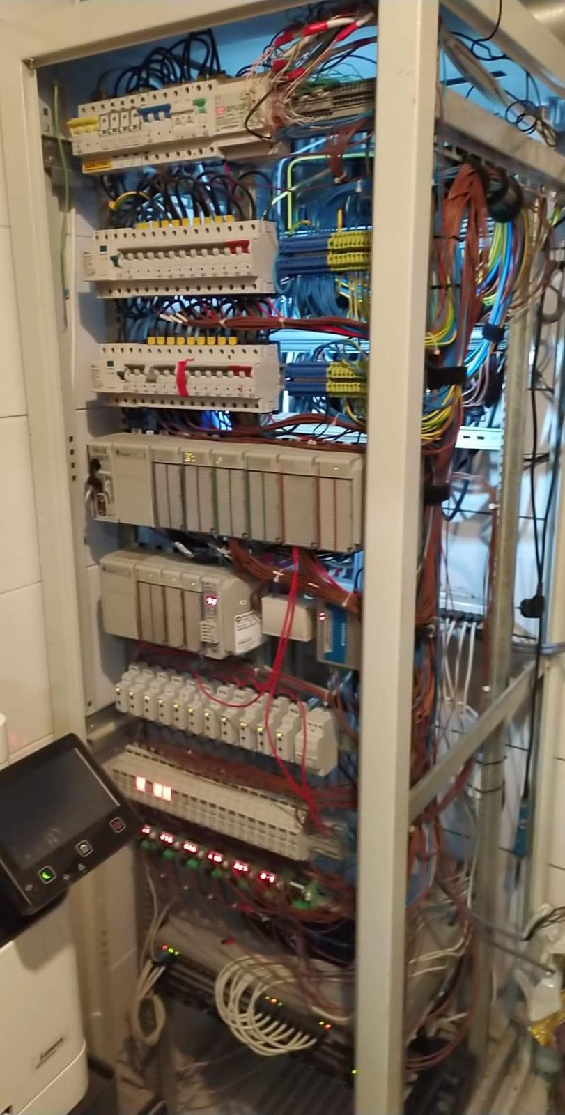

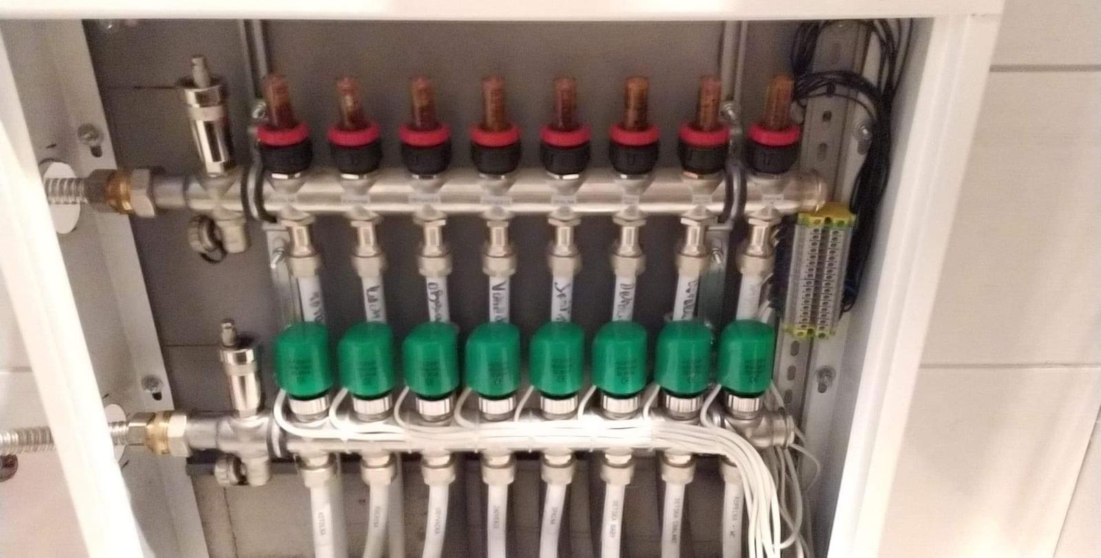

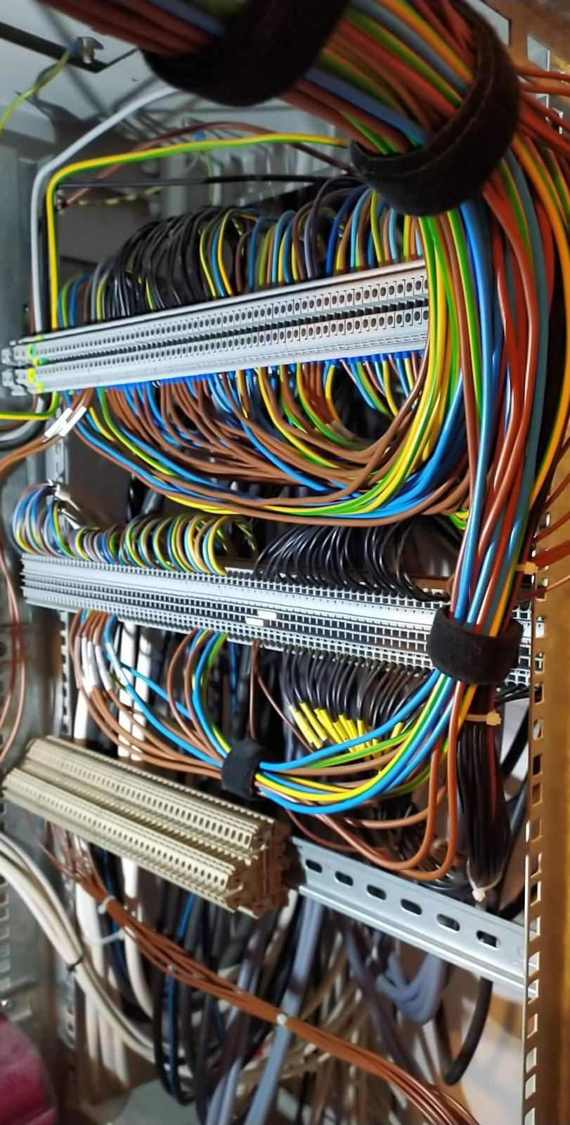

@marshall007 a k tej modernizácii... Ja mám napríklad v každom vypínači 24V... Možno ti fotky napoviedia prečo, ako to mám ja a modernizácia a či mi ty musíš vysvetľovať, ako sa ovládajú pásiky cez wifi/RF. 😄
