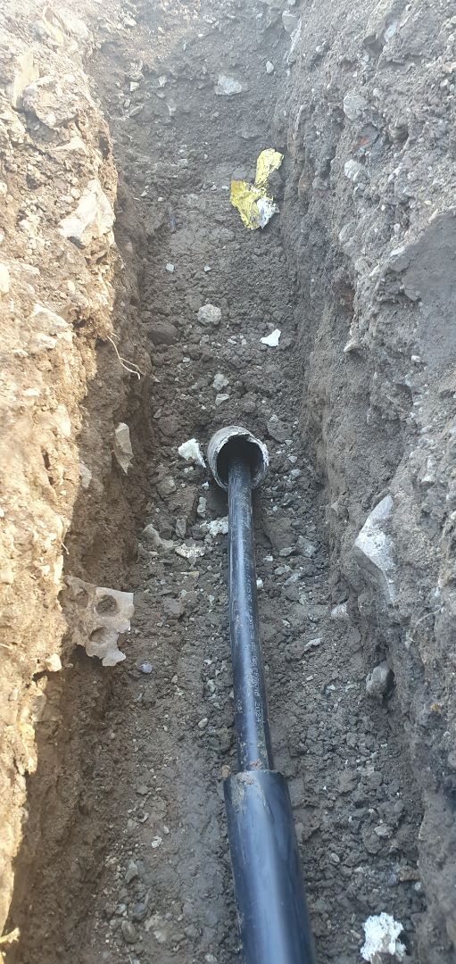

Ahojte, mám robený pretlak pod cestu na el. pripojku, chránička 60mm kábel 25mm dĺžka chráničky cca 13m, má dva ohyby blízke 90°, potrebujem tam pretiahnuť optický kábel, potrebujem radu alebo typ na preťahovacie pero alebo spôsob akým to dokážem pretiahnuť. Ma niekto podobnú skúsenosť? Ďakujem

Skúšal som tam fúkať vzduch kompresorom a je počuť žblnkot, pravdepodobne tam je voda... Vysávač 1.5kw
Vodu sa mi podarilo vytiahnuť čerpadlom, vyšlo celkovo asi 7litrov vody :O... Skúšal som ten vysávač, teraz už ťah má tak uvidíme, skúsim a dam vedieť
