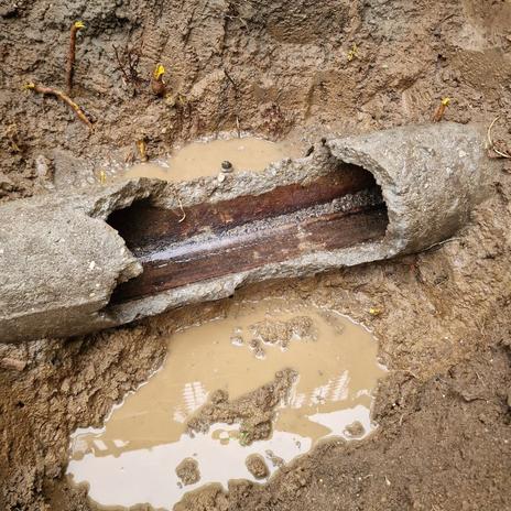

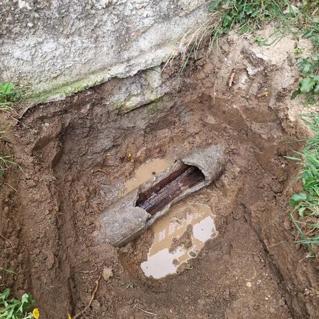

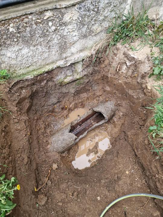

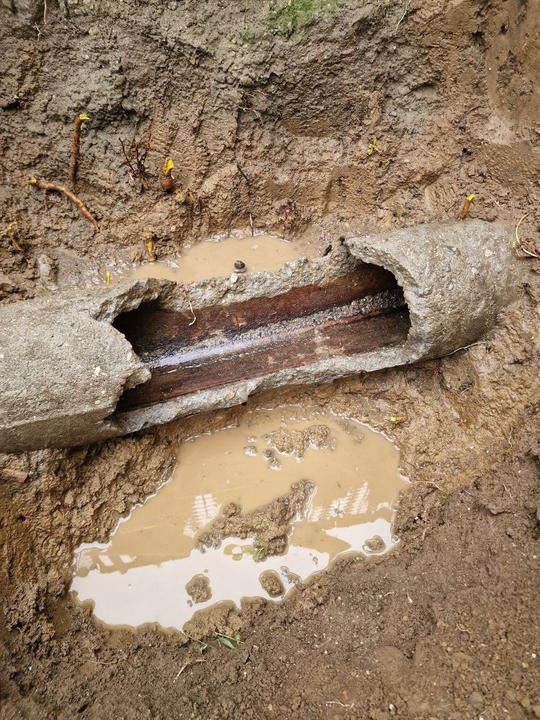

Ahojte, pridám sem nech nezakladám novú tému. Bager mi šuchol kanalyzačnú rúru a odštiepil z nej. Na fotke je vidieť terajší stav, voda je z hadice čo som to čistil. Vľavo je žumpa asi 5 m a napravo cca 5m koleno z domu. Prosím poradte ako by ste opravovali Vy. Ja premýšľam že by som to obbetónoval s tým že vytvarujem žliabok aby tam neboli žiadne výstupky a natriem to tekutou izoláciou. Toto dorobenie by bolo asi cca do polovice výšky prierezu rúry. Potom by som to ďalej obbetónoval s pôdoryom aby som do betónu zasunul 400mm pvc rúru ktorá by slúžila aj ako revízna šachta. Použil by som napríklad Baumit WU beton alebo zamiešal niečo s 0-4 pieskom a plastifikátorom na vodotesnosť. Ďakujem za nápady.
Ak sa ti to nechce vykopať až po žumpu, tak to kľudne urob tak, ako píšeš - dobetónuj do pol rúry a osaď do čerstvého betónu tú plastovú 400-vku. Hydroizoláciu netreba... @dimi3zmv

@dimi3zmv Tu kameninovú rúru by som vyrezal, kúpil dve KG prechodky, presuvku a dopojil to.
@dimi3zmv Tu kameninovú rúru by som vyrezal, kúp…
@frantisekca To nie je kameninová, ale betónová rúra. Keď to drží, nehýbal by som s tým, ale to obbetónoval...
