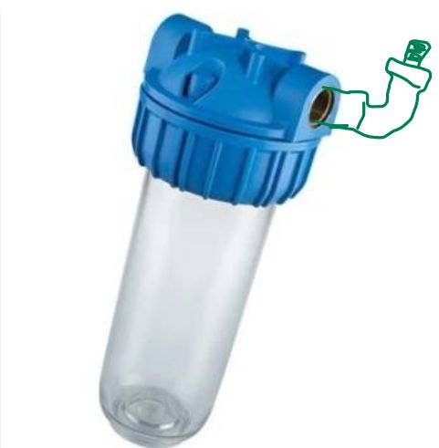

Chcem do kuchyne pod kuchynsku linku namontovat uhlikovy filter na vodu, na zariadenie reverznej osmozy nemam miesto. S ohladom na malo miesta musim pouzit kolena na oboch stranach filtra a redukcie. Ake redukcie s ohladom na bezpecnost pouzit, ide mi o zlozenie materialov ako obsah Pb a vylucovanie do vody. Mosadzne, bronzove, nerezove, chromovane......? Dakujem za kazdu radu a skusenost.
Kľudne všetky menované. Ale najdostupnejšie budú asi mosadzné tvarovky...

@dedo758 ako rozmerovo poho, len ma zarazil obsah olova v bronze, pozeral som, že sa predavaju chromove fitingy, len neviem ci to je ta spravna volba. Docital som sa, ze uz niektore spolocnosti vyrabaju kremikovy bronz, len teda ...... som v tom trochu strateny teraz, aby som si nedal filter a potom pil vyluh z roznych kovov.

@misop Nestretol som sa s oloveným bronzom ako vodár. Robím s Viegou a tá má fitingy buď z červeného, alebo spomínaného kremíkového bronzu. Len sú (najmä pri väčších dimenziách) sakra drahé... :-)

@dedo758 sorry myslel som v mosadzi CW617N s obsahom olova 1,6-2,5% . Ale koli prospektu z Viegi ma zarazilo, ze tam je olovo, viega predava fitingy z cerveneho bronzu CC499K s obsahom olova Pb max 0,2-3% a koli obsahu vyssiemu obsahu olova prechadza na kremikovy bronz CC246E/CuSi4Zn9MnP s obsahom olova Pb max 0,1 %. Preto predopkladam, ze ziszili ze to olovo sa vylucje do vody. Ja som nakupil fitingy z CW617N a neviem ci nespravim chybu ak to tam dam. Ze ci sa radsej sa nepozriet po nerezi, chrome........ nemam skusenosti, len som nieco nacital a preto sa vas pytam o radu.
