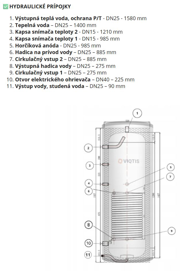

Poprosim o nazor. Mame hybridny bojler 160 l a riesime ci dat expanznu nadobku alebo hadicku cez odtok od pracky. Vela miesta na nadobku nemame (pod bojlerom bude pracka a nadobka moze byt umiestnena medzi prackou a bojlerom), preto
sme za druhu variantu. Vodar preferuje nadobku kvoli velmi tvrdej vode (okolo 30, okolie Trnavy). Odtok sa vraj velmi rychlo zanesie vodnym kamenom a zvysi nam to odber vody. Dom nie je vyuzivany celorocne. Preco by ste sa rozhodli a ake je minimum velkosti nadobky pre 160 l bojler.
Vopred dakujem.
