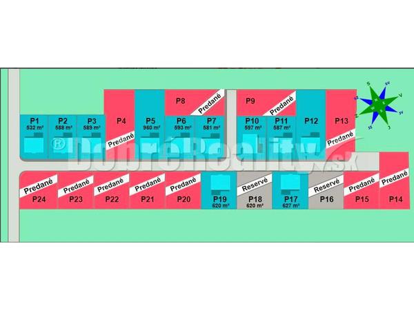

Ahojte chcem poprosit o nazory ktory z pozemkov P1,2,3 6,10, 11 ktore su volne a cenovo dostupne by ste vybrali druha otazka ako by ste na danom pozemku orientovali izby resp dom ? povedzme ze bungalov cca 10x14, resp mozno poschod 8x10 ...pozemky su cca 19,5x39 mimo nevyhodnej orientacie pozemku(vstup juh) sa mi pozemky lubia, rovinate, vsetky IS aj napojenie na kanalizaciu , hotova pristupova cesta, chodniky aj s osvetlenim, plynule napojenie na konci dediny na existujucu zastavbu, dedina s dobrym napojenim na cca 7km do mesta kde pracujeme googlil som na temu orientacie pozemku a vsade sa pise vstup sever , zahrada juh ...len par nazorov ze aj tienená terasa moze mat v horucom lete svoje vyhody. je terasa a okna do zahrady na juh naozaj to top co mozete na pozemku chciet a radsej sa na takto orientovany pozemok vykaslat ? prehrievanie ? dakujem za nazory
@minimus80 Dobry projekt ti vyriesi aj orientaciu, nebal by som sa toho. btw nejak nesedia tvoje cisla s obrazkom kde su uvadzane rozmery od 530-600 a ty pises 19,5*39=760 Z tvojich cisel by som vybral 3 ale malo info tam je, co je to za cesty a tak.

@minimus80 preco nie P17? Najlepsi podla nacrtu bol P8.
Ked byvanie mimo mesto prečo satelit v dedine? Pozri starsie domy po dedine, volne pozemky poznaju domorodci....
ono to bude asi v celku jedno, tiež by som sa priklonil k 17 ako @stowasser, no asi je výber pozemku ohraničený financiami
@bigmar je tam rozdiel 38m2, dom sa stavia na niekolko desatroci, tam nemoze predsa rozhodovat taky rozdiel v cene. Samozrejme nie je z nacrtu vidno orientaciu okolitych stavieb, pripadne teren, moze aj to rozhodovat. Ja sa podla miestnej situacie priklanam k vstupu zo severu a radsej mat zahradu z juhu a aj obytne miestnosti by boli menej tienene okolitymi stavbami
Orientácia je dôležitá aj kvôli svetlu. Od severu budeš mať v dome tmu ako v prdeli. Nejde len o tienenie v lete....Mať hlavné okná na sever nie je šťastná voľba. Pozemky P17 a P 19 nemôžu byť predsa neúnosne drahšie, ale sú na opačnej strane a orientácia je neporovnateľná. Súhlasím so @stowasser a jeho argumentmi. Celoživotná investícia, tu sa škrtiť na pár metroch neoplatí. Navyše, tá 17 a 19 ka majú aj skvelý tvar. Krásny štvorec namiesto zle orientovaných slížov. Aj šírka pozemku je dôležitá. Nie je nič horšie ako následne musieť ísť bližšie k hranici...čím ďalej od plotov, tým lepšie. Ušetríš si zbytočné susedské naprieky!

dakujem za prispevky, @ jurajm17 mal som tam preklep cca 19,5x30 @ jankazb - nie je to satelit, vid prilozena mapka, poloha ulice je dobra a pekne navazuje na existujucu ulicu @kreola - ano tento blog som cital ale viac na tuto temu som nenasiel je to nova ulica, zatial na nej nic nieje, takze neviem kto si tam aky kolos postavi, za tymi juznymi je uz len pole, momentalne je tam iba cesta a pripravene IS, vpravo dole su rozostavane 2domy, poschodove dolne pozemky su uz vsetky vykupne, tie co som vypisal hore su momentalne jedine volne, je mi jasne preco sa vsetky dolne pozemky vykupili:-) takze alternativa je niektory z tych hornych(severnych) alebo ziaden ano vyzera ze vsetky pozemky su za rovnaku cenu za m2 na takto orientovanom pozemku by mal byť dom natlaceny vlavo, denne miestnosti s vacsimi oknami vpredu a terasa pred domom poprípade vpravo ?

@minimus80 ak chceš mrňavý pozemok, tak 1 alebo 10 a ak chceš plac aj na nejaký ten strom, tak 1+2 alebo 10+11. Dom by som dal 2m od vrchnej hranice pozemku a 7 m od ľavej hranice pozemku. Vjazd na pozemok a vchod by som spravil zľava, teda zo západu. Na južnú hranicu by som dal nepriehľadný plot a z juhu a východu veľké presklenia na dom. V jednom dome mám spálňu na juhu a obývačku na severe a v druhom spálňu na severe a obývačku na juhu. Môžem ti povedať, že druhá orientácia je podstatne podstatne podstatne lepšia

@minimus80 potom prichádzajú do úvahy P6 a P11. Pričom P11 je lepší tým, že susediaci dom je vhodnejšie umiestnený vzhľadom na ulicu a vstup, Plus tieto pozemky nemajú konča záhrady ďalšiu stavbu ako to hrozí u pozemku P7 či P10. Vylúčila by som aj P1, tam je tá istá hrozba, ak v budúcnosti poza pozemok pôjde ešte ďalšia parcela.
@minimus80 L bungalov, terasa vychod, vsetky izby okna k terase- spalne vychod, obyvacka vystup na terasu sever, kuchynske okno mensich rozmerov juh...toto je pre mna idealny “hruby” podorys na takuto orientaciu pozemku. Samozrejme kazdy ma ine poziadavky na “priestor”, sikovny architekt sa s tym pohra, takze smelo do toho (za mna P11)😊
