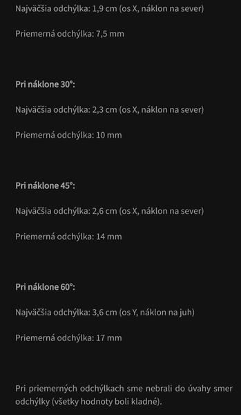

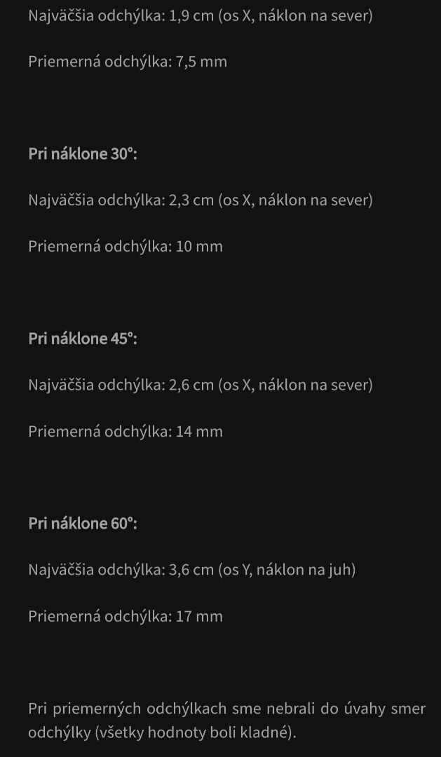

@majkorodach máš vzduchovku? nalep lepiacou páskou z boku na hlaveň vzduchovky vodováhu. Vzduchovka musí mať rovnú hlaveň, nie kužeľovú, ale všetky bežné vzuchovky majú rovnú. No a teraz zamier vzuchovkou hore na kábel nad hlavou.. postupuj tak, aby si dostal bublinku vodováhy do stredu. Ked ju tam dostaneš, tak si presne nad káblom..
