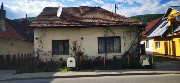

Ahojte, Máme pozemok v nepravideľnom a úzkom tvare. Na pozemku stojí starý dom z nepálenej tehly a na jeho konci sú komory, stodola a záhrada. Čo vymyslieť aby ostal vjazd pre auto do dvora + z ľavej strany stojí susedov dom na hranici pozemku a z pravej strany je susedová záhrada a dom (Viď foto). Sever je hore, východ v pravo (foto je z máp). Obávame sa o nedostatok slnečného svetla. Približné rozmery pozemku sú zakreslené červenou a pôdorys starého domu čiernou. Predstavu máme len nás zaujímajú vaše názory a nápady.

@mistek0 podla mna je to mozne..ved vacsina obci je takto vystavanych a ludia tam ziju Mne napadlo...riesit vas projekt ako stavebne upravy, pristavbu a nadstavbu...s tym ze budete robit buranie vacsiny stien, stenu od vychodneho suseda v projekte ponechate, potom v priebehu vystavby Vam statik da posudok, ze ta vychodna stena staticky nevyhovuje, zburate ju, postavite novu Tu mate napr. Ako inspiráciu Dom ktory by sa Vam tam vosiel a zostal by aj vjazd na pozemok https://www.eurolineslovakia.sk/sk/pr...
@mistek0 Ahojky, no pozemok je skutocne uzky, my mame vpredu sirsi cca 19m a vzadu len 7,5 metra a otocenie na svetove strany mame podobne ako je ten tvoj pozemok. Vyriesili sme to takto.. neviem ci to bude pre teba inspiracia, ale vzdy sa da nieco vymysliet :-) https://www.modrastrecha.sk/blog/kreo...

@kreola Ďakujem :)

@mistek0 podla mna je to mozne..ved vacsina obci …
@mellie111 Nevyzera to zle :) dakujem :)
