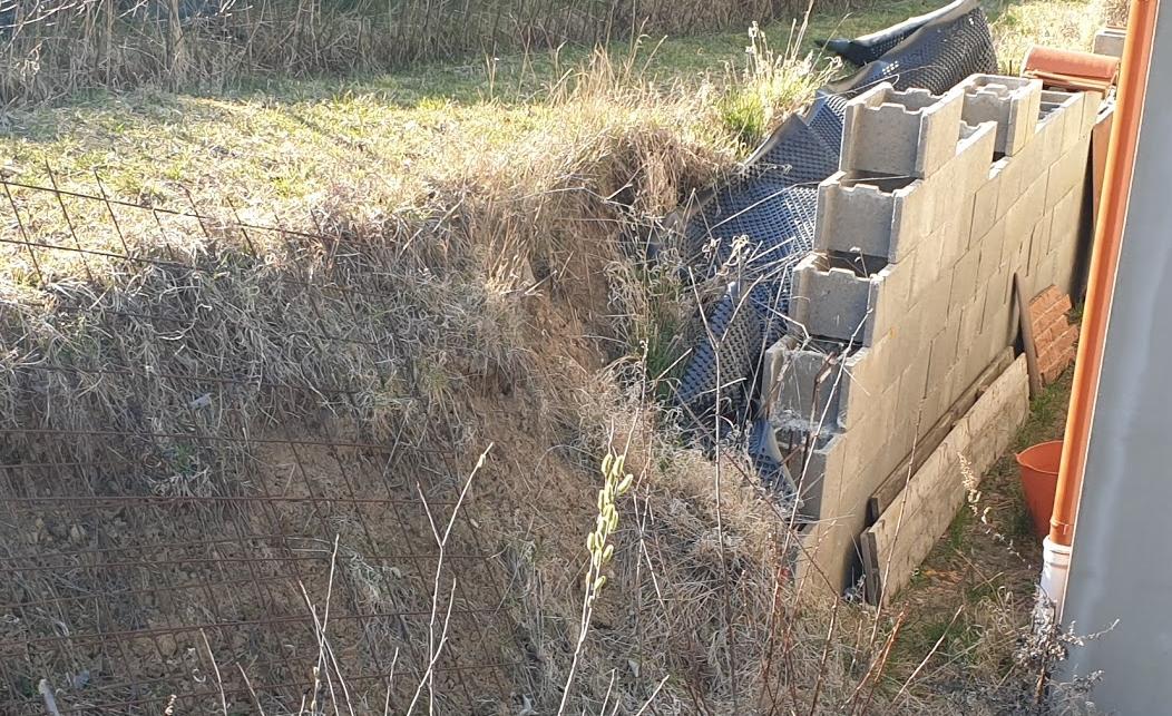

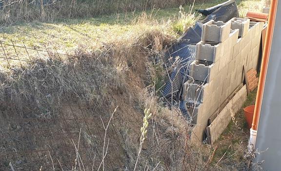

Zdravím všetkých. pred 7 rokmi sme spravili oporný múrik za domom z DT30 výška 23cm. teraz chceme múrik ťahať dalej, ale z 23cm DTčkami je problem ich zohnať. u nás v stavebninách majú 25cm. existujúci múrik mám ukončený do postupna a ďalej potrebujem napojiť ďaší úsek. Napojovaný úsek je vysoký tak 8 radov DT. Ako mi poradíte to vyriešiť? Buď niekde cez internet pozháňam 23cm alebo tie 25cm na tom mieste, kde sa napájajú zašalujem, previažem železom a zalejem tie rozdiely betónom? Múrik bude od svahu prisypaný štrkom (a nopovka samozrejme), nebude priamo zemina na druhej strane. Ďakujem za rady.
@dorwin neviem ci zozenies 23 vysku. Mozes to oddilatovat zvyslo a s novym murom budes pokracovat,tych par co ti treba tak zrez a zarovnaj.
@jozefsv no, zopar volnych 23 mam, takze pri napojeni by asi vznikla 2cm medzera v spoji pod kazdou DTckou, co by ale nebol nejaky zasadny problem, to sa da zasalovat
@dorwin prvu radu co budes pokracovat daj o 2cm nizsie a potom zarez zub na kazdej co sa bude napojovat na povodne dt. Mas to vyriesene. Vsetko bude v jednej vyske.
@dorwin ale pocitaj ze na kazdom rade budes mat 2cm tak na poslednom 8 rade to bude 16cm rozdiel Ja by som to urobil tak prvy rad by som dal nizsie o 16cm a spoj by som zasaloval a zabetonoval.
@dorwin ak to chcete mať ako tak pohladove tak pri rôznom pílení po výške to bude ťahať oči tak či tak. Ak máte tie 23ky ešte tak domurujte aspoň do kraja. Potom by som urobil stĺp zo 40cm DT tvárnic a k tomu z druhej strany domuroval 25ky. Tam sa to trochu strati ešte ak sa Vam daju začať tie 25ky o -16cm.
Pokial viem tak vysku 23 robi aj techstav ale do detvy bude draha doprava
@matusakrobert no, ten murik sa bude obkladat, takze pohladovo mi je to jedno. mozno naozaj to napojim nejako a zasalujem spoj a zaleje sa betonom. to ze na vrchu bude vyskovy rozdiel az tak nevadi, lebo aj tak sa murik zvysuje, takze to nevadi. asi sa ale radsej "prepnem" na 25cm teraz, ked je mala vyska murika, ako neskor, ked uz bude relativne neskoro
