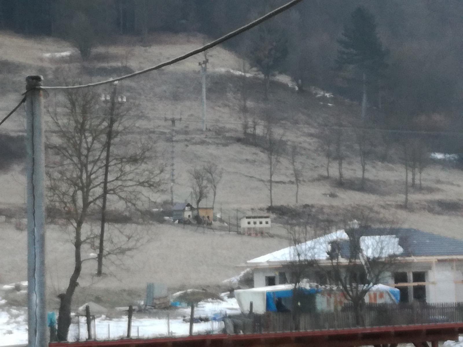

Ahojte mame pozemok ktory je svahovity a podnim dom na rovine chceme to odvodnit lebo tam vali voda ked prsi ..isto nejakymi drenazkami len otazka znie ako to spravit aby to zachytavalo vodu, aby nesla aj do cesty a presla tym kanalom prec,pripadne viete mi niekoho poradit na to?prikaladam foto Moj napad bolo vykopat jamu pod svahom kolo chalupy a do trativodu co budeme mat do jamy dat strk na to geotextiliu do toho drenaznu ruru 150 zasypat strkom.
@katka6161 tam sa musíte dohodnúť so susedmi, alebo aspoň mať istotu, že sa nebudú do zásahov miešať. Jama a drenáž je bez výpočtov problematická, na svahu treba urobiť viac vodorovných jarkov, ktoré vodu spomalia a odvedú do doliny. Jarky nemusia byť hlboké, len usmerňujú vodu, rozdelia plochu a zmenšia prietok
hmmm lenze tymi jarkami budeme mat cely svav prevrtany....to neni moc esteticke veru a susedia nic je to na mojom pozemku a vsakovacie boxy mame projektovane na pozemku a do toho to chceme aj pustit nasledne.. ide aj o tu cestu hlavne tam to steka a cesta je vysypana iba makadamom utlacenym a stale to vymyva este napad je dat tam cez cestu zlab a pustit to do tej drazky..aspon aby povrchova voda odtekala cez to prec nie do cesty

projekt o odvodneni svahu nemame...najlepsie bude jedna velka drenazka lebo necheme mat zasa rozkopanu celu zahradu...a ta voda vali iba ked prsi tak 3dni v skuse
