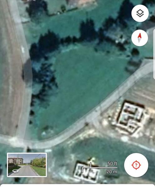

Ahojte, som uz zufala, tak som sa registrovala v duchu "viac hlav, viac rozumu". Mame atipicky pozemok vid.foto. je to taky trojuholnik. Stromy su vysadene zo zapadnej a severnej strany pristupova cesta je z juhu a taha sa aj okolo zapadnej strany (preto su tam vysadene stromy, ktore ale tienia, teda sa vyrubu. Ostanu len zo severnej strany). Z vychodu sused - je rodicovska neobyvana chalupa. Dom by sme chceli naprojektovat co najefektivnejsie a najfunkcnejsie v jednoduchom tvare (obdlznik so sedlovou strechou). Chceme bungalov s moznostou v buducnosti urobit apartman v podkrovi, teda: 1) mysliet kde dat v duduvnosti schody 2) spajza orientovana na sever a spiace izby + obyvacka co najviac na juh. 3) chcem mat moznost zavriet kuchynu (podla stavu kuchyne a pachov 🙂 4) vsetky pripomienky rada uvitam, lebo sme len v stave "kreslenia na papier" 5) pozemok ma 19,5 arov, ale tym, ze je specificky, a z 2 stran cesta (vedlajsia, nie hlavna), tak si lamem hlavu aj naj vhodnym umiestnenim, aby mala vhodnu polohu aj zahradka, ovocny sad, detske ihrisko a posedenie) 6) na mape z katastra je obrazok maleho domu (pod cestou) a presne s takym sklonom by sme chceli otocit dom aj my. Prosim vyjadrite sa aj k umiestneniu domu na pozemok aj k podorysu, kt.je zatial len na papieri 🙂 Este dotaz, ze rozmery su velkosti izieb a nie zastavana plocha.
Prilozila som zlu foto mapy. Ten dom, o ktorom hovorim (ze je natoceny ako zamyslame my), je ten vlavo pod cestou a nie ten vpravo.
K pozemku sa moc vyjadriť neviem, ale myslím, že šikovný projektant by s tým problém nemal mať - to isté s projektom, keďže nevyzerá, že by ste mali priestorové obmedzenia. Mne sa nepozdáva otváranie dverí z WC smerom do chodby, budú sa tam otvárať 3 dverí, vrátane vstupných. Špajza mi príde obrovská - ako kuchyňa, plus vstup spoza jedálenského stola je dosť nešťastné riešenie - stále obchádzať stôl, stoličky. Ja by som ju prehodila na opačnú stranu, aby z obývačky a kuchyne vznikol obdĺžnik. Technickú miestnosť by som dala bližšie ku vchodu. A prečo nie je zarovnaná s kúpelňou? To je náhoda, či zámer? Spálňu by som vymenila s pracovňou, jednak je asi lepšie mať na sever spálňu ako pracovňu a jednak aby tá nočná zóna bola oddelenejšia od dennej časti. Ale ono sa to ťažko posudzuje, lebo tie rozmery nie sú moc proporčne zakreslené.

@katrinka8 Prepac, asi som to nedostatocne vysvetlila. To parkovanie, posielam rychly nakres. So spajzou mas pravdu. Uz som ju zmensila na 1,5×3m, len by mala byt na sever, preto som ju dala do toho rohu. Kuchynu chcem mat U, ale s moznostou uzavretia len mi prislo ako neprakticke mat ju az na samom konci domu (od vstupneho vchodu). Tym, ze dom je pootoceny, dosiahla by som spajzu na sever, kuchynu severo-vychod a vsetky spiace miestnosti na juho-zapad. S tou pracovnou mas pravdu. To prekreslim a vymenim so spalnou. To bol opat zamer, ze spalen co najblizsie pri kuchyni kvoli detom, kedze teraz sme rozrastajuca sa rodinka. Ale bude to OK aj zamenene s pracovnou. Pri vstupe som uvazovala satnik a wc. Satnik na sezonne bundy, kabaty, kufre a pod. A prislo mi prakticke to mat "po ruke". V tej vstupnej chodbicke bude vesiakova zostava, ale to sa sialene rychlo zaprace bundami. Momentalne sme doma 3 kusy a ten vesiak je plny :oS Raz chladnejsie, zas teplejsie... prislo mi to fajn mat po ruke a aj moznost sikovno odlozit a nie behat cez dom. Technicka m. Je pri kuchyni, lebo je vraj dobre mat pobliz TM, kupelnu,kuchynu,... kvoli nizsim nakladom na tie vodne instalacie (ak ti spravne hovorim). Tiez zvazujem, ci dat terasu z kuchyne alebo obyvacky. Neverila by si, kolko podorysov som uz pozrela, ale nic take, co by nam zapasovalo. Akurat som sa len niecim inspirovala...
@calamityjane33 Tu je nesikovny a rychlu nakres pozemku s parkovanim

@calamityjane33 keď chceš takto parkovať, pouvažuj nad vchodom do domu od severu. Bude to bližšie od áut.
@zltalienka Asi myslis zo zapadu lebo cesta smer z orava do lava ide od vychodu na juh a zatoci sa na zapad. Zo severu nie je pristup. Tam su vysoke smreky a vlastne smer najkretsej trasy k domu je co najviac vpravo teda od vychodu alebo juho-vychodu (popri pravej strane pozemku).

@paulus33 A ako otocene L? Lebo povodne sme tak zamyslali, alevzdy vysiel "cierny peter" na nejaku miestnost, ktoru sme nechceli na sever . Preto (aj pre znizenie nakladov) sme zvazili, ze tam dame obdlznik, ktory co najviac presvetlime (detske + obyvka + pracovna = juho zapad Kuchyna, spalen, TM+nespiace miestnosti severo vychod. Akoze oekne, ze ten pozemok ma takmer 20 arov, ale moje nervy, prakticky, funkcne aj esteticky tam osadit dom, terasu, zahradu a sad je dost nafigu, hlavne, ked je cesta z 2 stran z 3 :oS
@calamityjane33 myslela som vchod odtiaľ
@calamityjane33 podľa toho obrázku je stromoradie na pozemku z jednej strany na čistý sever. Ja by som umiestnila dom a parkovanie asi takto. Parkovanie bližšie k ceste, v severnej časti pozemku. Kuchyňu by som orientovala na sever s možnosťou východu za dom, v lete bude za domom s výhľadom na stromy 🙂 obývačku by som orientovala na juh a západ. Stromy na západe by som nerubala. V lete budú príjemne tienit a v zime nebudú zavadzať, veď slnko zapadá skôr na juhozápade ako na západe.
Presne takto nejak @zltalienka by som to poriesil aj a a ostane pekny priestor aj pre tu zelenu cast pozemku, oddychovu, sportovu a tak. Za mna velmi fajn pozemok, atypicky, ale da sa s nim dobre pracovat

Velmi pekne vam vsetkym dakujem za vase vstupy. Hlavne @zltalienka a @katrinka8 ma dost posunuli. Prikladam uz viac orientacny nakres, akurat tu "vstupnu stranu" este upravim tak, aby som 1) zmensila TM, 2) zvacsila spajzu 3) a pridala spalnen 4) + treba lepsie vyriesit kuchynu idealne spojenu v lete s terasou. Len aby bola v tvare U a dala sa uzavriet od obyvacky. Este, co sa tyka vyhladu, tak ten je pekny zo vsadial, lebo je to kus na kopci (ale pozemok rovinaty - ma len mierny sklon). Akurat sa nechcem divat len na stromy (na severnej strane) 🙂) Co vravite na tento nakres? Vstup ma lepsi, lebo nemusi navsteva prechadzat do dennej casti cez celu spiacu.
@markus67 Pridala som priblizny podorys, len tu "vrchnu" cast (rozumej kuchyna a nespiace miestnosti) neviem ako efektivne usporiadat, ale vchod by bol teda od severo-vychodu ako radila @zltalienka
@katrinka8 Vdaka Katrinka za rady. Dala som teda vchod ako si aj ty radila.
