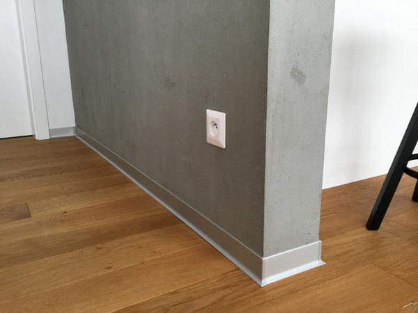

bez listy to nepojde, pretoze podlahu tak presne k stene nepolozis. my sme dali hlinikove listy, vyzeraju skvelo a zladis s hocicim. chcela som povodne nizsie, ale nezohnala som majstra, ktory by ich pekne zrezaval a zabrusoval do rohov a tie plastove rohovniky boli krajsie k tymto vysokym. co sa schodiska tyka, tam nam robili schodari dubove listy k schodisku. nepaci sa mi to az tak, ale neposobi to nejak rusivo. nas architekt spominal, ze do jedneho domu davali hlinikove aj na schodisko, no sam mal pri navrhu tym vtedy respekt. ale vo vysledku ze to vyzeralo super.

Schody nechaj bez líšt, tam to ide, dokonca je varianta tzv liate schody bez schodového nosa. Googli. Podlahy ti nik seriózny až na doraz k stene neurobí. Drevo dilatuje. Ak máš "dokonale" rovné steny môžeš dať aj Al lišty. Alebo je lacnejšia soft, plastová verzia. Rovnako štíhla a jemná varianta ako fotky hore plastová lišta v bielom. Oboje sa dá zohnať v celox viničné. Mám prechody drevo dlažba a ani jeden z kovových odtieňov Al líšt mi nakoniec nesadol tak ako práve tá biela. Navyše rohové prvky k Al lištám boli z plastu, kde som sa obával po rokoch farbostálosti. Biela lišta zvýraznila podlahu, čo bol hlavný zámer.
@pripad001 my máme hliníkové lišty práve preto, ze mame krive steny :-D :-D :-D ale áno, tie "papierové" sú ohybnejšie. no drevené by sme na tie nase krivé steny a rohy asi ani nevedeli dať bez ďalšieho tmelenia a pravdepodobne aj uchytávania šróbami.
@kkl82 ... nejde o papierové, či drevoplastové, ale plastové. Tvar, rozmery, profil sú presne také isté ako máš na fotkách ty z Al. Na stránke dodávateľa celox si ich vie bambula spolu s tými Al nájsť. Priamy link nedávam, aby jej ho správca nevyhodil. Plastové sú biele a matné a doslova splývajú so stenou. Napriek architektovmu pôvodnému zámeru dať AL po priložení k stene na nás pôsobili už v prevedení elox rušivo. Bronz už vôbec. Jednoducho tretí materiál a tretia farba. (drevo, hliník, stena) Ale každému sa páči iné a aj ona si môže vyskúšať, čo jej bude viac sedieť. Lišty sa tam dajú na zálohu zobrať a vyskúšať. V konečnom dôsledku na tie Al potrebuje šikovného majstra s profi náradím, na ktorých sa čaká, tie biele som do celého domu nahádzal sám za pár hodín.
