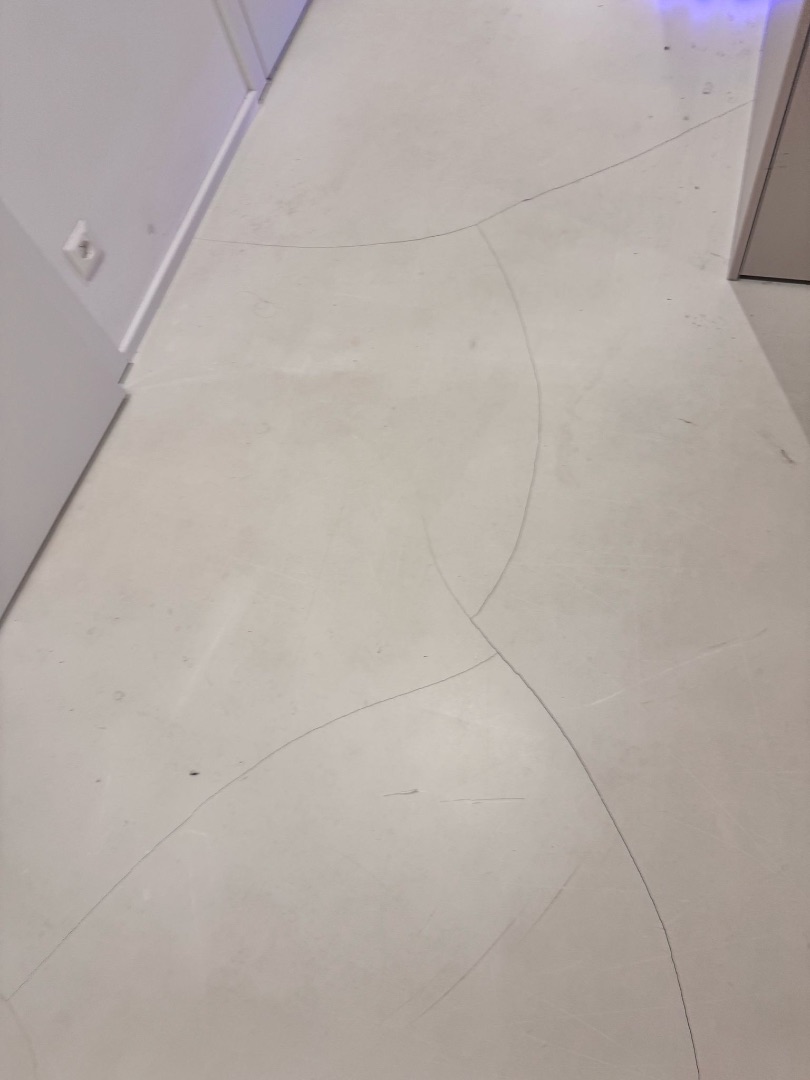

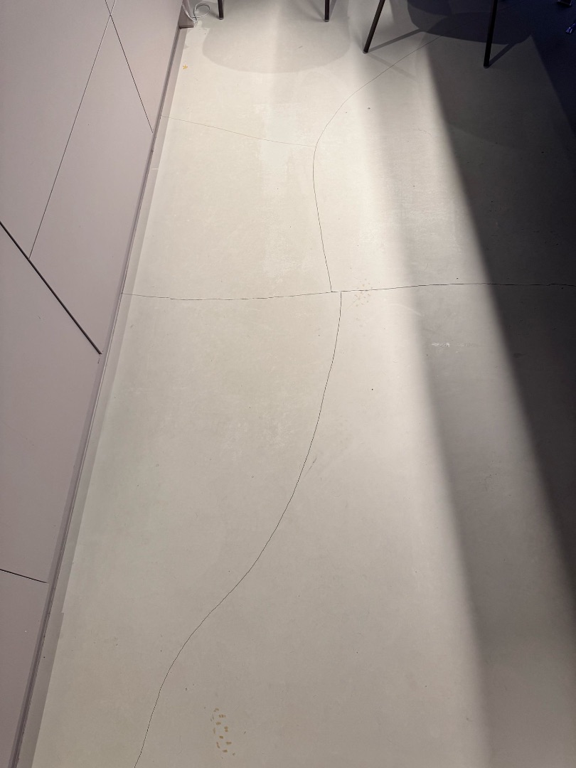

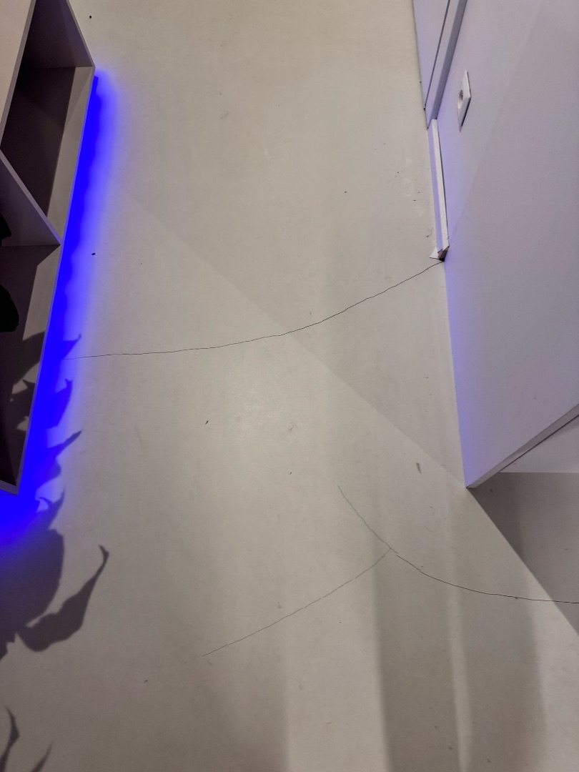

Dobrý deň. Mohli by ste mi poradiť či existuje riešenie na moju podlahu. Reklamaciu riešim už rok a pol ale neúspešne. Dakujem
Popraskala ti nosná nivelacka. Jedine riešenie, je to vysekat a nalepiť dlažbu.
Popraskala ti nosná nivelacka. Jedine riešenie, j…
@rkorba myslim, ze je problem v podklade. napr EPS 70F. neviem ci je dlazba riesenim v tomto pripade..
Robili nivelačku 17 mm
Odpoveď na príspevok od zokyt:
@zokyt prasklina je hlbsie ako nivelak?
@rapidek áno niekde je to 1,5-1,7 cm.
Dobrý deň. Mohli by ste mi poradiť či existuje ri…
@zokyt Má firma ktorá Vám robila nivelizáciu viazanú živnosť "Podlahárstvo" ? Keď nemá tak je to nelegálne podnikanie a môžete podať žalobu
