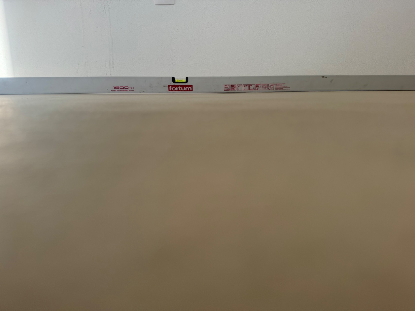

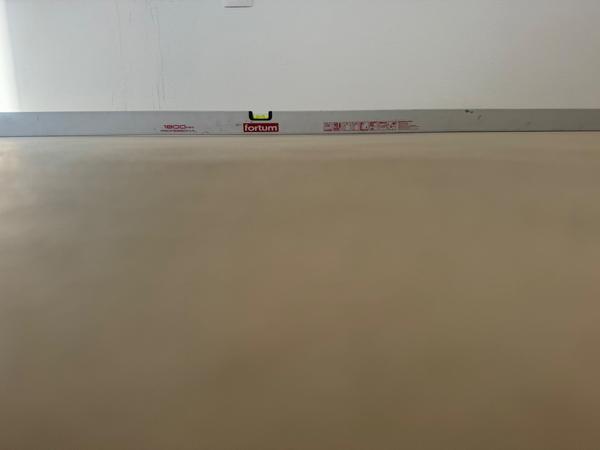

Dobrý deň, Nedávno som kúpil byt a chcem tam dať SPC kompozitnu podlahu a poter nebol v tak super stave tak som sa tam rozhodol vyliať nivelačku, asi cca 60m2 v celom byte. Nedopadlo to podľa mojich predstáv, a zostali mi tam jamy okolo 4mm na 2 metre asi na nejakých 15 miestach. Majster čo mi to robil tvrdí že to je akceptovateľné, že nivelačka sa nedá proste vyliať do hladka, že tam vždy budú 3-4 mm rozdiely... Keďže som to nikdy nerobil,chcem sa spýtať majstrov od tiaľto, dá sa teda nivelacka vyliať úplne do rovna ? Podľa technického listu od podlahy je max dovolená odchýlka 2mm na 1m a 1mm na 20cm... A keď už, dá sa to nejako vyplniť alebo je lepšie vyliať na to ešte jednu vrstvu ? Aj keď ta vrstva bude iba 2mm neviem či to vôbec bude možné viac tam už nemôžem vyliať... alebo to proste cele zrýpať a nanovo. Za odpovede ďakujem.

@ammam pozri, povolenú toleranciu poznáš, vodováhu vlastníš.. kde je problém? Kde máš jamy, dotri to klebrom.. Aj tak tam pôjde ešte pod kompozit penový podklad. A áno, dalo sa to vyliať a roztiahnuť aj lepšie, ale aj mne sa už podarilo namiešať hustejší nivelák a po vytvrdnutí som riešil podobný problém, ako ty.. Pri troške improvizácie ide všetko.

@ammam dobre Vam poradili, tie jamy si podla dlhej laty po obvode ohranicte ceruzkou a nasledne tam natiahnite lepidlo/kleber A spoje uz potom dohladka po vytvrdnuti zabruste brusnym kamenom, aby ste nemali hrbolaty prechod

@ammam '' Majster čo mi to robil tvrdí že to je akceptovateľné, že nivelačka sa nedá proste vyliať do hladka, že tam vždy budú 3-4 mm rozdiely'´...V tej vete vam majstrer povedal hned tri nezmysly . 1 akceptovatelne , mal,pouzit neakceptovatelne 2 neda , mal povedat da len ja to neviem 3 vzdy , mal povedat ked sa to urobi spravne , tak nikdy nebudu Stavebna norma na zhotovovanie poterov hovori o poziavavke na konecnu rovnost podkladu 2mm na 2bm . Vyrobcovia podlah su tolerantnejsi a pozaduju iba 2mm na 1bm . Takze pokial ste sa zmluvne nedohodol , ze chcete dielo , ktore ma mat zamerne vytvoreny tento ,, kopcovity ,, efekt , je to dielo na reklamaciu . Ak ste zaplatil za takto odvrdenu pracu 100% , pytajte si peniaze, za ktore kupite tenkovrstvu samonivelizacnu stierku , penetrak a majstra , ktorý vie ako sa to da , spat . Existuje samozrejme aj cesta lokalnych vyspraviek , efekt je rovnaky ako zaplata na vreci , ked sa dobre prisije , tak to funguje , otazka je ci ste si chcel kupovat vrece so zaplatami , alebo bez nich .

@parkett_mann ďakujem za odpoveď, s majstrikom to už nejako vyriešim ale určite mu to už nenechám opraviť. Chcem sa ešte spýtať teda keď už vyliať ďalšiu tenkú vrstvu, je to možné aj do 1-2 mm ? Teda jasne že tie jamy sú od 3 do 6 mm ale tam kde je to vpohode či je to možné zvýšiť iba o 1mm, niekde som čítal že je lepšie dať trocha vacsiu vrstvu inak ta nivelacka nebude robiť to čo má. Ja som laik taku radšej sa preistotu ešte spýtam profíkov predtým ako oslovím nejakú firmu aby mi to zasa niekto nespackal... Ale kebyže to chcem iba zaplátať nejakým klebrom dajme tomu tak splní to to čo ma ? Lebo celá ta nivelacka je taká kopcovitá, dajme tomu že do 1mm to skáče hore dole, nebude to cítiť keď budem po tom chodiť ?

@ammam ak to budes chciet zaplatavat klebrom, zisti si, aky nivelak tam mas, ci cementovy alebo sadrovy... Vacsina nivelakov co su od nizkej hrubky, su sadrove a do toho vysuchas dieru aj prstom - to len ak by si chcel lokalne capnut kleber a potom nerovnost vybrusit, tak vybrusis len dieru okolo toho klebru...

@minoo nivelak som kupoval ja mapei cementový, takže s tým by nebol problém

@ammam ideálne je postupovať v zmysle správy, ktorú som poslal . Existuje samozrejme aj riešenie tzv. vysprávkových hmôt , kztoré sa dajú pouužiť na lokálne vyspavenie nerovnosti a hrúbka vstvy môže byť o ,, 0 ,, do 50 mm , ktoré sú už po hodine vytvrdnuté a pripravené na pokládku . Ja by som ale radšej volil tradičné riešenie a preliatie celej podlahy tenkovrstvovou samonivelizačnou hmotou . Ak ste použil na nivelizovanie MAPEI , skúste pozrieť aj : MAPEI hmota nivelačná Ultraplan Eco (23 kg) , je určená na vyhladenie nerovností s vrstvou od 1mm do 10mm
