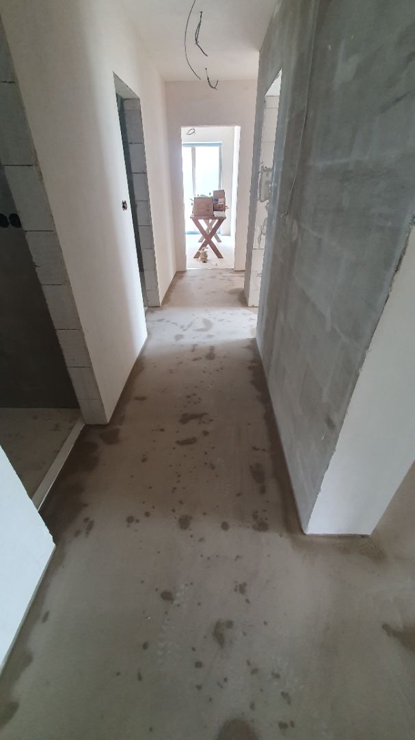

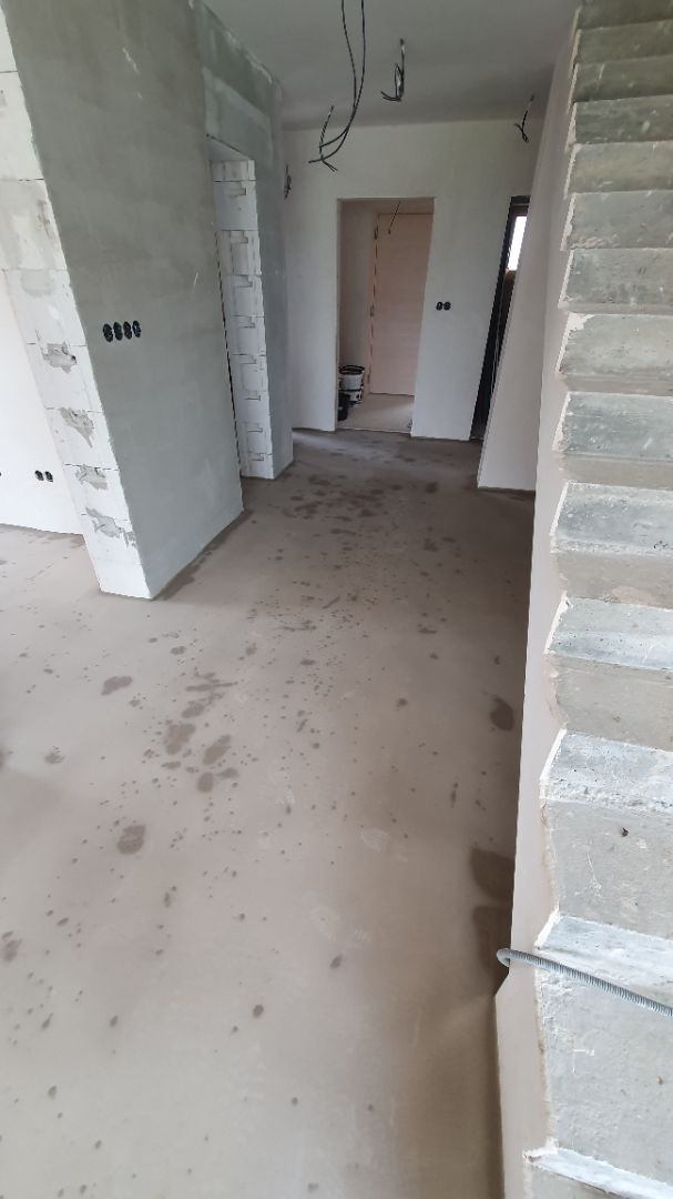

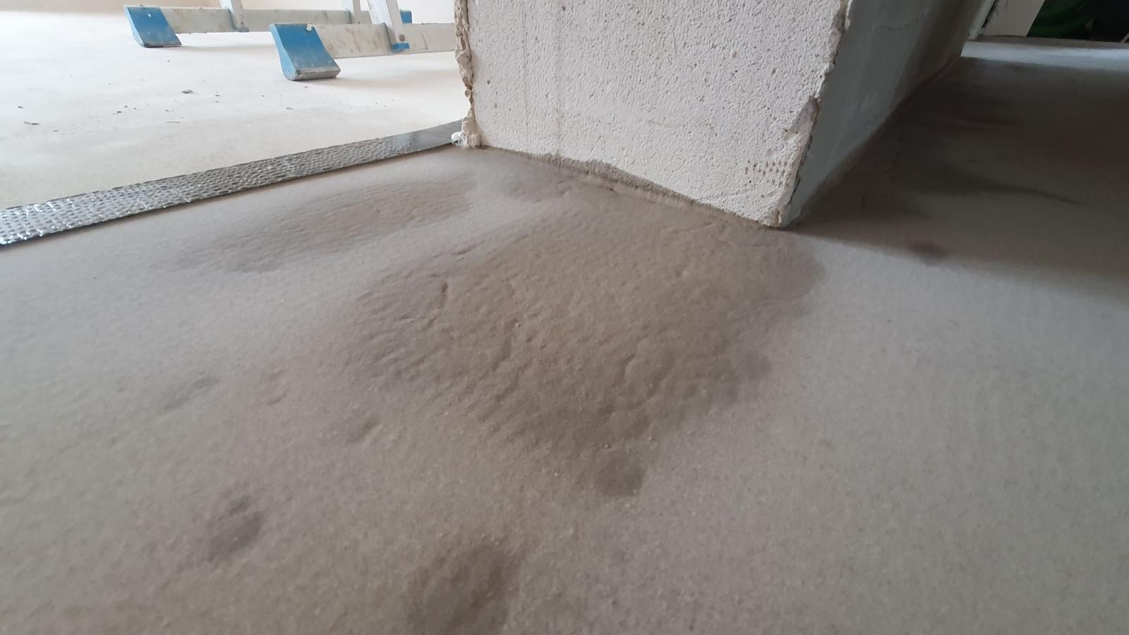

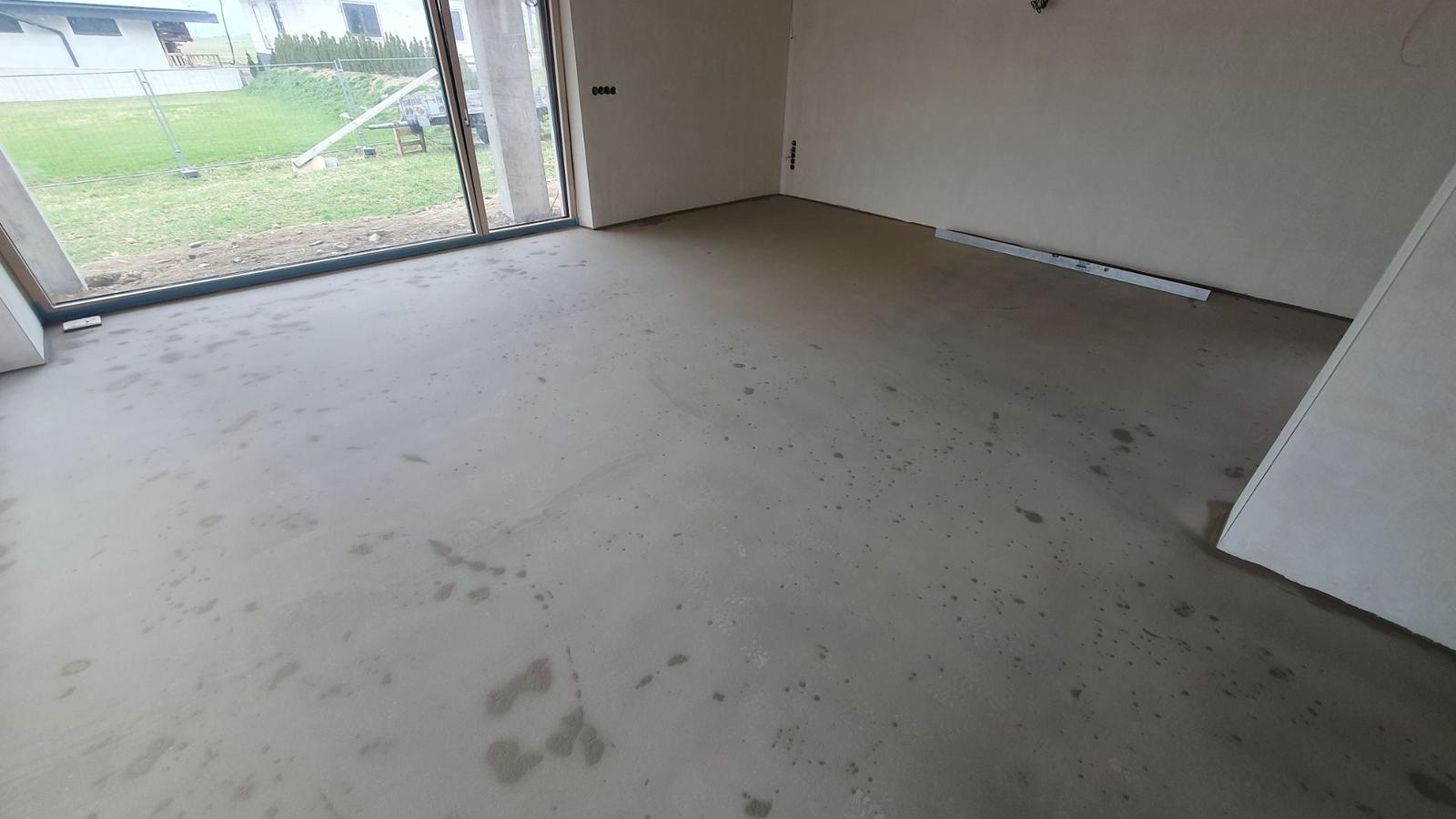

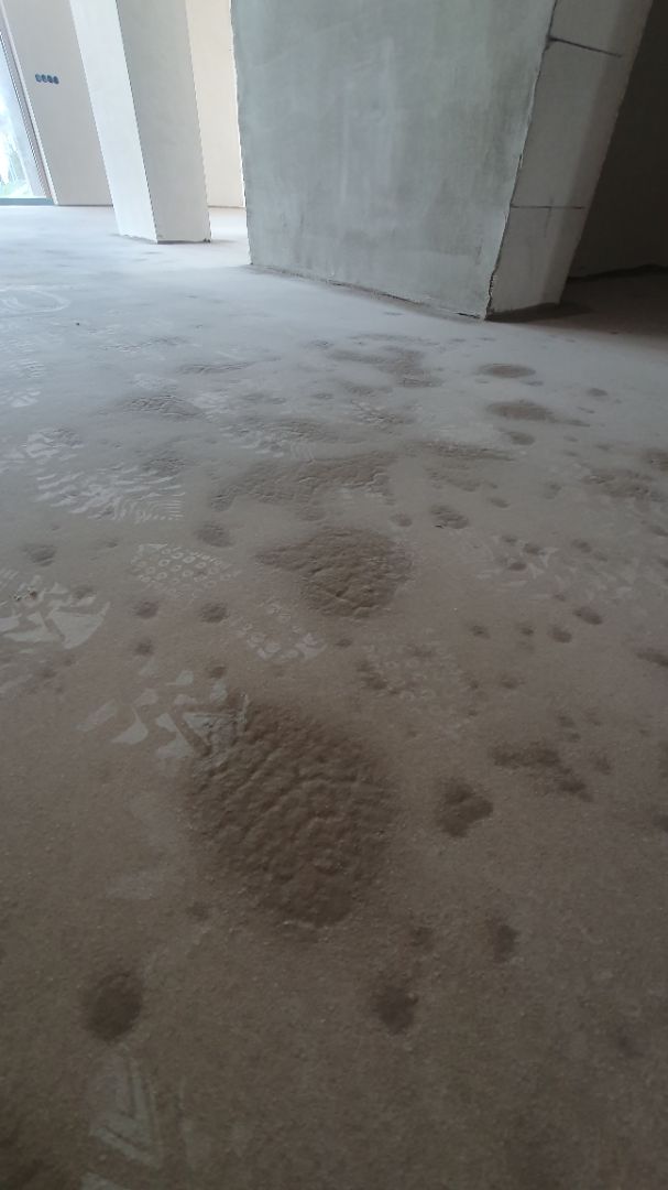

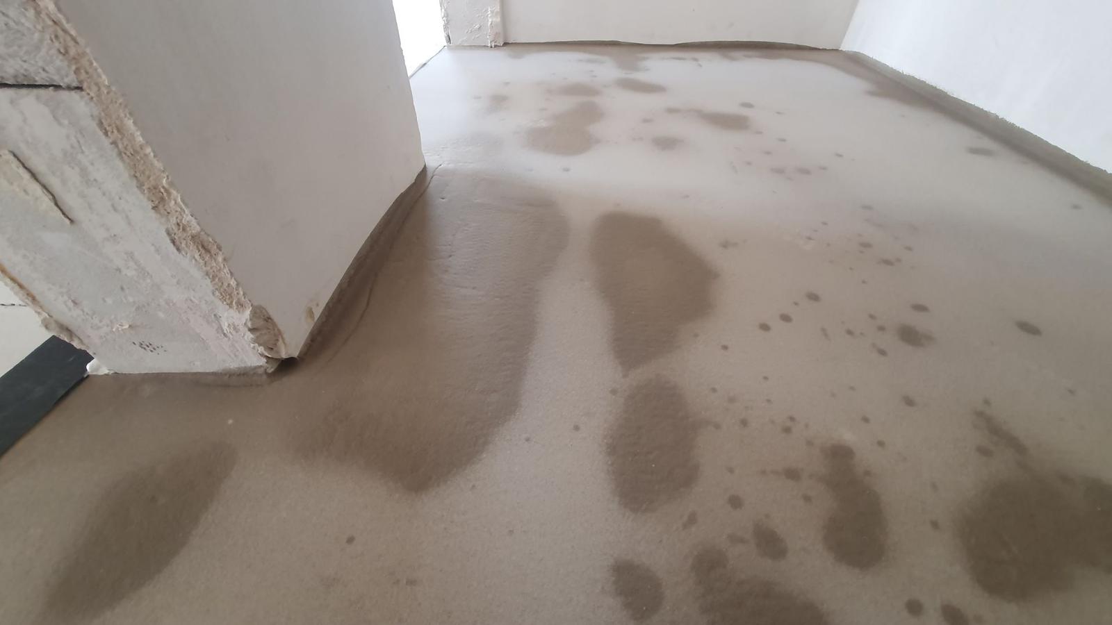

Ahojte, Včera mi robili niveláciu. Podklad je anhydritový poter. Toto je výsledok po 24hod. Realizátor nedvíha. Penetrovali, ale zrejme ako chodili počas liatia, tak poškodili penetračnú vrstvu a poter si potiahol nivelák. Aké máte skúsenosti? Takto by to zrejme vyzerať nemalo

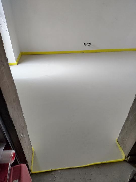

Takto to má vyzerať na druhý den

Mna pride trochu zvlasne aj to, ze si si zacvakal za anhydrit a bolo nutne na neho dodatocne davat nivelak...
Mna pride trochu zvlasne aj to, ze si si zacvakal…
@minoo Podlaha bude lepeny vinil 2mm a tam sa nivelak dava vzdy
Odpoveď na príspevok od tomas382:
@minoo Podlaha bude lepeny vinil 2mm a tam sa niv…
@tomas382 aha, ja ze odkedy ten podlaharsky priekopnik prisiel na sposob: zbrusit slem + rozpustadlova penetracia, ze uz neni dovod nivelovat anhydrit vobec... Ale v konecnom dosledku je to asi jedno, ten co ti spravil toto, by mu nevyslo ani hento... Tak drzim palce v dalsich krokoch
@tomas382 vinil sa da polozit aj na cementovy poter, len to musi robit clovek co to vie. U teba to nevyslo ani s anhydritom, ani s nivelaciou, ale to preto, ze nemas stavebny dozor a ty tomu zjavne nerozumies. Nevadi, nivelacia sa da odstranit a zavolat niekto, kto ma referencie a nie len najlacnejsi....

@tomas382 kludne mohol ist vinyl na anhydrit po prebruseni ak by bol dobre spraveny. Toto je na reklamaciu.

@tomas382 rovnako sa nevidi casto takato fuserina. Nastastie, je to na tvojej stavbe nie na mojej.... Opravit sa to da, to je vsetko. Novou nivelaciou ....

@tomas382 Áno, lepený vinyl potrebuje 100% rovnosť, ale tú viete docieliť aj pri anhydritovom potere, pokiaľ vám to robí profesionál, ktorý to vie robiť a spaví vám krásnu rovinu. Teraz odporúčame nivelačku odstrániť a spraviť nanovo s niekym, kto to skutočne robiť vie.

@tomas382 Nivelizácia možno bola nutná pre dvihnutie výšky podlahy. Ale anhydrid nepotrebuje dodatočnú nivelizáciu nakoľko je samonivelizačný. Daná nivelizácia nieje v žiadnom prípade dobre realizovaná. Okrem chýbajúcich dilatačných pásiek pri stenách je tam toho viac.. a nehovoriac o tom že daný "majster" nemá uřčite viazanú živnosť Podlahárstvo, ktorá oprávňuje realizovať okrem iného aj nivelizáciu. Pokiaľ by to tak bolo tak sa jedná o nelegálne podnikanie

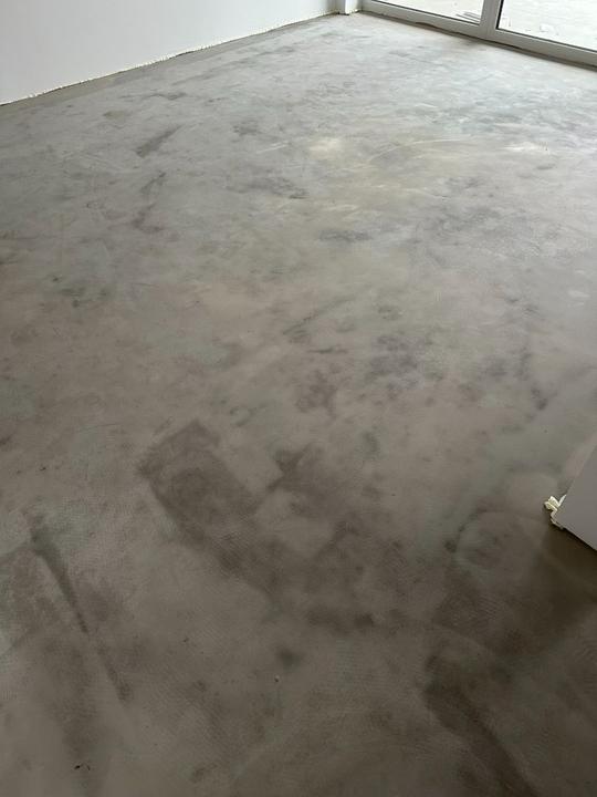

@amater77 My to máme podobne, tiež sa mi to nevyrovnalo a neviem prečo. Prosím vás čím tu nivelačku odstrániť. Budem to musieť robiť nanovo:-(

@liskajuris mne davali podlahari UZIN s nejakym sklenym vlaknom, nie je to samonivelačna hmota čiže musi sa ešte ručne zarovnať. Odflakli to a ubezpečovali ma, že to sa ešte pred pokladkou podlahy vybrusi. Vybrusili, položili na to podlahu a teraz mam na niekde dute mieste a na jednom mieste sa mi podlaha dokonca prehyba. Aktualne to reklamujem lebo niesme spokojny a tych nedotiahnutych detailov je viac. A toto su teda podlahari s velkej podlahovej firmy. Nie nejaky nahodny okoloiduci živnostnik
