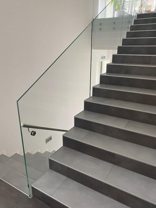

@danieluk Obkladanie schodov SPC podlahami je nie len možné ale dnes už dokonca úplne bežný proces . Všetko samozrejme záleží od kvality prevedenia povrchu, pravouhlosti a rovinnosti schodníc a podstupníc .

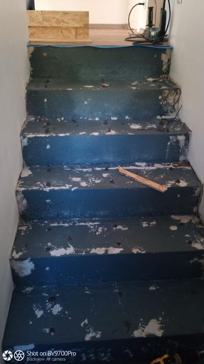

@parkett_mann Tak to ste ma ukľudnili, pretože schody sú už urobené na výšku kompozitnej podlahy a ja som sa až teraz spamätala, či sa to vôbec dá 😅

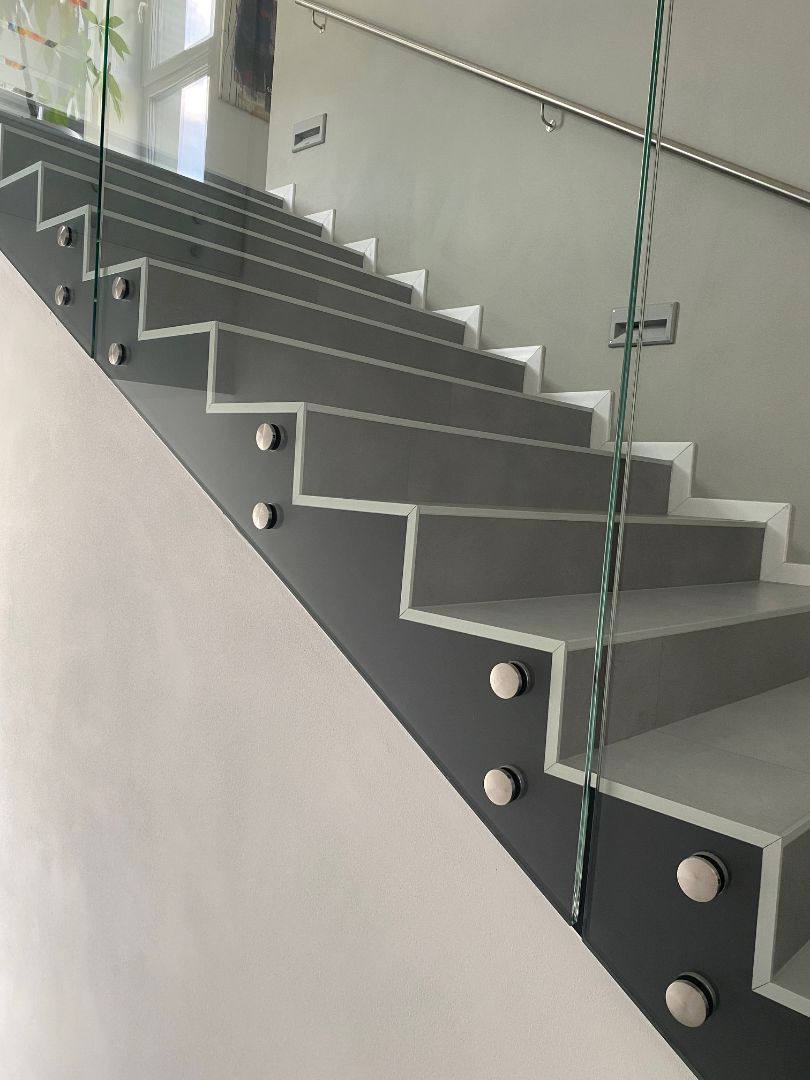

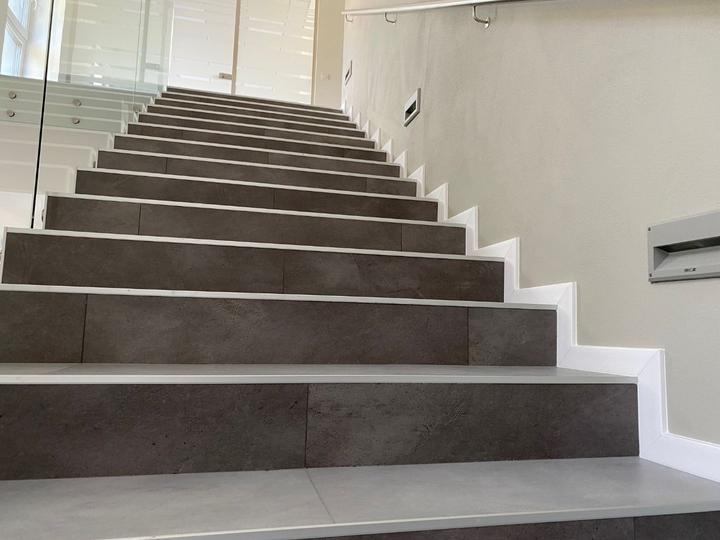

@parkett_mann Tie lišty na bokoch a hranách sú dostupné v rôznych farbách - dajú sa zladiť s podlahou v rôznych odtieňoch?
Odpoveď na príspevok od danieluk:
@parkett_mann Tie lišty na bokoch a hranách sú d…
@danieluk obvodove listy su v ponuke so 100+dekormi-urcite si vyberiete , schodove hrany a ukoncovacie profily su vo viacerych odtienoch eloxovaneho hlinika a cca 5 dekoroch dreva

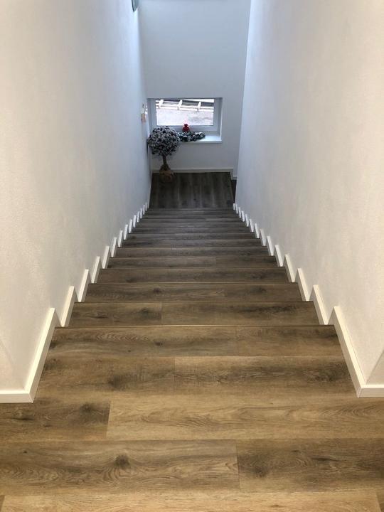

My sme dali kompozit na schody a aj na vrch zábradlia.
