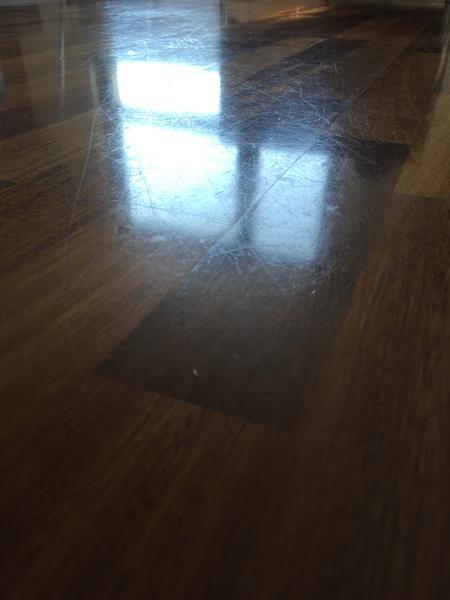

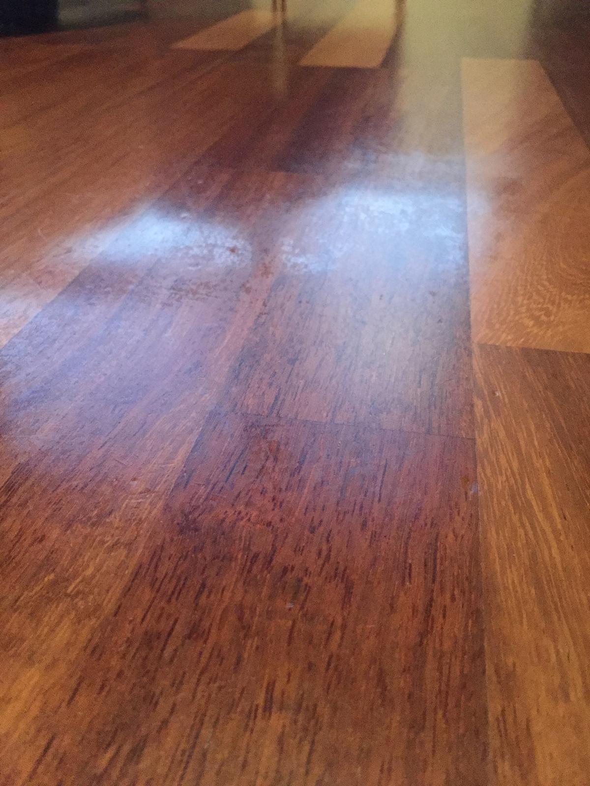

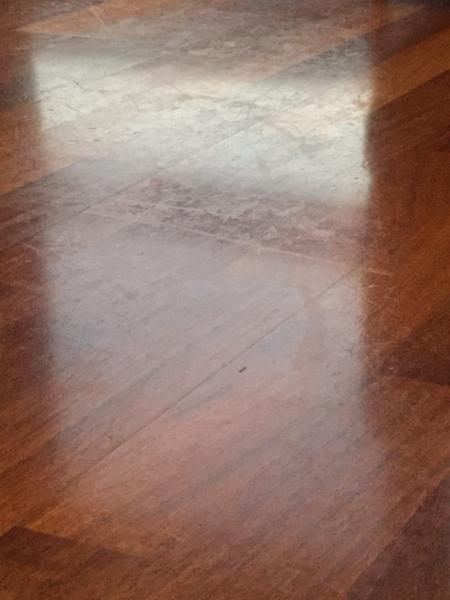

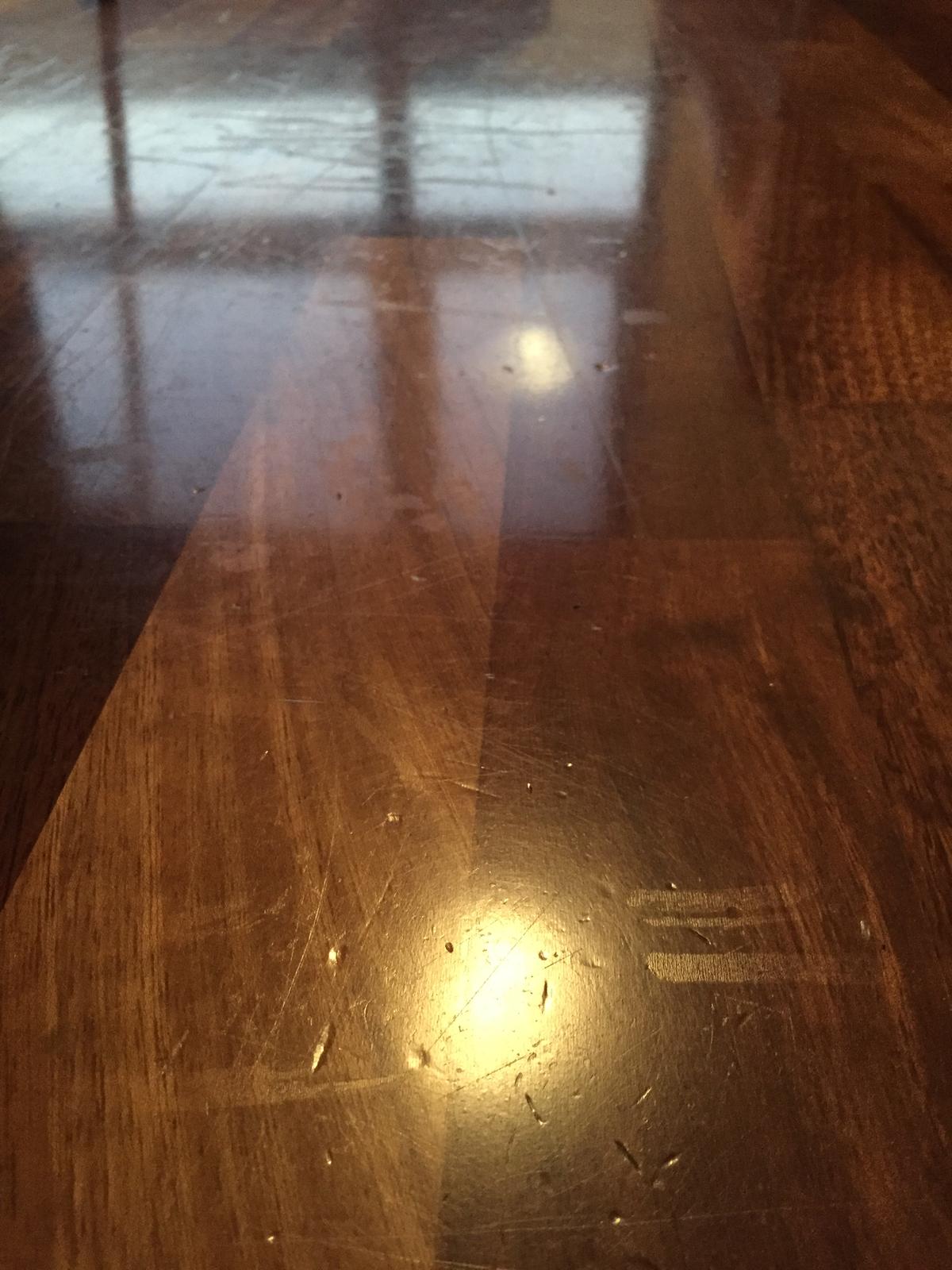

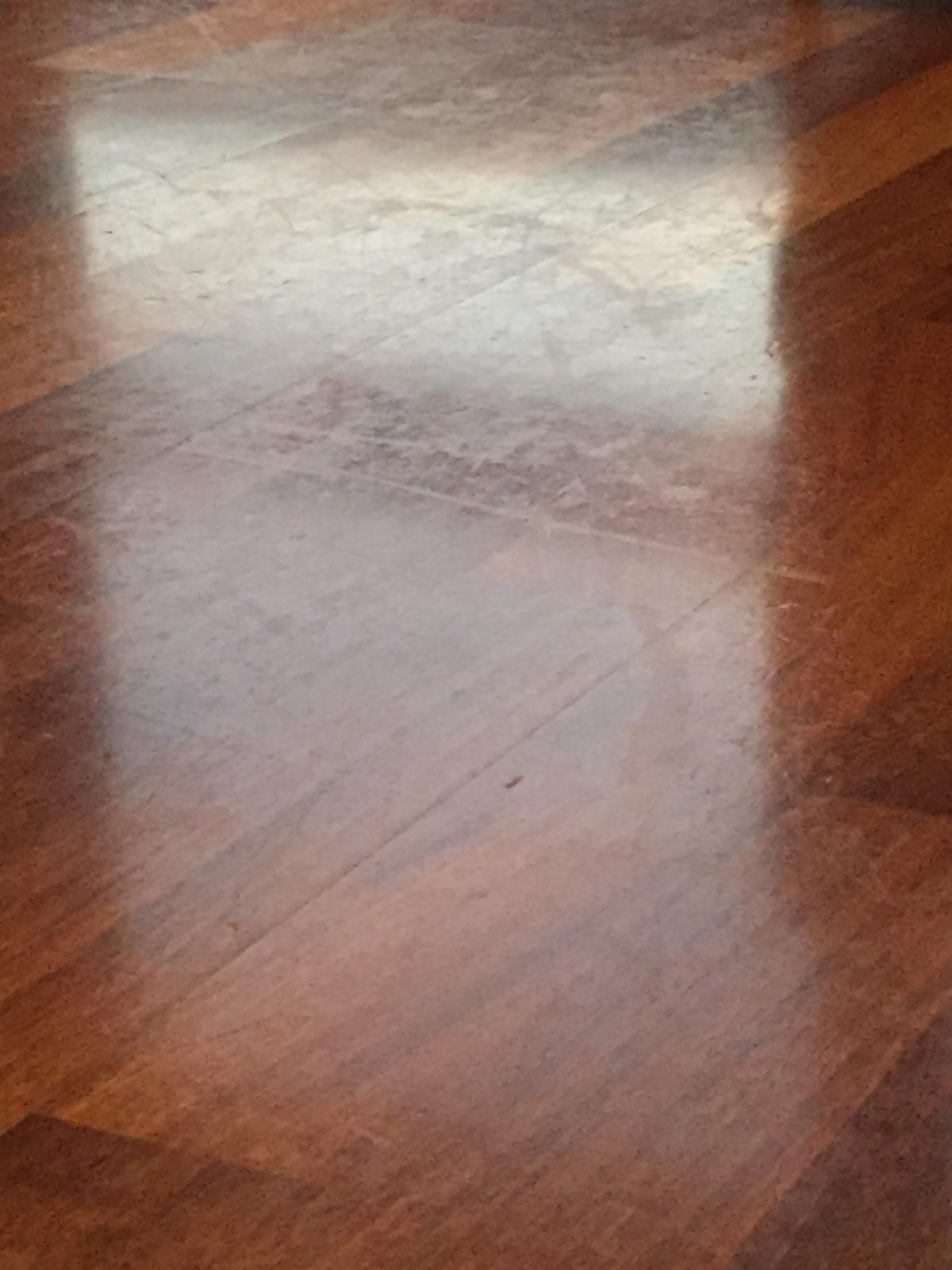

Co sa da urobit s touto podlahou?
Ahojte ludia, viete mi niekto poradit, co sa da urobit s takto poskodenou podlahou? Fotky su v prilohe. Ako az tak ma netrapia tie ryhy, ale skor tie "skvrny"? flaky? ci ako to nazvat. Podlaha je drevena. Da sa nejako obnovit? Nejakou inou cestou ako brusenim a lakovanim?
@martin1079 Prebrúsiť a nalakovať. Či aký iný spôsob si mal na mysli? Pokropiť svätenou vodou? :-D
Jedine potom prikryt kobercom :-D
Chcel som vediet, ci je aj iny sposob, nemal som ziaden konkretne na mysli. Poprosim seriozne odpovede... Ak je tu aj nejaky majster, ktory by to vedel urobit, prosim spravu. Dakujem.
@martin1079 fakt iba prebrúsiť a znovu nalakovať, iná cesta ako obnoviť túto poškodenú podlahu nie je. alebo potom spomínaní koberec, ale to asi nechceš :-D :-D
@martin1079 je mi jasne, ze chces seriozne odpovede, ale okrem brusenia aj mne napadla ta svatena voda a koberec. Nejaky patlos by to este pretrel jednou vrstvou laku, ale to je uplne scestne riesenie. Takze pozicat brusku, kupit lak a hura na vec ;-) A asi by som sa pre buducnost vyhla lesklému laku a vybrala matny a kvalitny, hlavne odolny oteru (epoxid, PUR)
neviem čo by si s tým chcel iné urobiť. tie diery nemáš čím zakryť, treba ich proste len zbrúsiť. je to makačka ale bude to potom stáť za to
