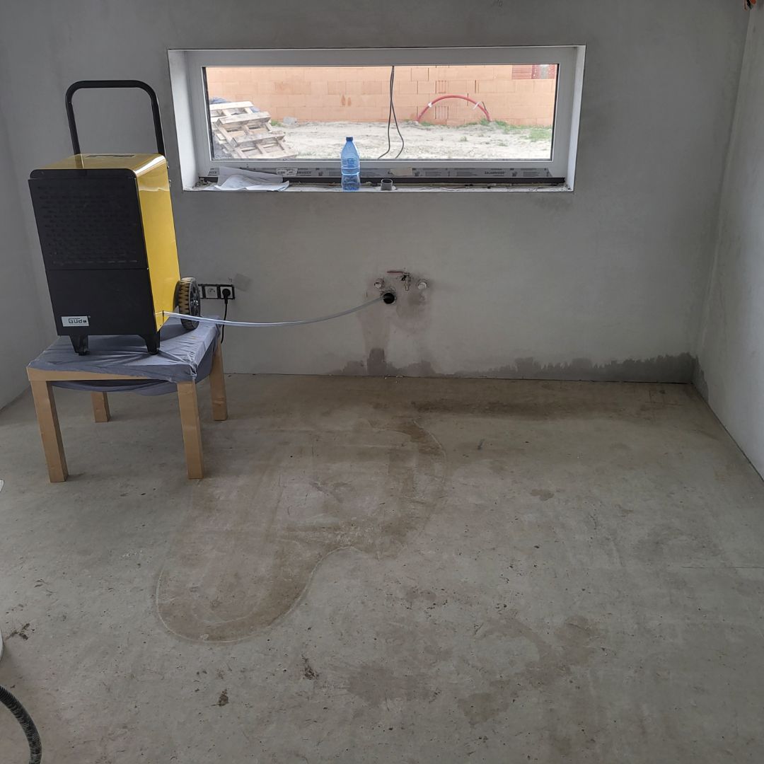

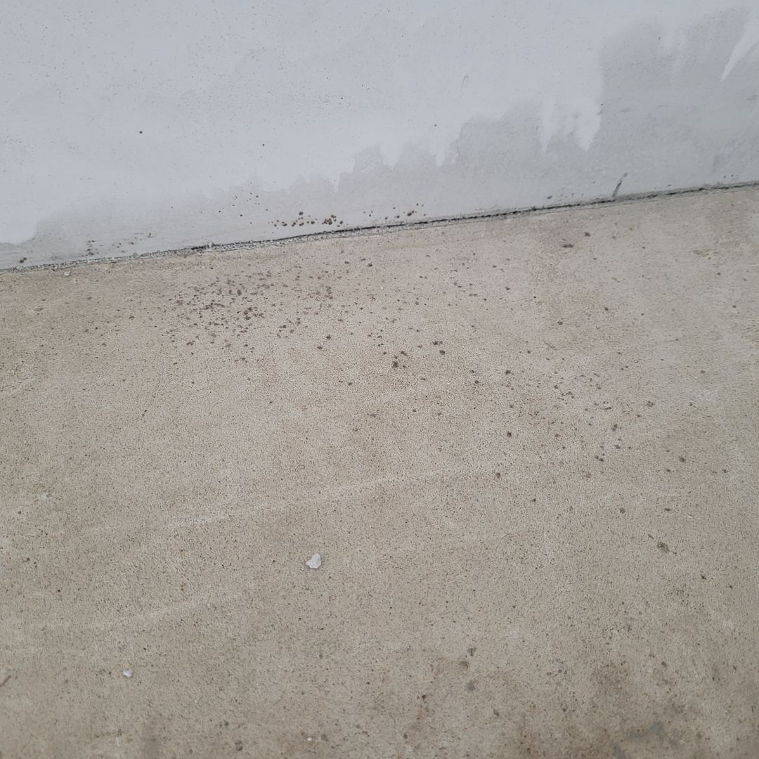

Zdravím. Mame anhydritový poter, dokončený zatepleny dom. Keďže dom je vlhky a ešte boli miestami pri oknách mokré mapy, chceli sme si pomôcť odvlhcovacmi. Bol však pokazený a z odvlhcovaca vytieklo cca 20l do poteru. Problém je, ze to vytieklo v mieste, kde nie je podlahové kúrenie (pod kuchynskú linku). Akým spôsobom tomu vieme pomôcť a co najlepšie a najrýchlejšie vysušiť? Začala sa robiť už pleseň na poteri a murive. Ďakujem

@wolodymyr je tam 24 stupňov dnu, kúri sa, vetrame raz denne na hodinu, odvlhcovac je tam vedľa nonstop, ale na tom mieste nie je podlahové kúrenie

@laylitta123 a doplnujuca otazka, preco ste nedali podlahove kurenie aj pod linku?

@rapidek tak bolo v projekte kúrenia a tak aj urobili kurenari.

@laylitta123 Chybný projekt, aspoň okolo múra v rohu mala ísť hadica. Pozor na plnú soklovú lištu pod linkou.

@laylitta123 a linka opretá o obvodovú stenu.. tam vám to bude plesneť aj keď by vám tam voda nevyteikla.. Nechápem túto logiku kúrenárov, nedávať podlahové kúrenie až ku stene "lebo tam niečo bude postavené".. Práve preto tam má byť to podlahové kúrenie, lebo sa tam nedostane zohriaty vzduch z miestnosti a steny budú studené a bude tam kondenzovať vzdušná vlhkosť. Svokrovci majú linku v takom vyklenku z troch strán stena obvodová. Majú len radiátory. A raz odťahovali linku a za ňou plesne.

@kajo873 A to sú ľudia cez profesiu, čo by mali vedieť, čo komu radia... Čo už. Dá sa to v zime vyriešiť prevetrávaním cez soklovú lištu, ventilátor 12V z PC pustiť na 9V časovačom, keď už absentoval mozog dodávateľa...
