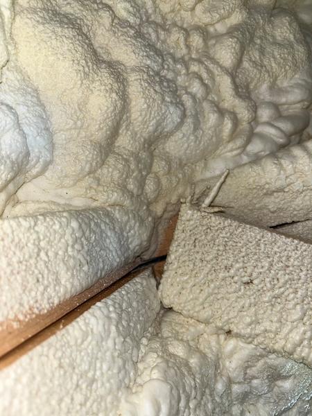

Zdravim Vas prisiel som si po radu ako doizolovat dvojity vaznik strecha je zaizolovana striekanou izolaciou. Problem je v tom ze ako je vidiet na fotkach vaznik je odkryty z jednej aj z druhej strany aj z vrchu. Rozmyslam ci pouzit nejaku kvalitnu pur penu zo stavebnin aby som zastriekal jednu aj druhu stranu aj vrch len ci sa neposunie tepelny most a kondenz vyssie do vaznika konkretne do spary medzi dvojitym vaznikom. Alebo ci aj do tej spary nastriekat penu len potom zas je otazka ci aj tak sa nebude tvorit ten kondenz medzi dvojitym vaznikom v spare pod penou. Ci to bude stacit dostatocne medzi vaznikami izolovat resp aby sa v nom nadalej netvoril kondez v spare pod penou a nebude to vidiet aby to nahodou nehnilo casom. Alebo len klasicku vatu vyukladat nejak len ci to bude mat zmysel ci to vobec bude izolovat. Plesen som uz odstranil. Dakujem za odpovede

@peter0022 ak sa tam tvorí kondenz znamená to že vodná para prestupuje z interiéru do izolácie a to je chyba.... treba odstrániť v prvom rade to....ako je spravená parozábrana ?....
Parozabrana je v poriadku neporusena. Ta cast vazniku sa nachadza nad betonovym vencom a kondenz sa tvori z toho ze tam chyba izolacia cize je to tepelny most Vodna para neprestupuje do izolacie lebo tam na tych miestach cez ten vaznik ziadna izolacia nieje ako vidno na fotkach a to je ten problem Vseobecne z dvoch dôvodoch sa moze robit kondenz bud ze je porusena parozabrana a v izolacii sa zraza vodna para z unikajuceho vzduchu alebo z tepelneho mostu ze parozabrana je v poriadku ale zas je tam malo izolacie resp diera alebo neni vobec izolacia co je nas pripad takze Takze otazka znie s cim to dobre doizolovat a ako, aby sa tepelny most odstranil a netvoril sa nikde kondenz ako som v prvom prispevku spominal

@peter0022 kondenz z tepelného mostu sa z princípu nemôže robiť na "chladnej" strane 🙂....ak je príčina kondenzu teplený most tak miesto kondenzu musí byť v interiéry.

@peter0022 nechcem tvoje riesenie predrazovat a preto radim. Nechaj vaznik pocas teplych mesiacov vyschnut a nasledne vystriekaj PUR penou chybajucu izolaciu do vysky izolacie. Na 90% to pomoze a na buducu vykurovaciu sezonu nebudes mat plesnive vazniky.
Ano dobre ste povedali Ale ak na tych miestach kde chyba izolacia a prechadza teplo hore narazi na studeny hranol a spravi sa plesen je to porusenou parozabranou ? Pretoze parozabranu som kontroloval a nevidel som ziadne poskodenie
@peter0022 nechcem tvoje riesenie predrazovat a p…
@rkorba ja som tiez tak uvazoval len ci aj do skary medzi vaznikami nastriekat nejak ci len dookola vazniku ? Ci cez tu skaru potom dalej nebude unikat teplo a plesniet

@peter0022 tento rok nebola zima ,tak je tazka sudit. Ked tebe i pri tejto jemnej zime vznikli taketo problemy, tak mas pruser, ktory nevyriesi ziadna pur penav tube, len zmierni vzniknutu situaciu :-(
@peter0022 tento rok nebola zima ,tak je tazka s…
@rkorba no ta plesen bola po 3 zimach ne po jednej len teraz som to objavil Bol som teraz este skontrolovat parozabranu a ano nasiel som jeden rozlepeny spoj pokusim sa ho zalepit tak to vyzera ze cez ten spoj to prefukovalo cez skaru dvojiteho vaznika hore a este aj nezaizolovaneho poriadne plesen sa robila jednu zimu aj vo vnutri na sadrokartone Dakujem este raz za rady

@peter0022 Teplo ktoré prechádza do podkrovia na nič "nenarazí.....jedine môže ohriať hranol a keď bude teplejší tak to bude posledné miesto na celej povale kde môže niečo kondenzovať..... tak že odpoveď: "nasiel som jeden rozlepeny spoj"🫠...je správna.
