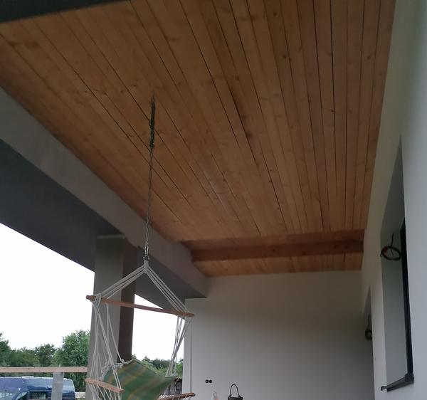

Ahojte, Staviam bungalov s valbovou strechou a pochodznou povalou/podkrovim,v buducnosti tam chcem mat v sedle (4,5x11m) kancelariu(prip. nieco ine). Vstup na povalu chcem riesit cez terasu ktora bude zakryta vydrevou a odspodu podbita(asi tatransky profil alebo nieco podobne). Vchod na povalu by som chcel urobit siroky cca 2m(na obrazku je o zhruba 1,3m vacsi nakresleny). Kazdopadne hrady na ktorych bude otvor drzat budu kotvene a ulozene na ocelovych papuciach. Chcel by som aby sa to otvaralo od zelezobetónového prekladu smerom dolu na terasu, ako priklad som vlozil do obrazka mechanizmus zadnych dveri vysadkoveho lietadla kedze to chcem urobit na podobnom principe. Drevenu kontrukciu, podbitie, panty, kotvy atd... si viem zrealizovat sam. Vedel by mi niekto z vas poradiť aky vhodny elektro/pneumaticky system k tomu zvolit? Pripadne ci ste robili uz nieco podobne? Dakujem za rady.

@nadka2 aktualne to zatial neriesim, mam to predpripravene na ten otvor a osadenie toho riesenia ale este som to nerealizoval, nakolko som dokoncoval fasadu a dnes som mal montaz zaluzii elektrickych, este behom buduceho roka dokoncim obklady, cokel a podlahu na terase a nasledne sa budem zaoberat tymto, mam vsak urobenu dopredu elektroinstalaciu na elektricke ovladanie tych sklapacich schodov, avsak chcem to mat riesene tak ze sa to bude spustat bud klucom alebo kodom(kvoli detom).
@nadka2 zatial takto

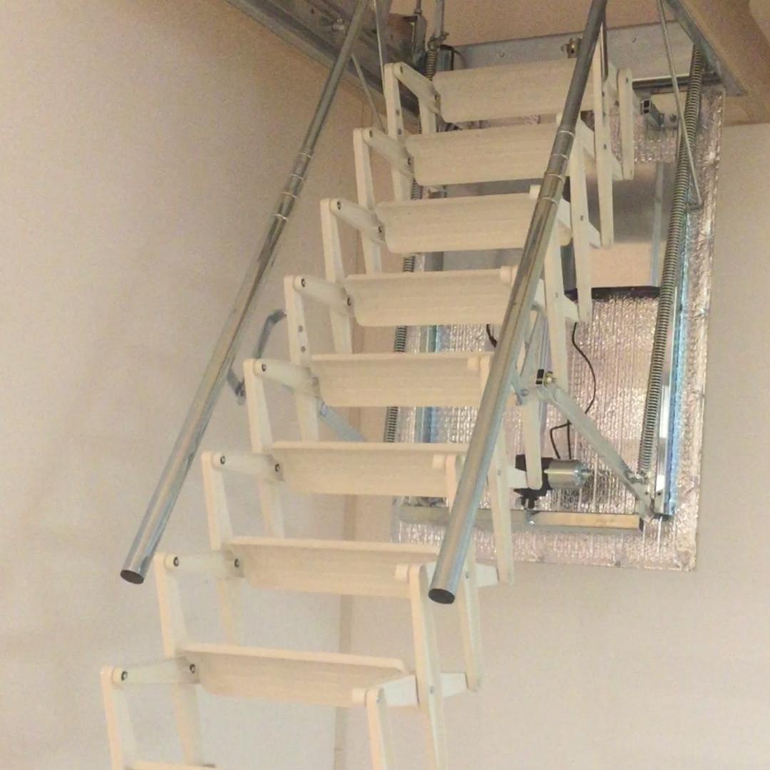

@c1rko podobné mám tiež ale výsuv len na pružiny no nevyužívam to na bývanie len ako sklad, takže to používam len občas, niekdy som mal pevné schody no zabrali veľa miesta, toto vyklopím a všetko voľné
@duzu mozes pridat foto pre inspiraciu? dakujem.
