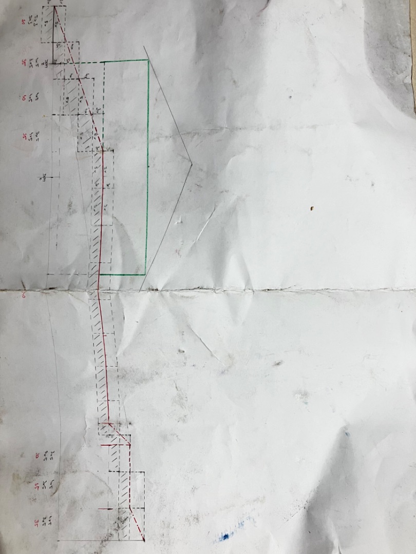

ahojte chystáme sa na výstavbu základov plotu do kopca 37m pozemok je do kopca s prevýšením zhruba 6m prosím vás ako na výkop ? ako spraviť prípravu na kaskády . prikládam fotku cca nákresu proste bagrista má kopať po celej dĺžke 80cm hlboký a 40cm široký rigol a následne budem z dosak robiť šalovanie? alebo ako? máte niekde bejaký postup? ďakujem
najprv skus nahrat obrazok tak, aby sa to dalo precitat bez mikroskopu. plot ma byt z coho (pletivo alebo aky material) lebo to ovplyvnuje hlbku zakladov atd...

@rohy S tým kopaním a šalovaním kaskád je to presne tak, ako si to napísal. Skôr som sa ale pozastavil pri šírke základu 40 cm pod plot. Preboha, to aký plot ideš na to stavať ?
Robil som to rovnako, salung na kaskády som robil za jazdy pri betónovani
hej viem ta fotka je nanič no ten nákres si už niečo zažil a to je len moj amatérsky návrh/náčrt/myšlienka. preto 40 cm lebo mam pred domom zvyšných asi 200 ks DT 30cm široké plot chceme 2D (stĺpik, pletivo, pásy)
