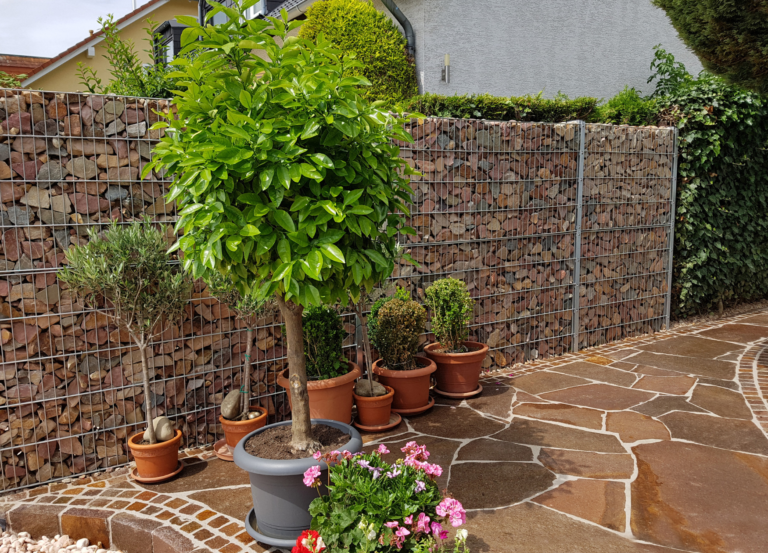

Máte prosím niekto skúsenosť s úzkym gabiónovým plotom (20 cm). Videl som ho v rôznych prevedeniach od slovenských aj českých predajcov, ale osobne nepoznám nikoho, kto by ho mal. Zaujímali by ma referencie na dodávateľov, spôsob montáže, pevnosť, farebná stálosť, prípadné deformácie. Ďakujem Foto ilustračné
@ban podľa mojej mienky pri tom plote nejaký ten centimeter hore, dole. Ukladať sa to nedá, tak treba použiť kamenivo rovnakej kusovosti drobnejšie, bez dlhých kusov, ale aby neprepadalo cez sieť. Čo śa týka pevnosti to bude závisieť od pevnosti stĺpov a sily drôtu. Určite sa to dá vystužiť v klietke aj roxorom či už zvisle, alebo vodorovne.
@ban momentálne ho v tejto hrúbke postavili pri jednom penzióne v Jasnej. Kamenivo do neho sypali,nie ukladali. Vyzerá celkom v pohode a aj pevnostne. Má riadny základ a výstuže

@ban my sme si teraz robili sami úzky gabionový plot, ale na výšku len 0,6m. Použili sme siete ktoré používa väčšina zhotoviteľov - objednali sme si ich cez net. Čo sa týka pevnosti tak úplne v pohode - žiadne roztiahnutie sieti. Kamenivo sme ukladali ručne, nesypali sme ho. Použili sme lacný lomový kameň lebo originál kameň do gabionov by nás stál desaťkrát toľko. Bežný meter plotu o výške 2metre aj s originál kameňom Vás vyjde cca na 160€ plus práce ( s lomovým kameňom Vás to vyjde 100€ za bežný meter komplet materiál pri výške 2m)

@abobo aby nedochádzalo k nedorozumeniam tak prikladám fotku - toto je ten materiál ktorý vychadza 100€ na 2m výšku ale chýba tam zhutnenie základu a kameň logicky.
