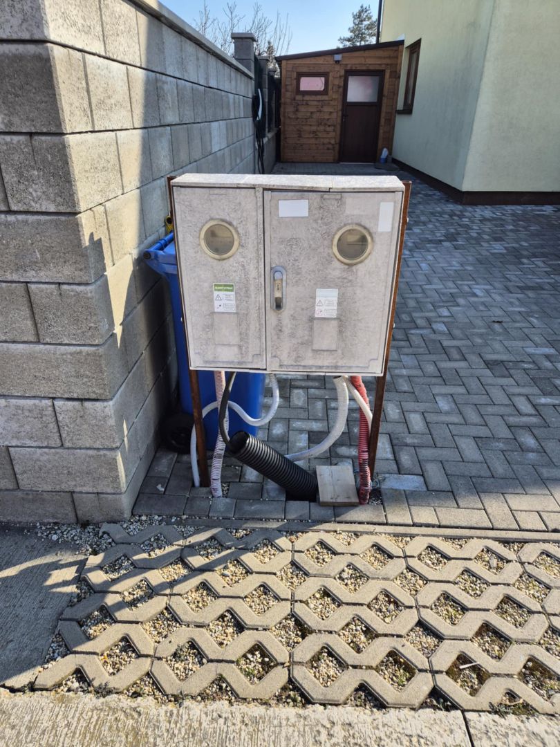

Ahojte, Prosim poradte mi co spravit s tymto rozvadzacom, mam pocit, ze uz dlho na tych profiloch nevydrzi a navyse by som ho potreboval co najviac natlacit k tomu existujucemu plotu (trochu brani vo vjazde na parkovisko). Na pravej strane nikdy nebude brána/plot - parkovanie je otvorené. Viac hláv, viac rozumu :D Napadlo ma posadit na rovnaké tvárnice ako má sused alebo ho proste vymenit za iný (sú také čo majú aj integrované "držiaky" do zeme - nový však stojí tak 500e + robota za prepájanie elektriny.
pripnem sa sem, lebo sa chystam riesit ten isty problem :) Inak zatial som uvazoval len nad takymto prasackym riesenim - dokupit kablovy kryt (alebo dva) k tej skrinke podla rozmeru a "posadit" rozvadzac nan. Tie profily by som tam nechal, nech to je ukotvene, ale uz by tu vahu rozvadzaca drzali tie kryty. https://www.sfos.sk/sfos-kablovy-prie...
Nevidím problém v posunutí a "posadení" pokiaľ káble dovolia.

@kukiak posunúť ho k susedovi 20 CM kvôli tomu, aby si na miesto tých ušetrených 20cm miesta dal tvárnicu. To je teda rozum. A prečo by nemal vydržať na tých joklovych nosnikoch?

@wilson1281 Pretože už teraz je to krivé a dvierka sa ťažko otvárajú. Ked si vsimnes tak ono je to ako puzzle celá ta vrchná časť. +povedzme si rovno, vyzerá to hrozne. Idealne to vymysliet tak, aby na pravu stranu islo len nieco tenke (fakt neviem ako to vymysliet, preto som zakladal tuto temu). Ver tomu, ze aj 10cm mi pomoze, aby som kazdy den nacuval autom na prvykrat a nemusel vyrovnavat :D.

@wilson1281 plne ho chapem, 20cm je dost.
@cukrik25 ja nie. O 20 CM posunúť,aby tam dal potom 15cm tvárnicu. Ok, ušetrí možno 5cm
Ved rad si vypočujem aj iný návrh, preto som sem písal.

@kukiak a sused ti to nedovoli zavesit na mur? Nie zasekat, len zavesit... To ze to bude otocene o 90° nicomu nevadi, ak k tomu ostane pristup... kable sa daju nadpojit...

@wilson1281 henta sranda ma dokopy sirku 70cm, tvarnice maju zvycajne 40cm na dlzku, tak odreže 10cm, vymuruje 2,5 radu do vysky z tych istych co ma sused, pricapi uplne dolava, nato skrinku a bude to vyzerat 1000x lepsie

@kukiak pod dlažbou nebude ešte kúsok kábla ako rezerva? Teraz to tak často robia, aby sa dalo ešte so skrinkou hýbať ako treba pri stavbe plota. Ideálne otočiť o 90°. Dajú sa nové profily a bude to držať a zakryť sa to môže hliníkovou skrinkou, nech je to menšie a netreba dávať žiadne tvárnice.
Vidím dva elektromery a čiastočne dolámaný rozvádzač. Ostatné už bolo napísané.

@marsdm Stále sme to tak robili, že aspoň 1 - 2 slučky kablu sa ako rezerva zakopali pod elmerovou skrinkou. Niekedy - podľa situácie, aj pri stĺpe s HPS.
