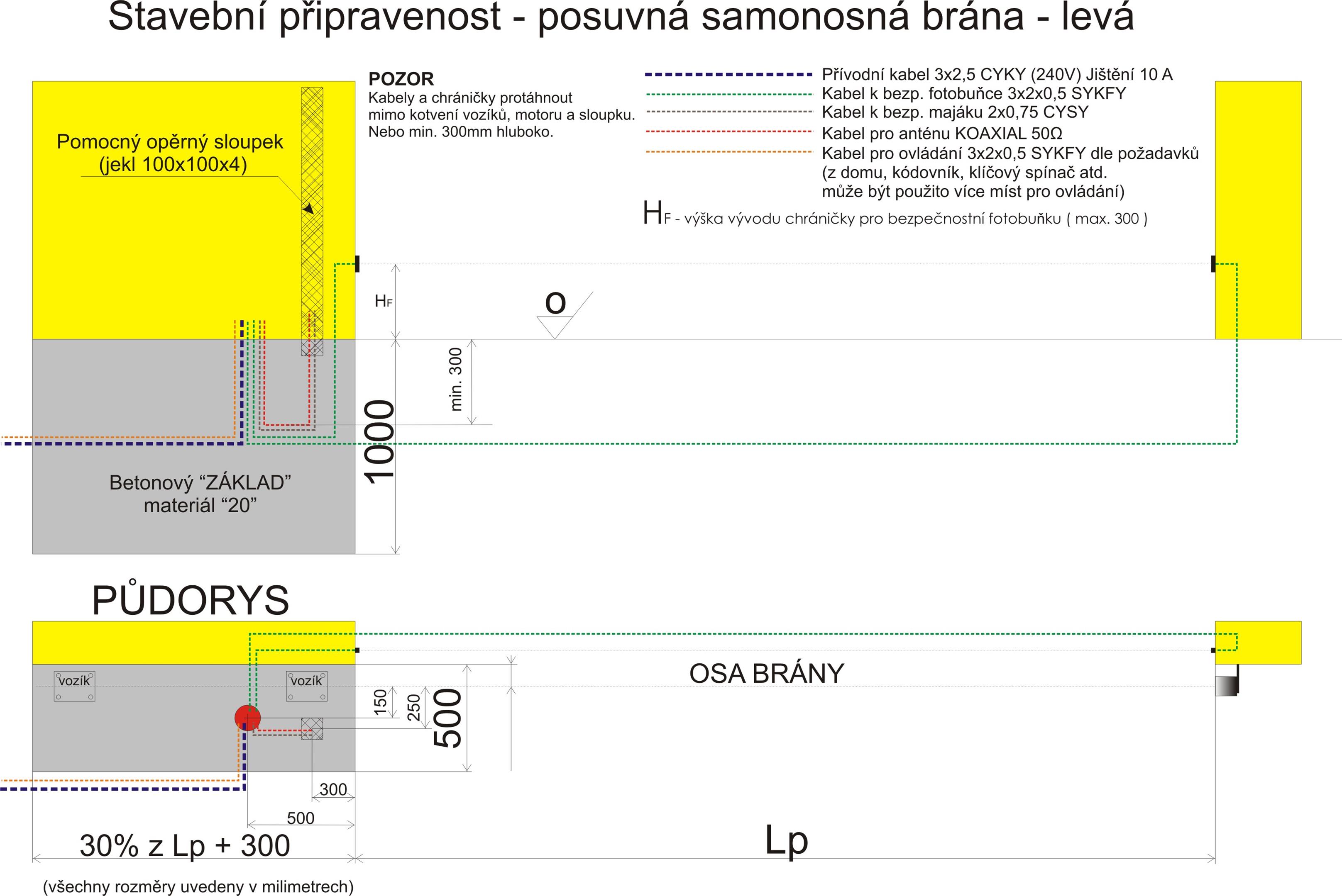

Dobrý večer, chystám sa robiť elektricky ovládanú posuvnú bránu. Motor chcem použiť NICE Robus RB400. Čítal som, že riadiacu jednotku má zabudovanú. Akú kabeláž k nemu priviesť, okrem napájania? Ďakujem
@marselino1 - stiahni si manual, mas to tam rozkreslene privodny kabel vacsinou CYKY 3x2.5, istenie 10A kable k majaku, kable k ovladacom a fotobubunkam sykfy kabel RJ-antena (v majaku) - koax 50ohm vsetko v chranicke https://www.kovopolotovary.sk/ImgGale...
@marselino1 dvojlinku na tlacidlo otvarania napr z garaze, alebo rovno ethernetovy tam mas 8 zil,
