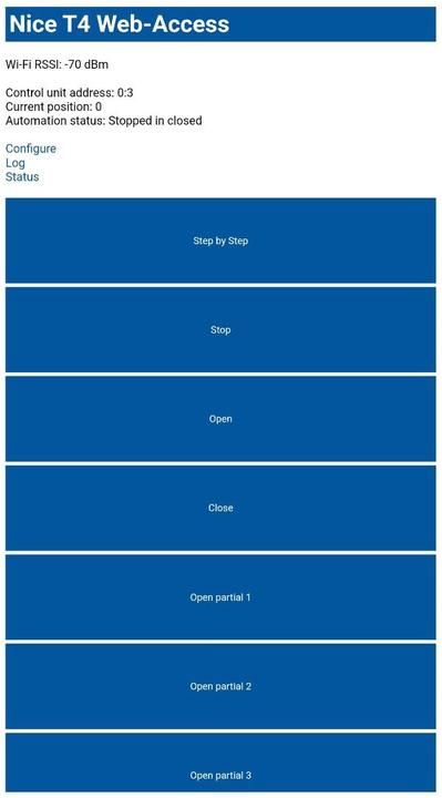

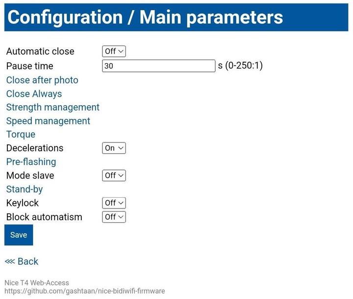

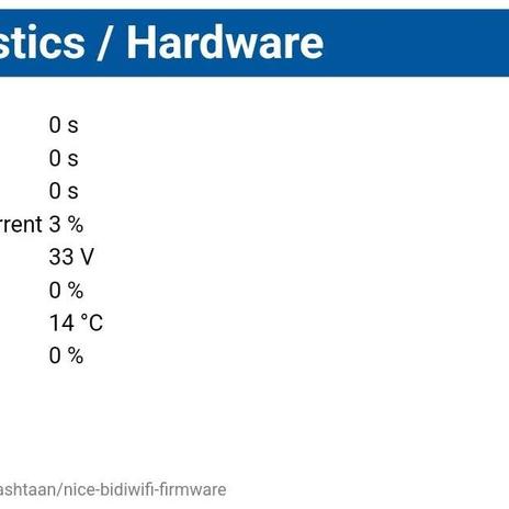

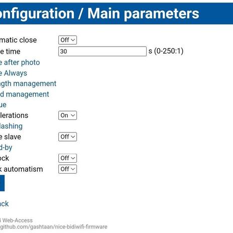

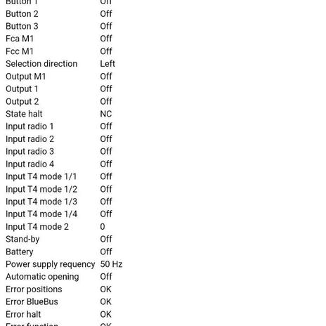

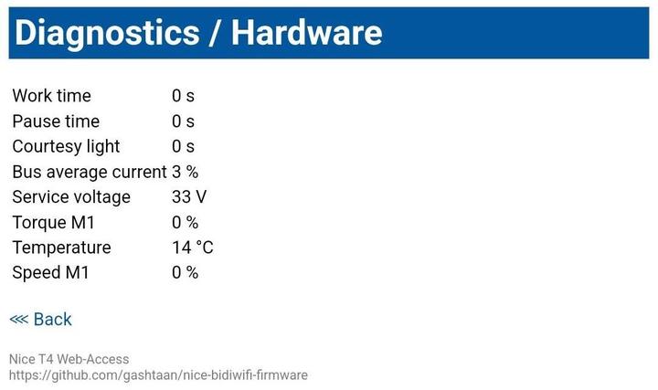

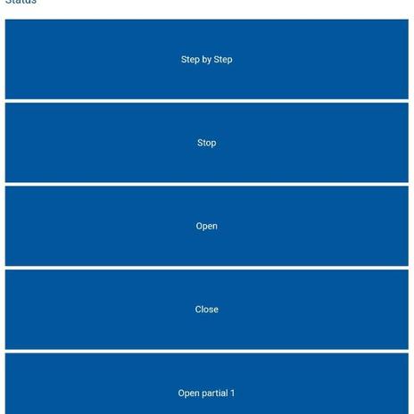

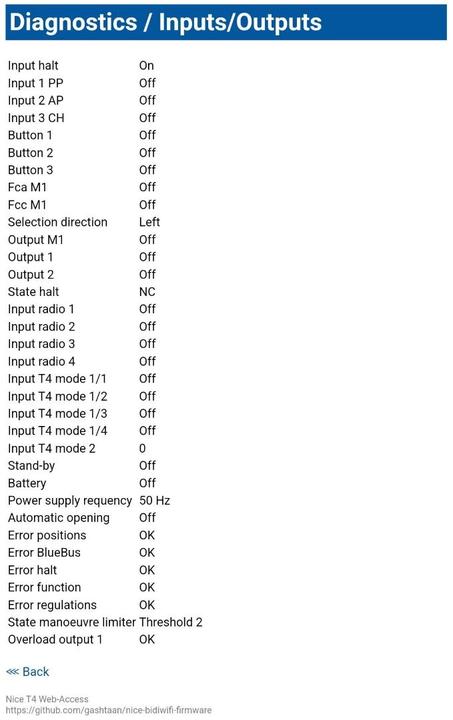

mozno to niekoho zaujme - naprogramoval som alternativny firmware na NICE BiDi-WiFi modul. Je cez to mozne ovladat, konfigurovat a diagnostikovat pohony s T4 zbernicou bez babrania sa s tlacitkami a LEDkami. https://github.com/gashtaan/nice-bidi...

@mgx je to pre mna len hobby, nemam potrebu to predavat. BIDI-WIFI som kupil na bazosi za dvacku aby som zreverzoval firmware v tom, takze hardware som mal "hotovy". Nie je tam nic zlozite, ale skor by som radil ist touto cestou... Inak, web vyzera takto nejako:

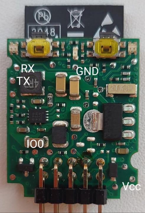

@gashtaan ja mam branu ovladanu cez shelly, ale co ma viac kasle je, ze neviem jej stav (aj ked na T4 ho vidim). K mag.senzoru som sa zatial nedokopal a IP7X zigbee senzory som neinstaloval. SHelly senzor vydrzal presne rok a potom skapal, takze tadeto cesta asi nevedie. Mas nejaku fotku tej dosky, nech viem co mam hladat?

@mgx ja mam na brane a v schranke zigbee senzory Xiaomi... ziadne IP7x, zabalil som ich do zip bagu a schoval do obycajnej plastovej krabicky. Funguje to uz roky, este ani baterku som tomu nemenil. Aku dosku chces vidiet? Tu co je v tom BIDI-WIFI module? Vyzera takto:
