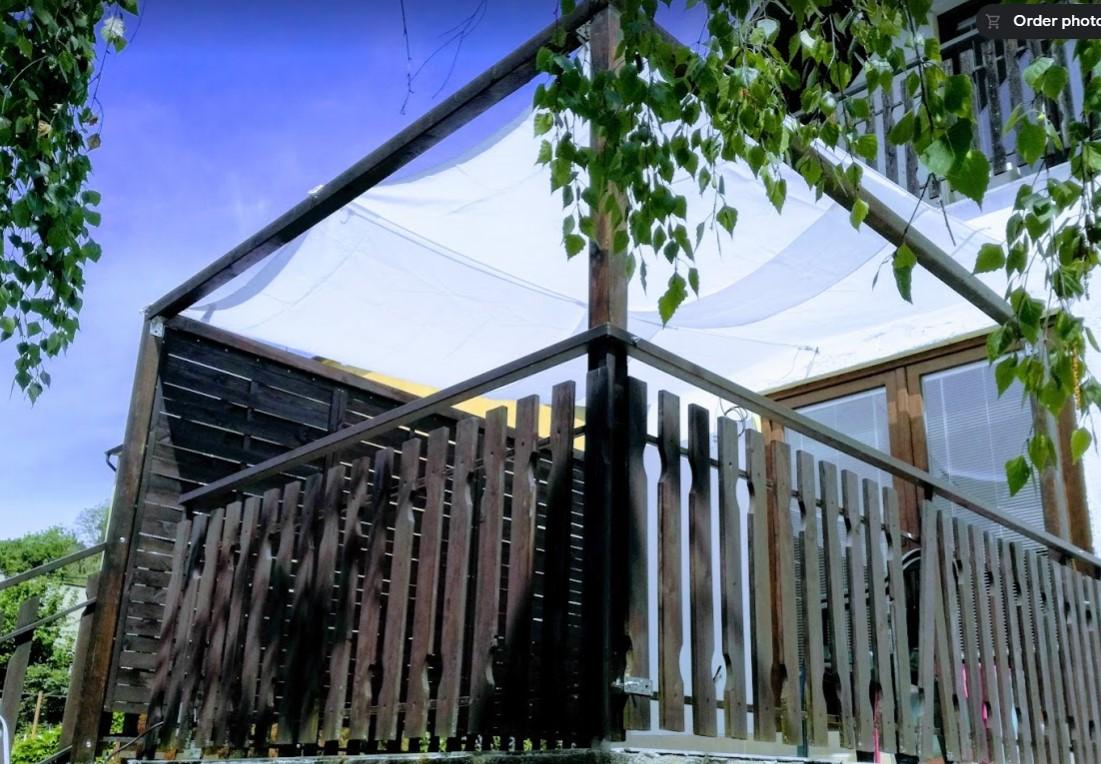

Z tych najlacnejsich plotovych dielcov (100x180) z OBI mam urobenu zastenu na terase - zatial 3 roky a je to stale v poriadku. Material je na tom krehky, jednu som nalomil ked som ju za kratsiu stranu zdvihol a prenasal (bol v tom miete suk). Mam to naimpregnovane luxol lazurou palisander, farebne to drzi v pohode, ale je to neohoblovane drevo, tazke to strasne pije farbu ... Hlavne je mat to na obidvoch stranach dobre prichytene k stlpiku, potom to drzi a ani silne vetry s tym nic neurobili. Predpokladam, ze to este nejake 3-4 roky vydrzi a potom to aj tak pojde prec 🙂 Takze ak potrebujes rychlo lacnejsi plot, ktory chces neskor vymenit - povedzme, ze max. 10 rokov Ti to moze vydrzat.
@zeel super ďakujem za info nemáš aj nejakú foto? Jasne, s tým počítam že to nie je na 20 rokov ale je tu jednoduchá vymena dielcov aj všetkého čo sa mi celkom pozdáva
Nasiel som nejaku fotku, ale nie je to velmi dobre vidiet ...
@zeel ďakujem ale je to vidieť celkom... tak uvidíme ak niečo urobím dam to sem
