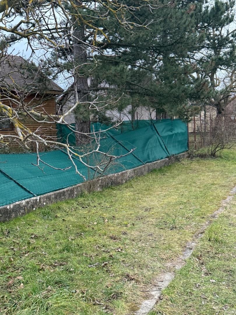

Ahojte, prosím o radu čím a ako čo najefektívnejšie nahradiť zlomené tyče na plote, ktorý bol zvalený silným vetrom. Pozemok nie je v OV, čiže chceme čo najlacnejšiu variantu plotu, najlepšie aby sa múrik nemusel búrať. Je to vôbec možné nejak opraviť? Ďakujem pekne za každú radu.

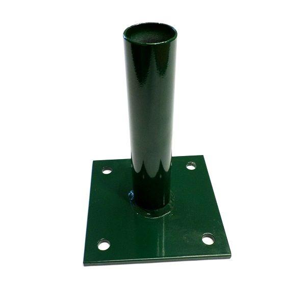

@evula1111 Flexou odpíliš a začistíš zlomené stĺpiky. Kúpiš zodpovedajúci počet takýchto pätiek s priemerom podľa vonkajšieho priemeru stĺpikov. Navŕtaš, priskrutkuješ a stĺpiky nasunieš. Malo by to ísť aj bez demontáže pletiva a tej nešťastnej zelenej siete, ktorá má vyvalenie plota na svedomí.

@milanpl áno, stalo sa to po osadení zelenej siete, ktorú sme tam dali kvôli zachovaniu súkromia :-(

@evula1111 keď sa dáva tieniaca sieť, stĺpiky by mali byť bližšie pri sebe, než keby je tam len pletivo. Neviem ako to je tu ďaleko od seba, ale tá sieť sa dokáže napnúť ako plachta pri vetre. Nové stĺpiky dať teda hustejšie. A hlavne si vyskúšať či je ten múrik dostatočne pevný na to. Keby nie, tak sa budú musieť vedľa neho do zeme zabetónovať nové. Niektorí to robili tak, že zabetónovali stĺpiky hlbšie a ešte aj do nich dali betón, aby ich neohlo.
@evula1111 keď sa dáva tieniaca sieť, stĺpiky by …
@marsdm Dakujem, ale radšej tú tieniacu sieť úplne odstránime. Skúsime to zrejme s tými pätkami a nasunúť tam pôvodné stĺpiky a možno by nebolo zlé pätky pozvárať so starými stĺpikmi. Len ešte niekoho zohnať, kto by nám to celé rýchlo spravil.

@evula1111 zvárať sa nemusia. To sa len priskrutkuje s tými samozavŕtavacími skrutkami s tesnením. Pätka sa zas prichytí mechanickými kotvami. Ak máte náradie, tak toto čo je na fotke je za pol dňa hotové.
@evula1111 zvárať sa nemusia. To sa len priskrutk…
@marsdm dakujem veľmi pekne za radu, ešte odmeriam ten betonový základ či má aspoň 20 cm, pretože tá pätka má 15x15 cm....

@evula1111 Teraz to oprav iba "ako-tak" a súbežne s opravou vysaď kolo múrika napr. tuju smaragd. Cca 5 rokov ešte nejako vydržíš a potom máš zaručené súkromie, navyše odpadne starosť akokoľvek sa starať o tento plot.

@evula1111 Odmerala som ten betónový sokel a žiaľ má iba 13 cm, čiže pätka 15x15 sa mi tam nezmestí. Menšiu pätku do ktorej by sa nasunul stĺpik priemer 38 mm, som nenašla. Nejaké nápady, prípadne tip na plotára, ktorý by nám to vedel nejak spraviť? Už ani netrvám na zelenej sieti, len nech oplotenie spĺňa svoju funkciu. Lokalita Rača, Pezinok

@evula1111 No, neviem, asi ku nám tá tujová nákaza ešte nedorazila. Na viacerých pozemkoch mám tuje dlhé roky a vôbec sa o nich nestarám. Ak máš múrik hrubý len 13 cm, tak pätky na spôsob @milanpl si daj vyrobiť namieru. Tak, že sa z plechu hr. cca 2 - 3 mm narobia U-čka, ktoré Ti "obalia" múrik a hevneš to k nemu z boku iba jednoduchochou hmoždinkou. Šikovný zámočník nastrihá, naohýba raz dva i 30 ks U-čiek. Ak nebudeš mať na navárenie adekvátne kúsky trubiek, tak kúp tie pätky, ktoré sú na tej fotografii a privarí sa to celé na vyrobené U-čka.

Ak ostali v muriku zalomene stlpiky, odrezat do roviny, vsunut uzsiu rurku, nastoknut odlomeny stlpik (tiez zrezany do roviny)... Neslo by to?
Tiež som za variantu nasunúť do rúr v múriku tenšie a na to nasdiť plot. Resp. čo najdlhšiu rúru vsunúť do stĺpika, "postaviť" to celé kolmo a spustiť rúry do stĺpikov v múriku. Ale keď na to pozerám, tak šponovací drôt ide cez stĺpiky. - Tak potom pichnúť nové rúry do tých v múriku, poriadne ich zaklinovať, aby sa nehýbali a stáli rovno a tieto zvalené k tomu iba pridrôtovať. Účel to splní...
Tiež som za variantu nasunúť do rúr v múriku tenš…
@dedo758 ucel to splni, len na ako dlho? nemyslim si, ze bude stacit len to tam pridrotovat nejak, to bude zase hned zvalene.

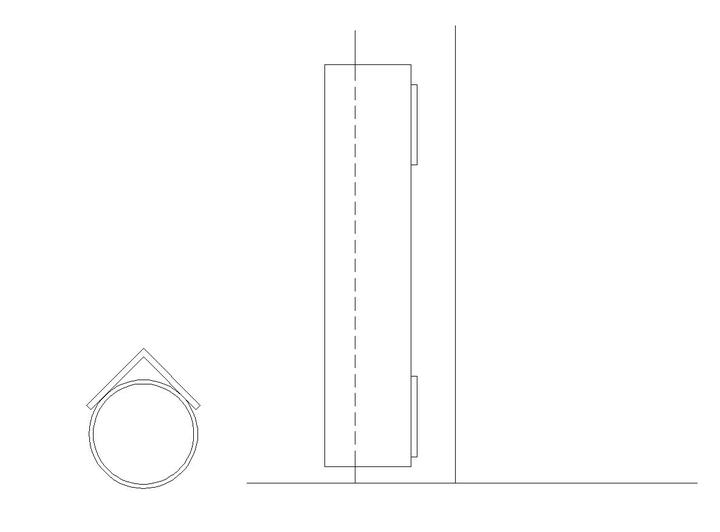

ohnúť naspäť a odstrániť tieniacu sieť a prípadne v mieste ohybu privariť L-ko k rúre na spevnenie.

@jumt Aké L-ko myslíte?
Odpoveď na príspevok od evula1111:
@evula1111 bežne sa robí aj tak že odpílite a vložíte do vnútra menší priemer ako má stĺpik a date naspäť a sa zvarí znova dohromady ak idú vystrieť tak rýchlejšia oprava je zvonka stena L ko40x40x2 alebo 3mm https://online.ferona.sk/vyrobok/4429...
