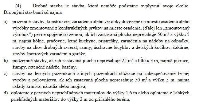

ahojte, vzhľadom k novému stavebnému zákonu, čo by bolo pre nás lepšie....Ohlásiť stavbu plotu teraz, keď od nás chcú nákres od projektanta, alebo pri účinnosti nového zákona to bude ľahšie? na 2 stranách sa má meniť pletivový plot za nový pletitový a na jednej strane z pletivového na klasický murovaný s kovovými výplňami a bránou a bráničkou a na jednej strane bude úplne nový plot. ďakujem

@janka_266 to co chces ani po novom nesplna parametre drobnej stavby. Rozhodnutie je na Vas....

@mgx prečo? keď na 2 stranách už plot bol a len sa vymení? a tá jedna nová bude zas len len pletivo neprekračujúce výšku
@janka_266 na dvoch stranach nepotrebujete nic. na zvysnej pisete na jednej strane z pletivového na klasický murovaný s kovovými výplňami a bránou a bráničkou ak to bude nad 1.6m, precitajte si co som napisal a skuste nad tym porozmyslat...

@mgx aj predný plot bude skoro priehľadný a do 1,6m, takze keby nebol murovany, ale cely napr. hliníkový, tak je to v pohode? 😀inde mi tvrdia, že aj na ten z časti murovany všetkým stačil nákres len rukou 😀
@janka_266 spytajte sa na vasom SU
