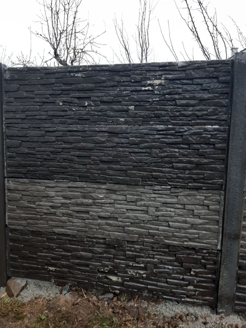

Betonovy plot - reklamacia kvoli odlisnym odtienom
Zdravim, vybral som firmu ktora betonove ploty vyraba aj osadza (montuje). Chceli sme antracitovy odtien. Posledny den sa robilo do vecera. Na druhy po umyti panelov (boli zaprasene od rezania) som si vsimol farebne rozdiely. Nasledovala reklamacia. Zhotovitel po obhliadke raklamaciu uznal a navrhol nastriekat plot v problematickej casti farbou aby bolo vsetko jednotne - vraj to vydrzi 15 rokov. Otazka - mate niekto skusenosti so striekanim betonovych plotov? Je to trvacne?

@trojliter Už tie samotné panely vyzerajú byť farbené. Ak dáš správnu farbu, prečo by nemala byť trvácna? Veď ani fasády domu sa nemaľujú každých 5 rokov. A tei biele fľaky, to je ošúchaná farba?
Dufam ze mate pravdu. Beriem to tak ze fasada nieje vystavena az tak vode ako nekryty plot. tie flaky su tusim z formy - to by malo ist dole lahko.

@trojliter jednoznačne si pýtaj zľavu - ty si si predsa neobjednával zostatkový materiál na sklade, na ktorom bude dodávateľ dodatočne (ak si to všimneš a máš odvahu to reklamovať, bo niektorí sa hanbia ap) robiť tuning, že.. Pýtal by som aspoň 5-10 %, v opačnom prípade si to môžu prísť rozobrať a dodať to, čo si si objednal: plot s jedným farebným odtieňom. Predpokladám, že si im uhradil plnú sumu. Ak odmietu, smeruj svoje topánky na SOI-ku.. Pozerám, že aj vedľa je šedý (vidieť kúsok) - tak to nemohla byť chybka, bo chyby sú náhodné a toto je pattern..
