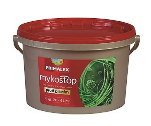

@santos950 Nakolo to chceš iba zakamuflovat tak treba zoškrabat starú malovku ( njaskor potrieb stenu vodou a nechaj chvíľu pôsobiť ak uvidíš odlupovat malovku tak to treba zoškrabat) natri to penetrákom( lepidlo a sieťku netreba ak nemáš veľa prasklín) a ako finálnu interiérovú farbu použi podľa obrázku čo ti pošlem. Ale nečakaj že sa ti plesne nevrátia, pretože tie budú už v poroch omietky, preto to musíš zoškrabat.
@blackomt vdaka
@santos950 Nie je zač ale ako uz bolo pisane toto je len dočasne, kým neodstraniš príčinu.
