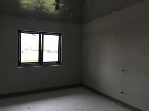

Ahojte, potrebujem súrne poradiť, robia nám sadrokartony a zatepľujú stropy minerálnou vlnou, na vlnu ide parozábrana jej spoje sú prelepené páskou, ALE kraje tej parozábrany iba pretŕčajú spod sadrokartonových dosiek teda nie sú k stenám prilepené je to tak OK? prosím viete niekto poradiť?

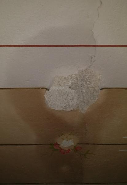

@rkorba @bungalov866 bolo by dobre tam nieco dat, kvoli tomu lebo pred mesiacom robili poter, a potom vznikli fľaky na strope tam kde su zel.kolaje + 1cm omietka... Podľa mňa sa tam zrážala para

@eagleowl dnes mi spustili kúrenie, a fľaky sa vrátili... Este tento rok by som chcel zatepliť strop z hora, skladba by bola nasledujúca: 40cm Naturoll Plus Cca 7cm zelezobeton + kolaje Parozabrana ( len ako ho prichytiť) 15-20cm vzduchová medzera Sadrokarton (ešte túto zimu by som chcel spraviť)
@gabordanko parozábrana pod železobetónovým stropom nie je potrebná...teda pokiaľ tam nie sú praskliny skrz........fľaky sú preto lebo zhora to nie je zateplené a betón aj armovanie je také studené že na ňom kondenzuje vodná para. Daj vatu a malo by to zmiznúť.

@gabordanko ten betón je tepelný most....a obzvlášť to železo v ňom....keď zateplíš tak betón sa ohreje a nemá prečo na ňom para kondenzovať.....veď to najprv zatepli a potom uvidíš čo sa bude diať..... keď to bude OK potom urob SDK .
takto je to dobre?
