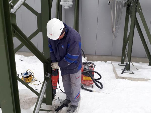

@chrobak7 Na stavbe som vŕtal na prichytenie pätky 16mm vrták 4brit a betón železo nemalo chyby,obyčajný vrták niet šanca prevŕtať.Vŕtačka Hilti ako aj vrtáky... :-) .. Síce som vŕtal aj 30-40min. nevadí, dôležité že som vyvŕtal..Mal som prírodné chladenie -16st a sneh... :-D Ale keď sa náhodou "vzpriečil" tak som mal čo robiť aby mi nedolámalo ruky :-N :-N
