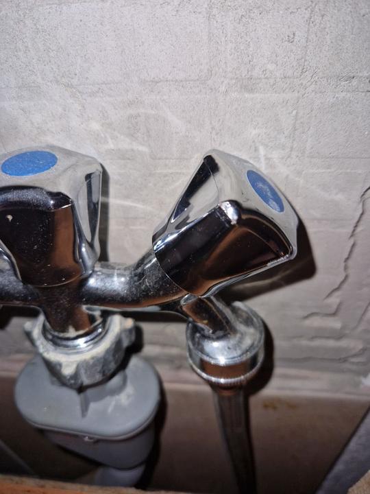

Mame takyto (ten napravo je pre pracku), toto podla toho co som vygooglila, nie je gulovy.
Tak takýto môže byť trošku priškrtený...:-)
@dedo758 Zaujimaju ma skusenosti inych, tak pridam svoju. Nerobim to denne, ale ked zacne prepustat gulovy rohac, tak vacsinou sa dlhy cas nepouziva, potom sa zavrie ked sa meni pracka, otvori a uz tecie. Lebo ved kto by ho pravidelne pretocil. Ja som preto pred casom vsade, kde sa dalo, zacal davat vretenove schell. Nehovorim ze stovky, ale desiatky urcite. Menil som za cely cas dva. Potom mi chalan u ptacka medzi recou povedal, ze tie male vretenove je dobre po uplnom otvoreni trosku cuvnut, lebo nieco, co som zabudol. Je fakt, ze sa toho drzim a odvtedy som nemenil ziaden. Neviem ci je to vdaka tomu, vnutornu konstrukciu nepoznam. Len moja skusenost.

@kejsix Vretenové ventily a šupátka sa po otvorení "cúvli" o pol otáčky nazad, aby keď s ním chceš pohnúť a nevieš, či je otvorený alebo zatvorený, tak máš stále možnosť pohnúť na obidve strany. A neriskuješ jeho poškodenie, hlavne pri zemných ventiloch - k jednému dorazu prídeš rýchlejšie. 🙂 Pri šupátkach je ešte tzv. mŕtvy chod, ale to už by sme veľa odbočili. @duzu Naplno otvorený a nikdy nehýbaný ventil - to ako keby tam žiaden nebol. V bytovkách kedysi na stojankových batériách neboli roháčiky, ale kolienka 1/2"-3/8" na ktoré sa pripájali rúrky z batérií. Celý bytový rozvod mal tak do troch metrov, tak načo všade roháčiky... :-)
