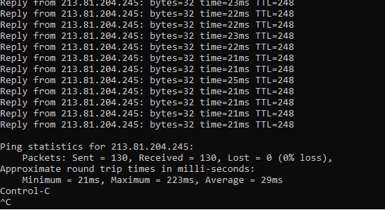

@saimon852 tu máš štart pingu ako by to malo isť A výsledok po zastavení Ctrl-C Musíš mat Lost = 0 /stratene packety nula / inač sa to bude sekať

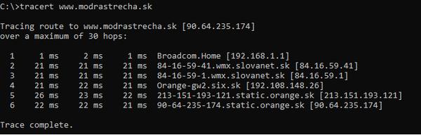

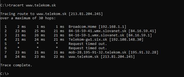

@saimon852 Ešte mozes použiť príkaz tracert, aby si vedel kadiaľ sa ti to fláka
trasovanie k modrej streche

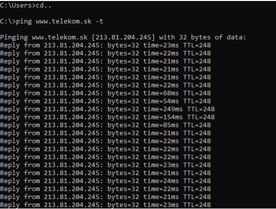

@yuri66
@yuri66 tu som skusal byt napojeny na wifi 2,ghz a ping skakal od 10, potom par krat okolo 70-80 a niekedy vyskocilo az na 140

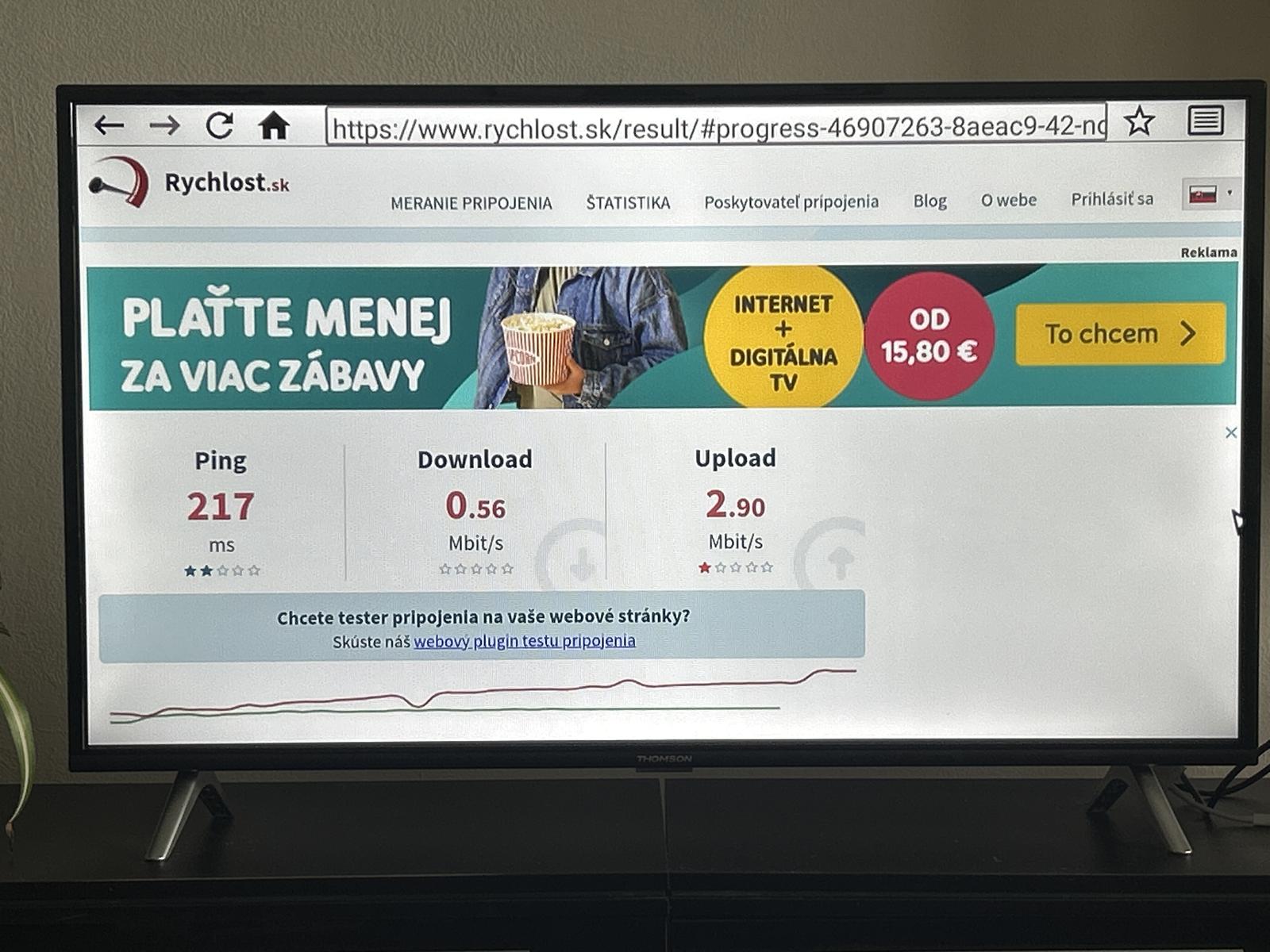

@yuri66 tu mam meranie priamo na telke. Telka je pripojena cez wifi a je tak 5m od routra.
@saimon852 daj tu telku skúšobne na lan a tak zmeraj...
