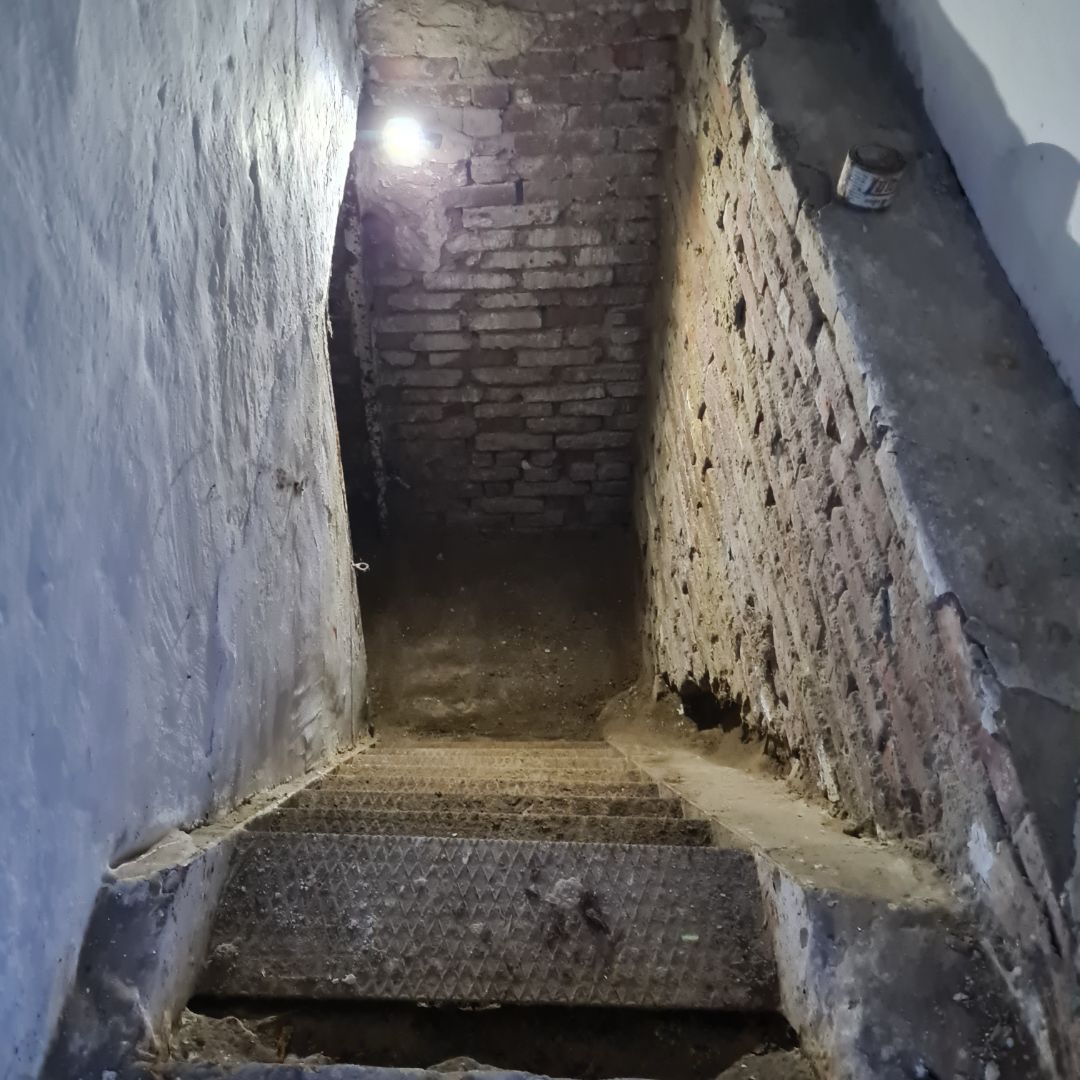

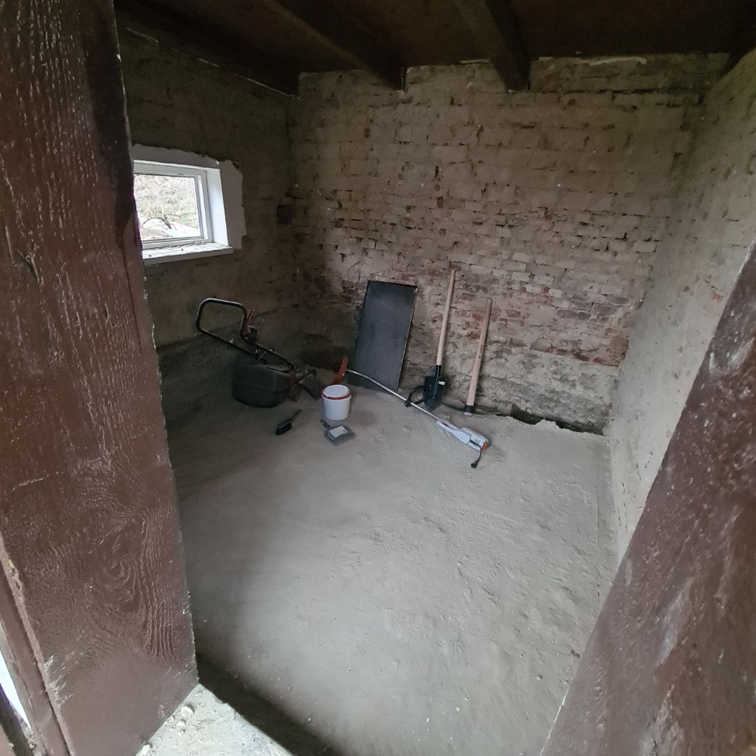

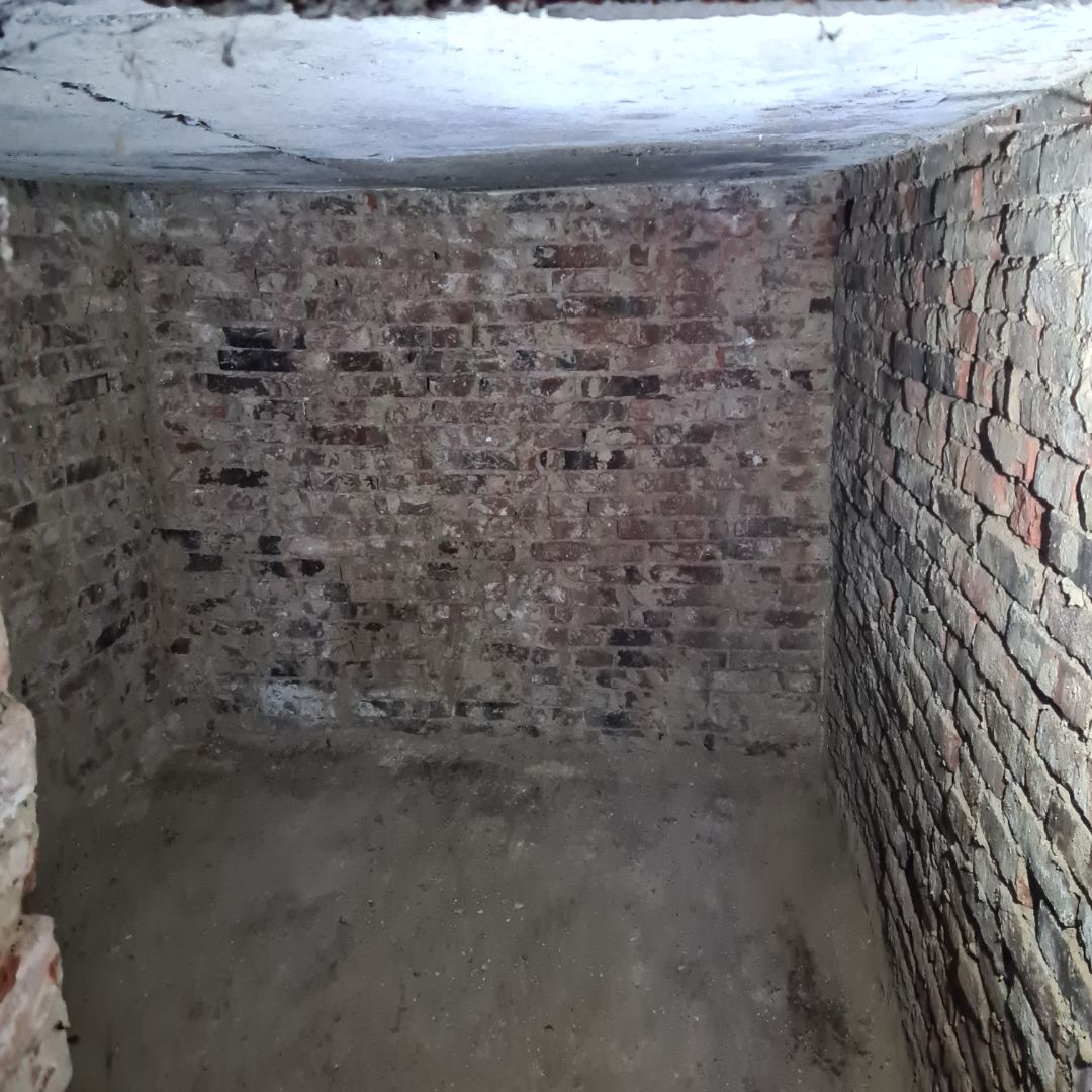

Ahojte. Mam výkopanu vinnu pivnicu, tehly dookola, na zemi udupana hlina a betonovy strop. V rohu hore som urobil dieru na komín a na druhej strane plánujem prívod vzduchu. Nad pivnicou je miestnost kde chcem urobiť hernu pre deti. Moja otazka: aký typ podlahy do pivnice? A aký typ podlahy do hernicky? Nechcem tam v herni vlhkosť. Ďakujem 2 foto pivnica a posledná z oknom je budúca herňa. Ďakujem
Ako si vyriesil hydroizolacie?? Hlavne o herni sa bavime.
Ako si vyriesil hydroizolacie?? Hlavne o herni sa…
@wolodymyr ahoj, ešte nijako, len som to všetko očistil vynosil, spravil komín v pivnici. A neviem akú hydroizolaciu dám. Ci len tekuté, alebo asfalt pásy? To som chcel poradiť ako by išla skladba podlahy do herni s izoláciu.
Hlavne musia byt asfaltove pasy pod murmi inak to bude tahat vlhkost do murov a to bude vecny problem.
