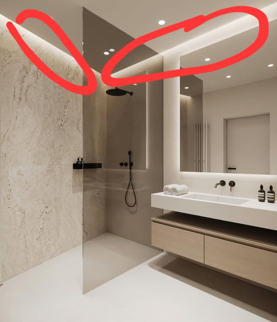

Ahojte, Ako prosím vás dosiahnem tento efekt? SDK nie je až nadoraz? Konci teda pár cm ďalej od steny, alebo je to nejako inak urobene? Chcem to aj okolo celej chodby, aby bol strop akoby podsvieteny. Ďakujem
Je to v podhlade.

@morenitka tienova spara...

@minoo co to znamená? Ako to dosiahnem?
Je to v podhlade.
@wolodymyr čiže kde osadené? Sdk je normálne na celom strope a toto niekde naboku? ci zle chápem?

@morenitka Myslím, že stačí naštartovať Google a nechať si vyhľadať obrázky pod heslom "tieňová špára".

@morenitka je na to lista, ktora sa osadi na kraj sdk a do nej das led pas. Vdaka tej liste to vies utesnit o stenu a mozes s tym ist aj do kupelne... Napr.: https://allegro.sk/ponuka/led-profil-... ked ale budes mat krivu stenu, mozes skoncit ako niekto tu v minulosti, ze budes mat sem tam fugu medzi listou a stenou...

@minoo jej super, srdcecne dakujem za vysvetlenie a zaslanie linku 🥰🥰🥰

@morenitka sdk nieje na celom strope. pre dosiahnutie tohto efektu treba inak zavesit strop po hranach. nepouzije sa obvodovy UD profil. toto sa robi na zaciatku zakladania konstrukcie.
