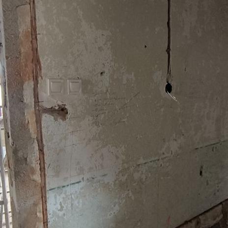

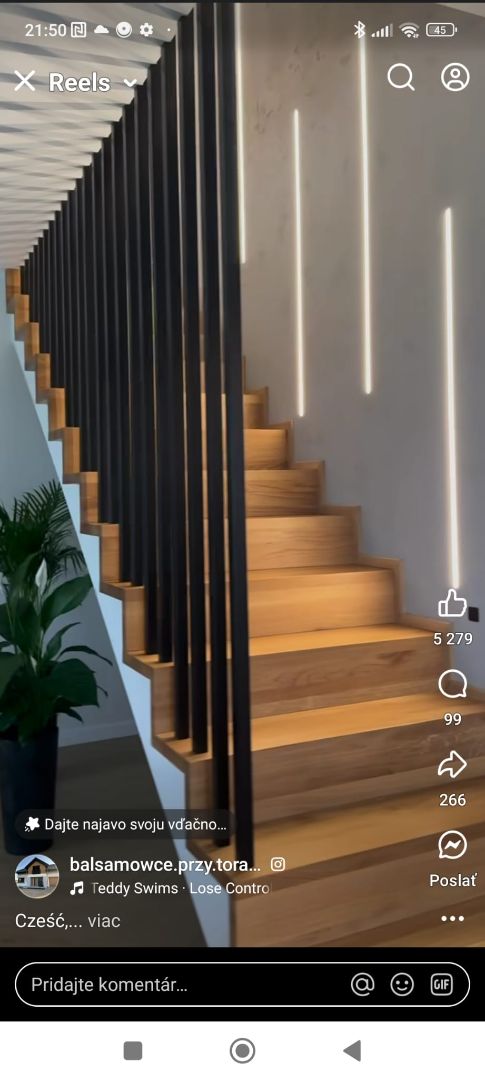

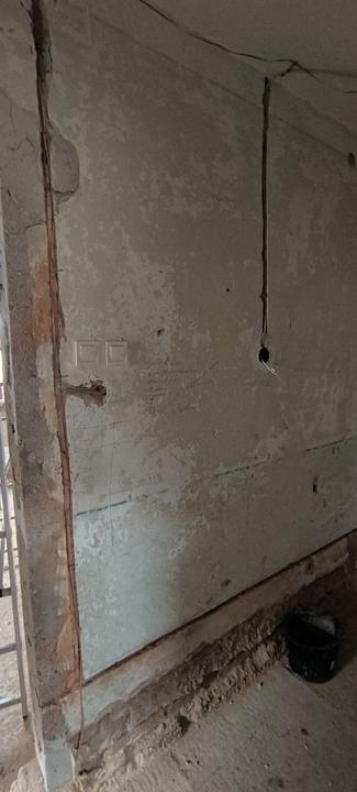

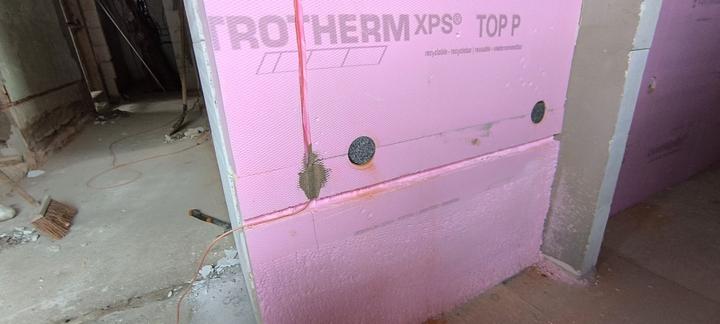

Ahojte, Robil si niekto take niečo? Ide mi o led pasy v stene Mame aktuálne hrubú stavbu a priečky a sme pred tahanjm elektriky Vďaka za každý postreh

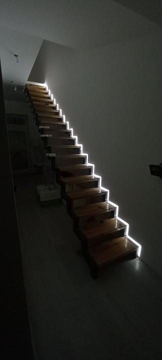

Mám to takto robím som to pred finalnou omietkou
Odpoveď na príspevok od fugas20:
@fugas20 a prípravu ste robili akú? Sekanie? Elektro príprava nebola žiadna? A alebo pásy ste odkiaľ kupoval?
Odpoveď na príspevok od morenitka:
@fugas20 a prípravu ste robili akú? Sekanie? Ele…
@morenitka káble od vypinacou natiahnuté do priečky kde je skryté trafo. Prívod dotiahnutý na začiatok listy. 123led.sk
@morenitka ak napisete na 123led.sk a opisete im to, urcite vam to vsetko vysvetlia. Robia s tym takze su najlepsi odbornici...

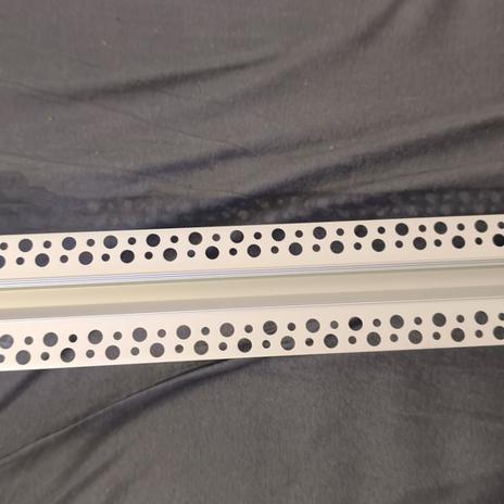

Plánujem niečo podobné ale na chodbe , ako orientačné osvetlenie spínané cez pohybový senzor/ senzor prítomnosti zapustený v sadrokartóne . Zapojenie je 230V na senzor odtiaľ na zdroj 230V/24Vjednosmerných ( ďalej môže byť aj stmievač ) . Kábel od zdroja ku pásiku dvojlinka 2x1 alebo 2x1 5mm² ideálne 2x na napájanie pásika z obidvoch strán. Ako lišta bude použitý hliníkový LED profil do sadrokartónu , drážka je spravená drážkovačkou. Zdroj treba umiestniť ideálne čo najbližšie k pásiku aby neboli veľké úniky napätia. Plánujem takto osvetlenie v celom dome ako hlavné svetlo, preto som dom rozdelil na 2 časti kde budú 2 rozvádzače na zdroje a stmievače . ( LED pásik na 12/24v , 24V je lepšia alternatíva a napájaný z obidvoch strán )

@morenitka sú to hliníkové lišty do sadrokartónu. Pôjdu aj do sadrokartónu ako hlavné svetlo a aj do steny ako orientačné osvetlenie. Dúfam že sa mi to podarí ako si to predstavujem .
