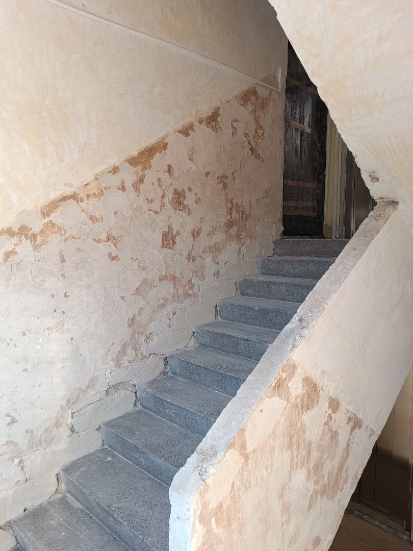

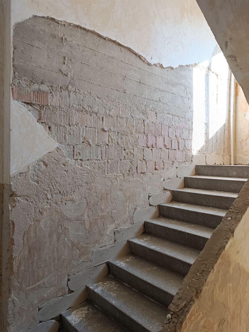

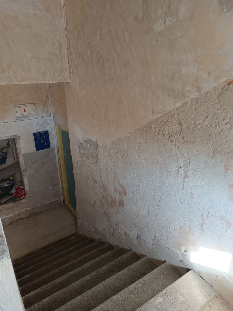

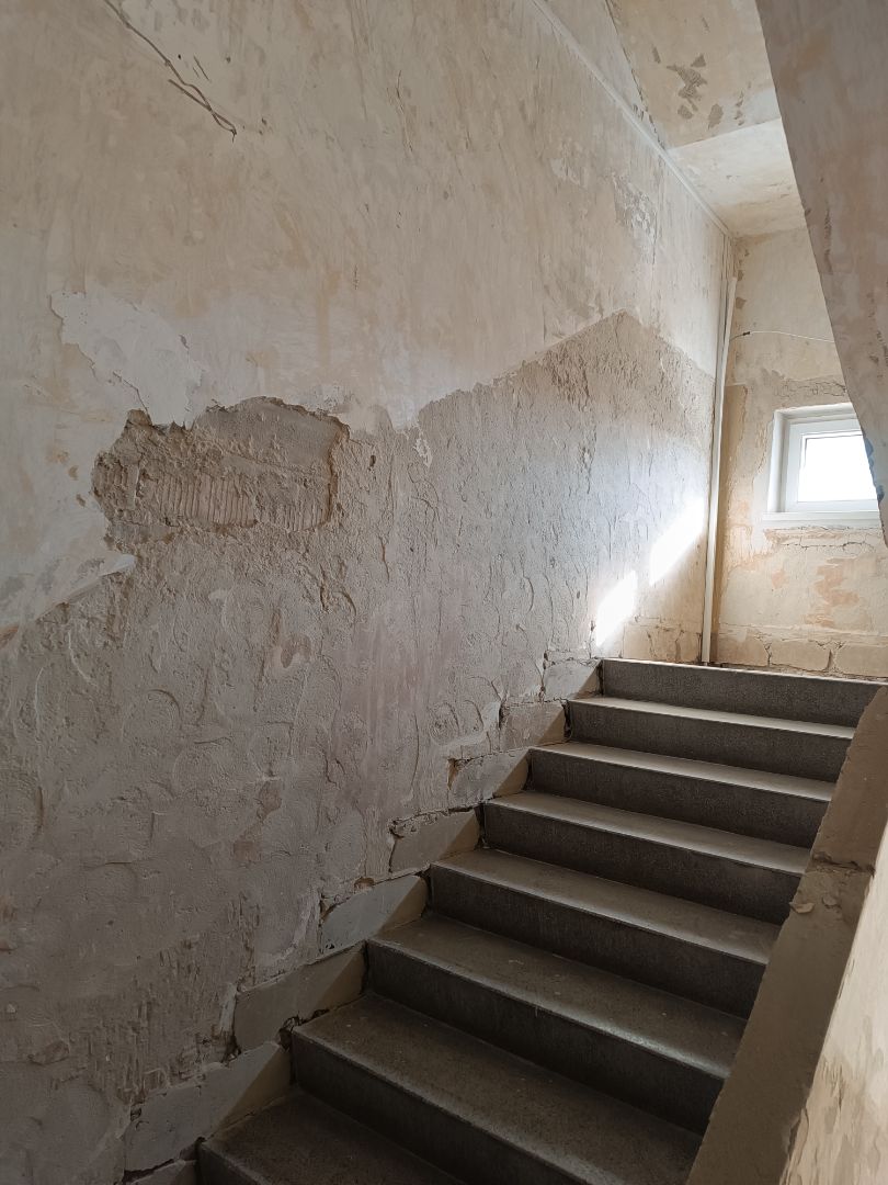

Ahojte. Potrebujem od vas radu, aky postup zvolit pri obnove omietok a stien na schodisku v bytovom dome. Momentalne sme v stadiu, ze su zoskriabane povodne natery. Olejovy sokel bol odfrezovany sanacnou frezou. Vydute omietky boli osekane, cca 10% z celkovej plochy. Este pride na rad drazkovanie a nova elektroinstalacia. Aky dalsi postup by ste zvolili ? Povodne omietky nechceme davat dole, je to pomerne velka plocha a zdaju sa, ze su celkom sudrzne, len trochu drolive. Plan je asi taky, ze obuchane casti vyspravit jadrovou omietkou, nasledne dokladne hlbkovo napenetrovat, cele presietkovat s lepidlom a final bud stukovu omietku, alebo sadrovu stierku.
